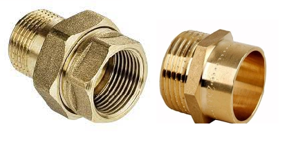

Ja stosowałem zarówno przy zaworze 3D jak i ATV, śrubunki mosiężne (dalej nypel lutowany do CU 28). Obecnie widziałem, że sprzedają przy zaworach ATV i 3D półśrubunki w połączeniu z nyplem - jest niewielka oszczędność. Półśrubunek ma jednak znaczne przewężenie (takie są oceny kupujących) . Moje pytanie : czy warto kombinować z wersją II, czy lepiej zastosować wersję I - sprawdzoną 🙂
W swojej instalacji przy zaworze ATV, przy zaworze 3D mam śrubunki mosiężne. Obecnie jeden sprzedawca przy zaworach 3D i ATV oferuje półśrubunki w zestawie. Mają one jednak przewężenia w przelocie nie odpowiadające średnicy 1 cal. Czy lepiej jednak zastosować normalnie śrubunek mosiężny 1 cal, czy wykorzystać pół śrubunek oferowany w zestawie?

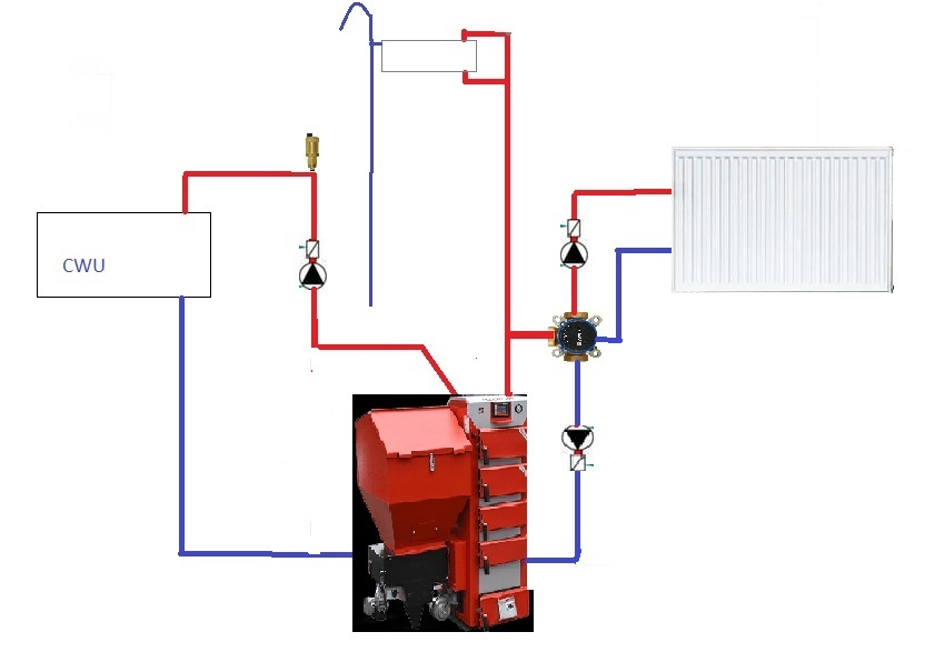

Chciałbym doprecyzować moje wątpliwości odnośnie montażu sprzęgła. Instalacja będzie zasilała jedynie jeden obieg grzewczy - grzejniki. Drugi obieg to zasilanie CWU, które i tak jest poza sprzęgłem. Specyfika kotła Stalmark Ekobox jest o tyle dobra, że ma dwa wyjścia zasilania. Jak prezentowałem w #1 schemat (na kotle ekogroszek działa bez zarzutu), jedno zasilanie wykorzystane na zasilanie CWU i krótki obieg. Drugie wyjście z kotła zasila instalację, oczywiście na tym obiegu zawór 3D. Czujnik powrotu zainstalowany na powrocie. W przypadku Duo Bosa pombą krótkiego obiegu u mnie steruje oddzielny St 21, który utrzymuje powrót na zadanej temperaturze. Czy jest zatem racjonalne uzasadnienie, żeby przerabiać to na sprzęgło zmieniajac kocioł na pelletowy? -

Proszę jeszcze o rozwianie moich wątpliwości. Obecnie w prezentowane przeze mnie instalacji z #1 mam zabezpieczony powrót pompa krótkiego obiegu. Na powrocie zainstalowany czujnik. Mam ustaloną temperaturę powrotu i histerezę. Moim zdanie pompa krótkiego obiegi zapewnia temperaturę powrotu na określonej przeze mnie temperaturze. Dom ma wyłącznie ogrzewanie grzejnikowe. Czy tego typu ochrona powrotu nie zabezpieczy kotła na pellet? Czy konieczne jest instalowanie sprzęgła ? Jeżeli ktoś dysponuje wiedzą i doświadczeniem, to proszę o komentarz. -

Ok, zostawiam 3D z siłownikiem, zawór ATV 55 st. i sprzęgło. Kociołek ponownie będzie Stalmark, tutaj jednak muszę zastanowić się nad Ekosilver czy ekobox. Pierwszego mam i świetnie znam, za drugim przemawia zaś mała kotłownia u Teścia... -
