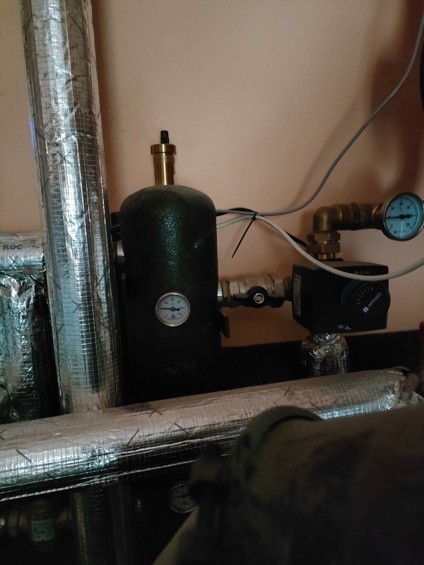

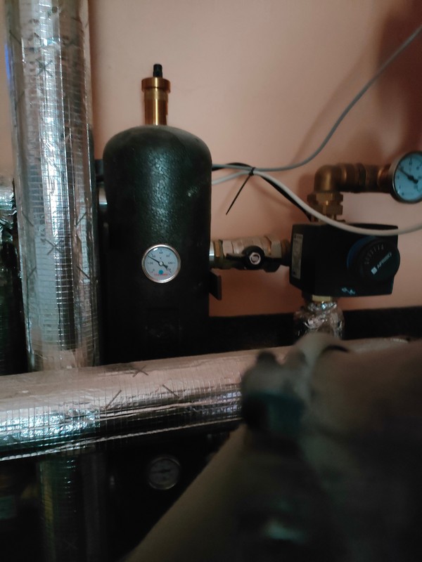

  4. Nadal problem z tym ATV. U mnie w instalacji mam afriso ATV 55 stopni starszego modelu i działa jak powinien. U ojca, pomimo wymiany wkładki, którą otrzymałem od producenta, zawór nadal nie pracuje prawidłowo. Wszystko jest okej gdy nie pracuje pompa CO. Jak pompa co zostaje włączona to automatycznie temperatura powrotu spada do np. 46 stopni. U mnie a ATV stabilnie utrzymuje 55. Dopóki nie nagrzeje powrotu do 55 nie ładuje sprzęgła, tym samym krążąca woda w instalacji CO i w sprzęgle nie wpływa do kotła, bo zawór ATV właśnie odcina ten powrót i robi krótki obieg. Czy faktycznie może być wada tego zaworu?

  9. Reklamowałem w afriso te zawory. Dzisiaj otrzymałem informację z serwisu, że faktycznie w teście temperatura nominalna zaworu była niższa niż deklarowana, dokonano wymiany wkładki i zawór został do mnie z powrotem przesłany. Czekam zatem na przesyłkę, poinformuje Was po jego montażu czy spełnia moje oczekiwania.

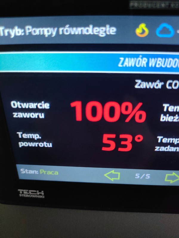

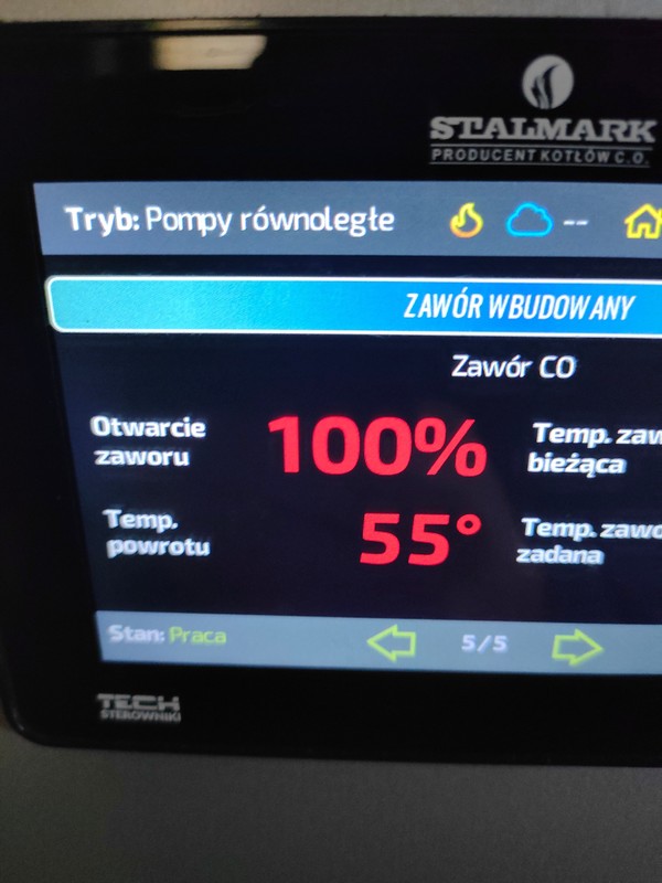

  10. Zawór ATV 335 55 stopni. Pomiar powrotu przez sterownik jest ok. Jak wyłączę pompę CO to temp. powrotu rośnie. Gdy kocioł jest w czuwaniu, temperatura zasilania i powrotu się równa, bo pracuje cały czas pompa kotłowa. Wszystko jednak wskazuje na wadliwe zawory ATV.

  12. Ja dwa lata temu kupowałem taki zawór ATV. Spisuje się tak jak chciałem. Dopóki temperatura powrotu nie uzyska 55 stopni, sprzęgło się nie ładuje. Kocioł chodzi na krótkim obiegu. Po osiągnięciu 55, zawór ATV zaczyna otwierać powrót ze sprzęgła, tym samym następuje jego ładowanie. U taty jak wcześniej pisałem zastosowałem zakupiony u kolegi z forum zestaw, i jest tam zastosowany zawór ATV 55 stopni chociaż troszeczkę wygląda inaczej, możliwe że to nowa wersja.

  16. Będę reklamował te zawory ATV. Chciałem się tylko upewnić czy dobrze doczytałem że zawór 55 stopni to jest jego temperatura nominalna, przy której następuje dopiero otwarcie. Bo w mojej instalacji tak też to działa i dlatego temperatura powrotu u mnie nie spada poniżej 55 stopni.
