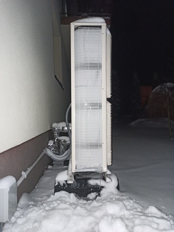

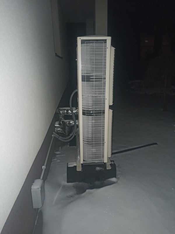

a szkoda , myślałem że uda mi sie osiągnąć twoje parametry😉, z innej beczki bo widzę że takze masz service cloud, czy któryś parametr z wykresu pozwoli ocenić czy jest wystarczajaca ilość czynnika chłodniczego, bo mam dziwne nieoszronione paski na pc, gdzies wyczytałem ze moze być za mała ilość czynnika. -

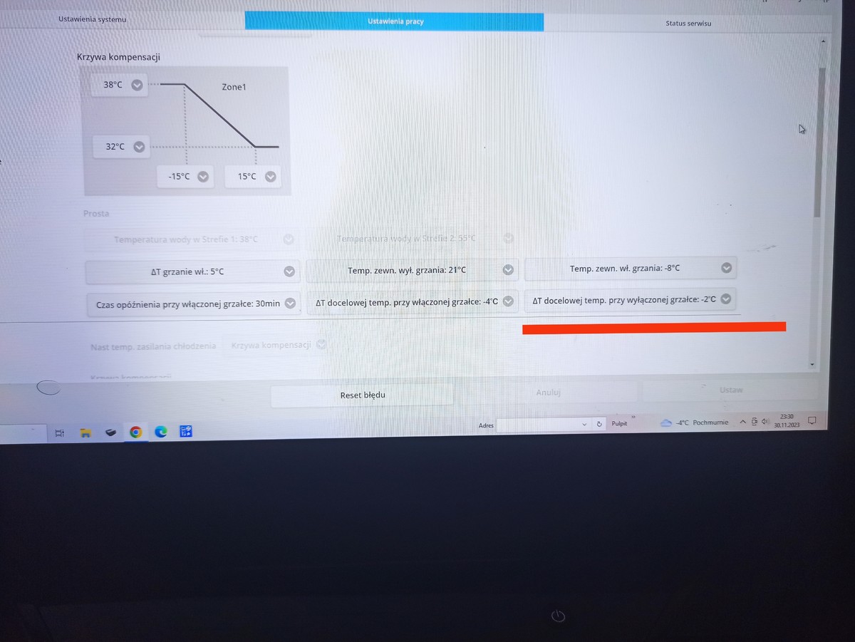

cezario dalej pracujesz na trybie cichym?, ja próbowałem wyłączyć ale jeszcze bardziej taktuje, dodatkowo każdy defrost to wł/wył sprężarki,( średnio co godzinę) pc chodzi na niskich parametrach, obecnie ok . 37 st. na zasilaniu przy -5 na zewnątrz, w domu 24 st.C na górze, 23 na parterze, delte mam 5, próbowałem na 4,6,7 i chyba na 5 jest najkorzystniej, zużycie wzrosło do ok 46kw/dobę, nie wiem czy coś jeszcze można poprawić w tych ustawieniach ?, -

może mi ktoś wytłumaczyc dlaczego moja pc grzeje wode do 38 st. przy -2 st. na zewnątrz mimo ,że według krzywej 38 stopni ma osiągać przy -15???? niezaleznie czy delta 4,5,6 -
