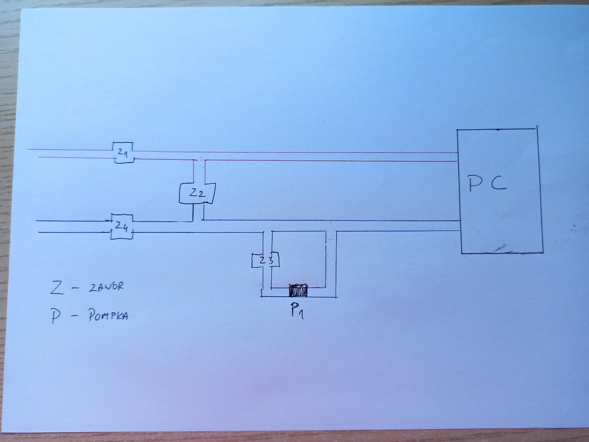

Czy takie rozwiązanie może być w przypadku braku zasilania, czy zda egzamin i jest bezpieczne?, zamykam zawory z1 i z4, otwieram z2 i z3, pompkę podłączam do agregatu -

Chodzi mi o to że jeśli w układzie występuje dodatkowa pompka CO i ją zasilić z agregatu w przypadku braku zasilania, -

Tak się zastanawiam czy pompa obiegowa wpięta w instalację zasilana z agregatu przy braku zasilania z sieci umożliwi Przepływ przez PC a tym samym zniknie ryzyko uszkodzenia PC -

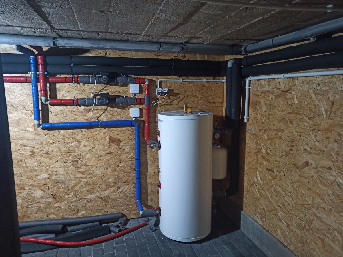

Mam termostaty na grzejnikach, niestety rura powrotu( niebieska) ma mniejszą średnicę -

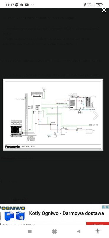

Ok, powiedz mi jeszcze co się zadzieje gdyby tego zaworu nie bylo, pytam hipotetycznie na wypadek gdyby mój instalator o nim nie słyszał a ja będę jednak forsował jego założenie. Jaki zawór polecicie, firma? -

Tzn rury w czarnej otulinie które łączą bufor z PC są 40x5, 5, te w czerwonej otulinie mają mniejsza średnicę. -

Rury od pc są 40x5,5, pisałem już we wcześniejszym wpisie, niee wiem jakie są od co, aktualnie poza domem -

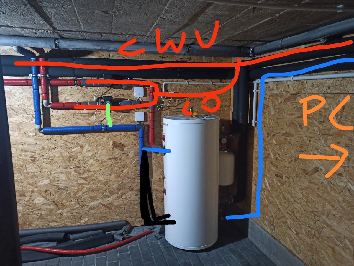

Jedna czerwona linia zasila parter druga pietro, czy ten zawór ma byc wpięty między zasilanie i powrót ( zielona kreska) m? -

Masz może zdjęcie tego zaworu już podłączonego bo nie do końca rozumiem? -

Tak to widzę, ten zawór ma być w jakimś określonym miejscu? Czy ta pompka obiegowa PC poradzi sobie z zasilaniem dwóch kondygnacji.? Piętro - 6 grzejników stalowych dwupłatowych o różnej mocy plus drabinka w łazience, parter- 7 grzejników -

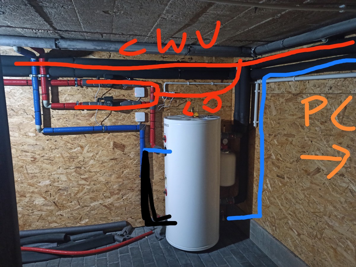

Zawór 3 d jest między buforem a ścianą tam gdzie schodzą 2 rury w czarnej otulinie, zawór podłączony prawidłowo Dokladnie, pompa pracuje na 2 wezownicach na glikolu, ale w grę wchodzi przerobienie instalacji i praca na wodzie oraz bufor CO bez wezownicy. Większość z was pisze ze bufor na powrocie , czyli zasilanie grzejników bezpośrednio z PC jedynie pompką PC, dobrze rozumiem? -

Ten lokal to mój dom jednorodzinny , wodę grzeję zbiornikiem 300l z 2 werzownicam , jedna do solarow druga do PC, zwiększenie przepływu poniesie temp. Powrotu!???? Myślę o pompach co, raczej wychłodzą bufor, -

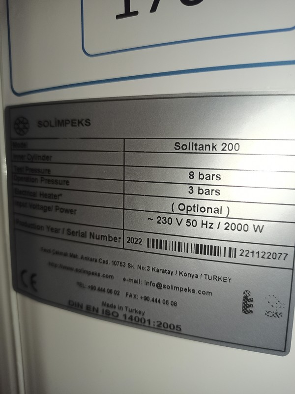

Dzięki za szybkie odp. Bufor to solimpeks solitank200 że specyfikacji wynika ze powierzchnia wężownicy to 3,83, czyli nie da się tego uratować bez przeróbki ?,
