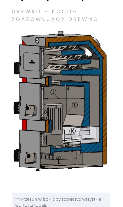

  22. Widziałem już gdzieś ten kociołek ale Vigas 16kw.. Nad nim też się zastanawiam. Może warto? 🤔
