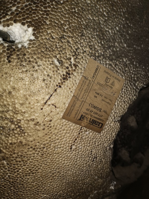

  1. Ja dałem. 2x5 +2x3cm. Alu lamella i raz folia ratownicza.. Bufor 1000l. gdy się nagrzeje do ok. 80 st C. to w dotyku nie czuć wogóle ciepła. A rury rokwol też z folią aluminiową. 3cm. Tu trzeba dać więcej.

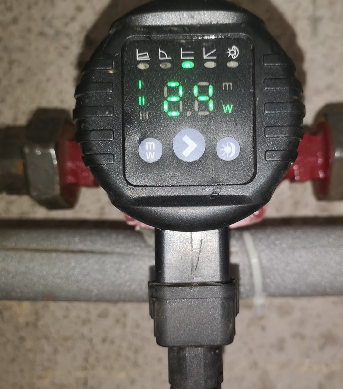

  2. Zawór jest przy zbiorniku CWU. Zmniejszyłem bieg pompy na najniższy. Pompa pracuje w trybie stałych prędkości obrotowych. Na razie jest ok. Zobaczymy co będzie dalej. Jak będzie coś nie tak to przykręcę i sprawdzimy. Dzięki za pomoc.
  3. Czyli lepiej jakby była pompa w pionie. No i pompa na najwolniejszym biegu. A co do drugiego punktu to zostaje tak jak jest. Chyba hydraulik chciał jeszcze trochę zarobić 😁😉

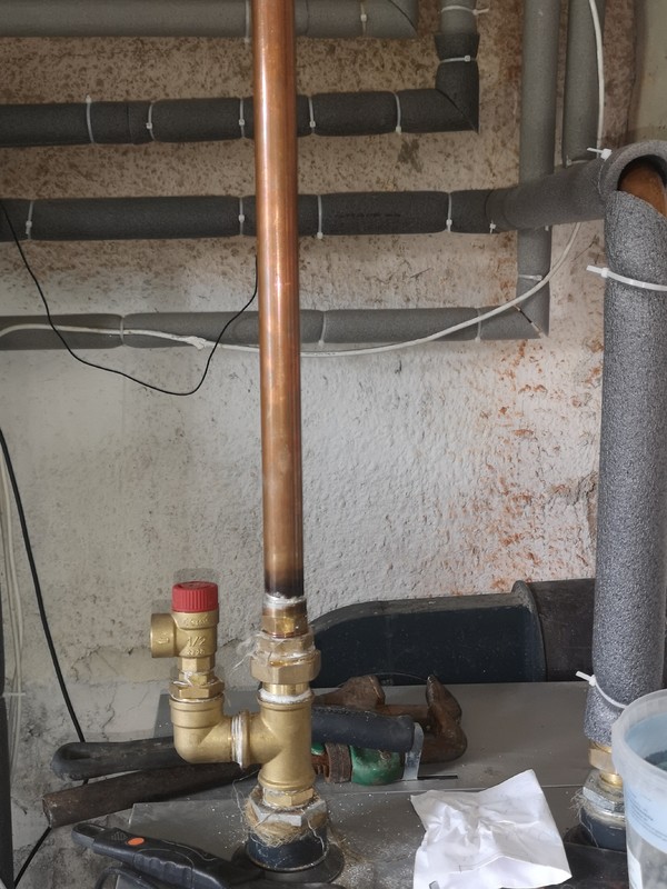

  6. Oczywiście będzie dobrze zaizolowane jak i rury doprowadzające i przelewowa.Zawór jest, widać na zdjęciu, tylko widzę że drugi hydraulik założył 2,5 bara. Bo mówił że na kotle dopuszczalne ciśnienie robocze to 0,25Mpa.. Nie wiem czy nie lepiej 1,5 bara dać?

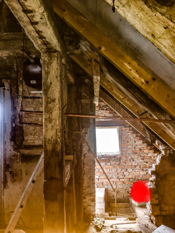

  7. Dzięki @sambor, dzięki @PioBinnaczynie wyrównawcze podniesione i oczywiście wszystko fi 28 miedź. Na początku trochę się zapowietrzyło ale odpowietrzniki zakręcone i w ciagu godziny cisza, zero bulgotania i przelewania /szumu wody w rurach.Czerwona kropka, miejsce dotychczasowego miejsca zbiornika wyrównawczego. Pompa do CWU chyba do wymiany bo czasem przy załączaniu wyskakuje błąd E1. Pompa Laddomatu ustawiona na najniższych obrotach bo na najwyższym biegu trochę wywala wodę. (wyżej już nie mam jak zainstalować zbiornika wyrównawczego). Ponawiam pytanie bo szukałem i nie znalazłem odpowiedzi. W czym połączenie rury wzbiorczej która pełni rolę rury bezpieczeństwa jest lepsze niż standardowe? 🤔

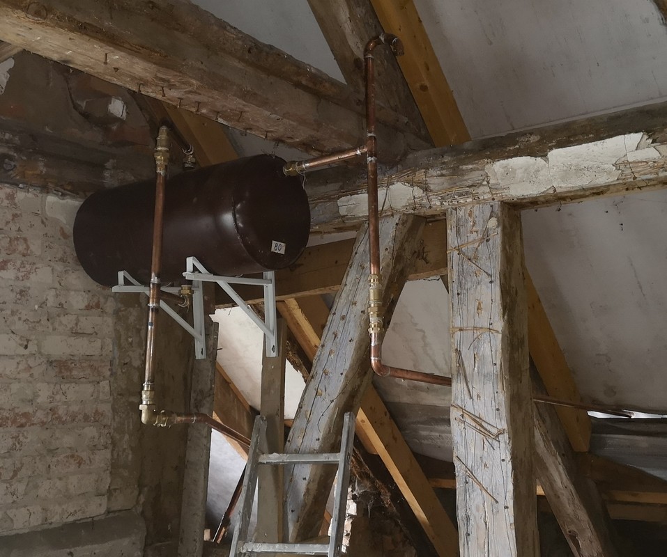

  9. Tak dziś zrobiłem. Inny zrobi tak jak na zdjęciu powyżej. Drugi mówi nawet że to nawet lepiej niż tradycyjne. Tylko rura przelewowa nie tak jak na fotce kończy się tuż pod zbiornikiem tylko będzie szła dalej ale przez kolanko 45 stopni po skosie ok. 2m na zewnątrz do kanalizacji.

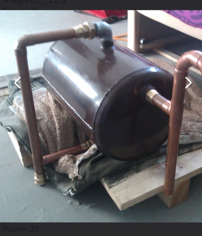

  10. Chcę zlecić hydraulikowi żeby mi tak jak na focie poniżej zrobił zbiornik wyrównawczy ale on twierdzi że to nie ma sensu. Oczywiście zbiornik będzie więcej i rura miedź fi 28 mm wszędzie. Rura wzbiorcza podłączona do drugiego króćca z kotła.
  11. Mały sukces. Po zamknięciu odpowietrzników i dwóch dniach od ostatniego palenia powietrze z rur do CWU uszło. Nie wiem czy odpowietrzniki otworzyć czy mają pozostać zamknięte. I jeszcze jedno. Ile od pionu może być zbiornik wyrównawczy.? 🤔 Chcę go podnieść o ok. 1,5 czyli będzie jakieś 2 m ponad najwyżej położonej lini CO, CWU ale muszę przesunąć ok 3m w bok.
