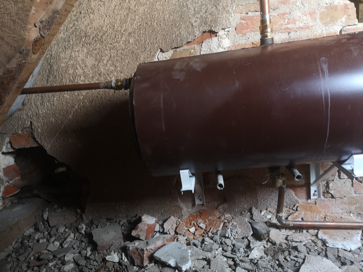

Zanim mnie opieprzycie to mam jeszcze jedno pytanie. Mam zbiornik 80 l ok. 50 cm na buforem czyli najwyższym punktem instalacji CO. Niestety ten zbiornik jest połączony do zasilania rurą miedź fi 22. Przy temp. ok 76-80 st C słychać bulgotanie w kotle.Czyli gdzieś zbiera się powietrze. Na chwilę pomaga dolanie wody. Czy coś pomoże podniesienie zbiornika wyrównawczego o ok. 50 cm? Zbiornik jest równo tylko fotka krzywo wyszła 🤔

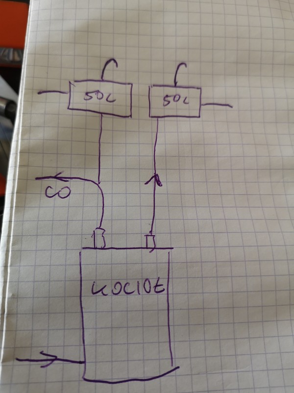

Jeden kocioł - dwa zbiorniki przelewowe Taka sytuacja 🤔

Dzisiaj u siebie sprawdziłem czy można tak podłączyć zbiorniki wyrównawcze. Tak jak przypuszczałem wywala wodę ze zbiornika który jest przyłączony do wolnej sztycy w kotle.. Dzieje się chwilę po włączeniu pompy laddomatu. -

Pomału mi się przypomina fizyka ze szkoły. U mnie takie rozwiązanie jak w moim tu poście raczej by nie przeszło. Mam laddomat a wiadomo że tam jest pompka. Czyli pcha wodę do kotła a później ciśnienie wody by szło rurą do zbiornika wyrównawczego i podejrzewam żeby woda była by wypchana z tegoż zbiornika przelewem bo po drodze nie ma by żadnego rozgałęźnika na bufor. U mnie jest w drugiej sztycy zawór bezpieczeństwa zmieniony z 6 bar na 2,5 bara..A z pierwszej tak jak kiedyś pisałem. Pozdrawiam serdecznie. -

No dobra. A co by się stało jakby jeden zbiornik miał np 40 l a drugi 80. 40 litrowy ma mniejsze zasilanie a 80 większe. To ten większy nie wypchnie wody z tego mniejszego.? 🤔 -

Nie wiem czemu ma dwa zbiorniki. Sam byłem zdziwiiony. Do tego co widziałem to do po lewej idzie jakaś cieńsza rura a do po prawej widać że sporo większa... U mnie po wymianie jest jeden 80 l..Myślałem i też gdzieś tu pisałem żeby dać bezpośrednio z kotła, z jednej sztycy dać do zbiornika wyrównawczego a z drugiej do bufora, CO i CWU ale hydraulik stwierdził że lepiej będzie jak do zbiornika wyrównawczego idzie odnoga z tej samej rury co na instalację. Oczywiście przed pompami.. -

Witam. Będąc u znajomego widziałem tak podłączone zbiorniki przelewowe. Czy to może dobrze działać? Kocioł jak mój ma dwa wyjścia zasilające -
Po wymianie zbiornika z 30 l na 80 l jest znaczna poprawa. Teraz trochę bulgocze przy temp. na kotle ok. 80 st. C. Zastanawiam się czy można podłączyć zbiornik wyrównawczy do tego wyjścia (kolor czerwony).Oczywiście 1". Teraz jest zamontowany w tym miejscu zawór bezpieczeństwa. Na niebiesko zaznaczyłem wyjście z kotła (fi 28) do bufora z której to rurki jaki pisałem idzie też do zbiornika wyrównawczego ale fi 22.. Najłatwiej by było tak przerobić
IPompy są na zasilaniu. Zbiornik wyrównawczy też na zasilaniu. Rura miedziana fi 28 idzie z kotła do bufora a do wyrównawczego fi 22.

Witam. U mnie rura wzbiorcza idzie do spodu naczynia wyrównawczego z zasilania kotła CO. Dodatkowo jest tylko rura przelewowa i u samej góry w tymże naczyniu odpowietrznik. Nie wiem czy przez to ale czasem słychać bulgotanie w kotle a może przez to że zbiornik ma 30 l. . Czy takie połączenie może być ? Czy powinna jeszcze być rura bezpieczeństwa? 🤔 Naczynie wyrównawcze 30 l będzie zmieniane na 80 l. Więc może połączenia by też zmienić? 🤔

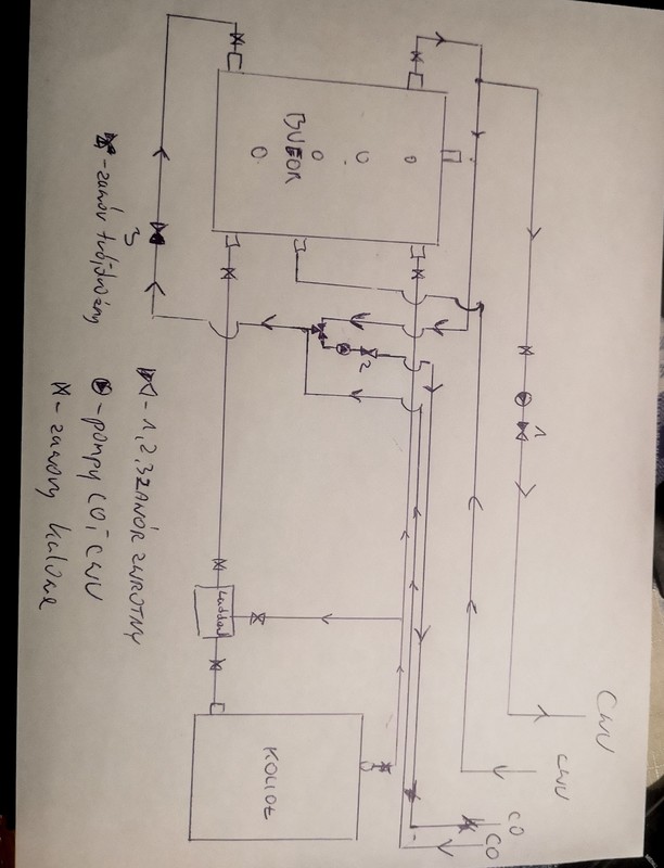

Schemat podłączenia bufora. Jak to jest? 🤔
Irek14 odpowiedział(a) na Irek14 temat w Instalacje CO i CWU
Muszę pogadać żeby chociaż 80 l dał zamiast 30 l. Wiem że powinno być jak najmniej załamań między kotłem a buforem. Czy nie będzie problemu po połączeniu według rysunku między nr 2 a 3 będą dodatkowo 2 kolanka? 🤔 -
Dzięki za pomoc. Jutro ma być hydraulik. Pogadam z nim. Za małe naczynie wyrównawcze to ciśnienie będzie za duże w instalacji? O ile dobrze rozumiem. -
@samborPompy do CO i CWU załączają się teraz też przez sterownik kotła dopiero wtedy gdy bufor osiągnie określaną temp. Na bocznych małych króćcach tam gdzie powinny być termometry są dwa czujniki do sterownika kotła (górny i na samym dole). zz 4 powinien być grzybkowy czy klapowy? 🤔 Rozumiem że powrót z CWU też należy przenieść na sam dół aby maksymalnie zwiększyć wydajność bufora... @Uzytkownik2Naczynie wyrównawcze jest ale według mojego hydraulika 30 l ma wystarczyć? 🤔 Może dlatego dał wszędzie odpowietrniki? 🤔Muszę sprawdzić ten zawór bezpieczeństwa. -
Dzięki. Pogadam z hydraulikiem bo coś tam poprawić, uszczelnić. @samborJak będzie marudził to chociaż niech poprawi, przeniesie na szczyt bufora i zasilanie na grzejniki i cwu.. Będzie lepiej.? 🤔? -
Tak. Ogrzewam niecałe 100 m2 a pozostałe bez ogrzewania ale odizolowane aby nie wychladzać części mieszkalnej. -
W profilu to stary kocioł ksw per eko 9kw. (dokonał żywota) A teraz od około 2 tyg. podłączony stalmark eko wood 21 kw. Muszę dane w profilu zmienić. -
Kocioł stalmark eko wood 21 kw. Bufor 1000l. Laddomat wkładka 78 st C. Zawory zwrotne grzybkowe za pompą CO i CWU oraz na powrocie CO przy buforze. Nie zaznaczyłem odpowietrzników, i naczynia wyrównawczego . Oczywiście są na buforze, na rurach zasilajcych i powrotnych Co i cwu. Układ otwarty. Na kotle zawór bezpieczeństwa chyba 6bar. Dom stary słabo izolowany więc temperatura na grzejniki musi być wysoka.. Poprzedni kocioł 9kw. -
