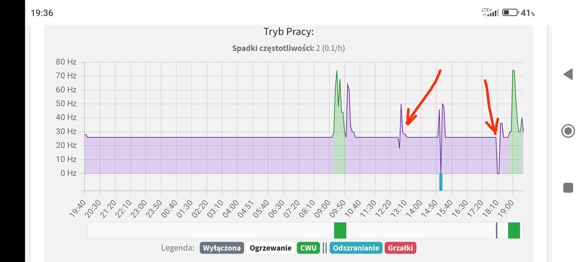

Podziękować . Tryb cichy -no to teraz już wiem od was więc nie będę go stosować Patrol - co do styków beznapieciowych przekaźnika NC/NO to akurat wiem A do czego zmierzałem ponieważ PC przy zasilaniu 32 stopnie i temperatura pomieszczeń w domu kiedy wynosiła 21,5 stopnia to PC chodziła stabilnie , kiedy na dworze zrobiło się ciepło temperatura pomieszczeń w domu podskoczyła na 22,5stopnia i w tym czasie zaczęło się taktowanie,ale kiedy zwiększyłem temp.zasil.z 32 na 34 PC już nie taktowała kiedy temperatura pomieszczeń doszła do 23 st.znowy zaczęło się taktowanie i znów temperatura zasilania na 35 i taktowanie znikło ale w domu sauna,więc chyba problem z traktowaniem rozgryzlem gdzie jest problem Co do termostatu Mitsubishi za drogi gips więc chciałem zastosować bezprzewodowy Auraton 2025RTH wiem że można tylko gdzie podłączyć i skonfigurować nie mam pojęcia A dlaczego chcę taki sposób z termostatem.poniewaz w domu jestem tylko w weekendy np. ustawiam zasilanie PC 34 stopnie w domu 22 stopni i po taktowaniu... A w necie gdzieś na forach znalazłem taki wpis i byłby zgodny co do traktowania u mnie PC Gdy temperatura zadana zostanie na zasilaniu przekroczona o 1,08C (=brak odbioru ciepła ) PC wyłączy się na kilkanaście minut ( = taktowanie).Z tego wynika ważny wniosek dla wszystkich użytkowników grzejących stałą temperaturą zadaną- przy wzroście temperatury zewnętrznej i braku odbioru ciepła należy podnieść temperaturę zadaną do wartości w której taktowanie ustanie .W chwili gdy pomieszczenia zostaną lekko przegrzane grzanie PC należy wyłączyć na kilka godzin w zależności od akumulacji cieplnej budynku. -

Patrol możesz podpowiedzieć mi temperatura zasilania stała 32 stopnie Na App zubadan te temperatury zaś/powr. Czy w tym przypadku dochodzi do wyłączenia PC
