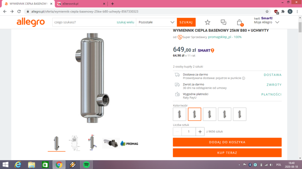

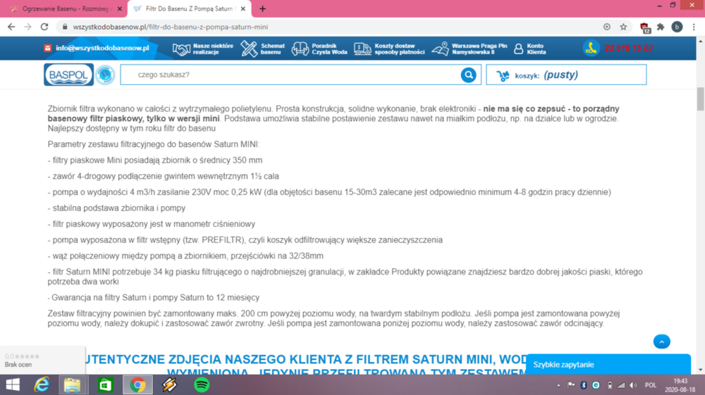

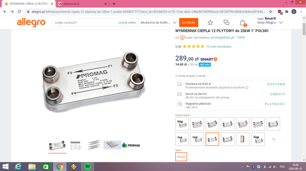

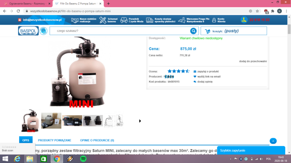

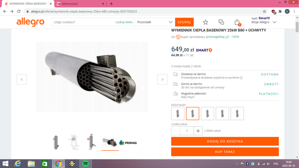

Witam zrobiłem ogrzewanie basenu z kotła zasypowego i jest prawie ok. tzn 3 godz. i mam wodę  zagrzaną o 6st., nagrzewam tak do 27-28st. Problemem jest brudzenie wody i trzeba codziennie odkurzać, nie będę już w tym sezonie zakładał filtrów za kotłem tylko na drugi rok chcę grzać wodę przez wymiennik. Basen ok. 7m. wody, filtr piaskowy Saturn mini, kocioł mam 15kw i zastanawiam się jaki wymiennik wybrać i jakiej mocy, nie chcę też za bardzo iść w koszty, czy któryś z tych byłby dobry? czy ten tańszy będzie ok.1270097835_Zrzutekranu(144).thumb.png.ce2f86d04c33f3ec3af82d292df9a6fb.png1264846876_Zrzutekranu(146).thumb.png.53b8af5b7b1d91973b24a1c359eacbb7.png175100545_Zrzutekranu(148).thumb.png.be8b4d79232d7e1dee0aaf73a2a12f3f.png890675212_Zrzutekranu(149).thumb.png.12ccfb6ae4131d909d1f1160d36d28ed.png

Wybrałem trochę mocniejszy, nie wiem jeszcze gdzie to podłącze? mam dwie opcje 1. stary kocioł zasypowy w pomieszczeniu obok basenu 5-6m lub podajnik w kotłowni ale do basenu 20m, wszystko ma plusy i minusy. 1432057358_Zrzutekranu(150).thumb.png.6aaad4a0844ea5dc96e18a0044290ce3.png
