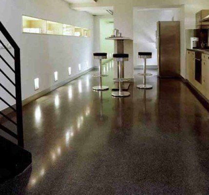

Remi Opublikowano 21 Października 2015 #5 Udostępnij Opublikowano 21 Października 2015 Tak wiele razy :) Potem można to polerowacz albo wylać żywice i masz gotowe podłoże. Mam znajomego co po latach tak zrobił wykuł wszystkie posadzki cementowe i położył asfalt twardolany który potem był polerowany na błysk :) Odnośnik do komentarza Udostępnij na innych stronach Więcej opcji udostępniania...
Szczypiorr Opublikowano 21 Października 2015 Autor #6 Udostępnij Opublikowano 21 Października 2015 Asfalt w domu?jakoś mnie to nie przekonuje. Pierwszy raz o tym słyszę a czytam dużo na temat izolacji Odnośnik do komentarza Udostępnij na innych stronach Więcej opcji udostępniania...
Remi Opublikowano 13 Listopada 2015 #7 Udostępnij Opublikowano 13 Listopada 2015 Wyglada to tak: Odnośnik do komentarza Udostępnij na innych stronach Więcej opcji udostępniania...
Szczypiorr Opublikowano 16 Listopada 2015 Autor #8 Udostępnij Opublikowano 16 Listopada 2015 To jest już gotowa posadzka ? Nie dzięki. Odnośnik do komentarza Udostępnij na innych stronach Więcej opcji udostępniania...
