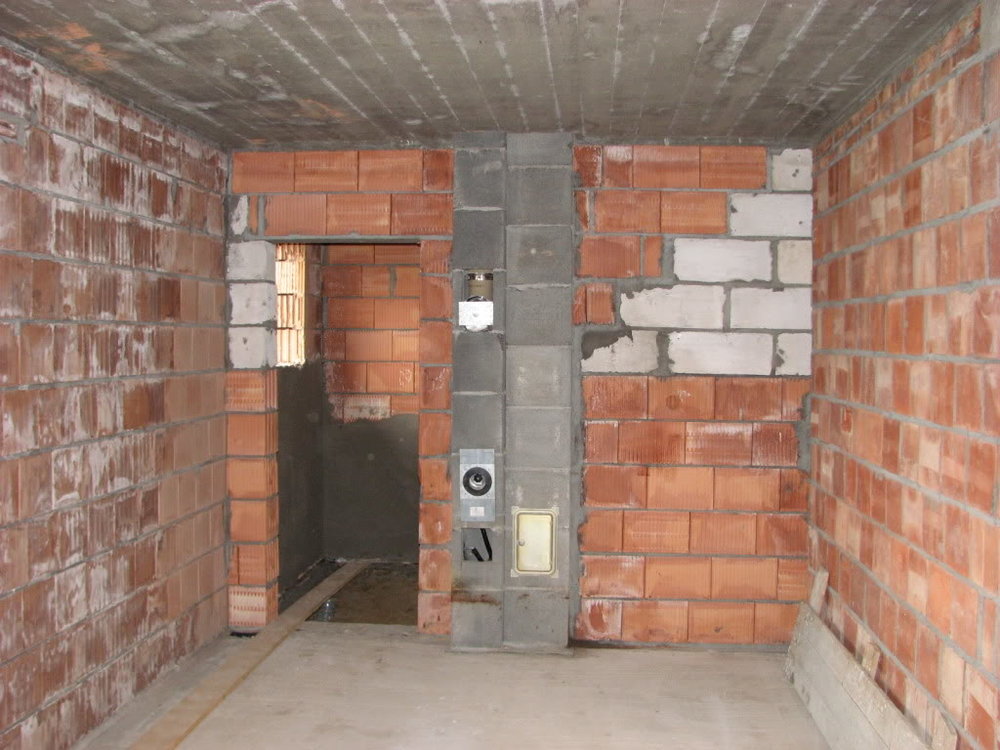

- pomieszczenie gospodarcze mam zamiar zamienić na kotłownię.

Jak zapewne zauważyłeś pomieszczenie które przeznaczyłem na kotłownię (nr 9) ma tylko 3,23 m2http://www.archipelag.pl/projekty-domow/loris/rzuty.html?ProjectMirror=1 Drzwi zewnętrzne do tego pomieszczenia są zamurowane.
I myślisz, że jak wstawisz tam kocioł z podajnikiem to będzie wszystko ok? Masz kolejny cudowny dom, w którym projektant zapomniał o kotłowni, a to pomieszczenie jest dobre na trzymanie kosiarki, grabek i węża, ale nie pieca z podajnikiem.

Budynek masz zaprojektowany pod ogrzewanie gazowe. Nie chcesz ogrzewać gazem trzeba powiększyć pomieszczenie kotłowni, tylko praktycznie nie ma takiej możliwości (chyba że pod schodami trochę miejsca wygospodarujesz). Co do założonej temperatury zewnętrznej to dla części Polski jest dobrana prawidłowo (Pomorze, Wielkopolska, Lubuskie, Dolny Śląsk i część Kujaw), w internecie są mapki z granicami stref i sprawdź położenie swojej miejscowości . Jeżeli nie to trzeba przeliczyć zapotrzebowanie do temperatury jaka jest w strefie gdzie mieszkasz.. Co do cen groszku czy ekogroszku to niestety też nie są zachęcające i w niektórych rejonach kraju przekraczają 900 zł/t. Przy takich cenach ekogroszku wybrał bym gaz. Ale to ty musisz podjąć decyzję.

Co racja to racja ''kotłownia'' w moim projekcie to totalna kicha...

Coraz bardziej przychylam się ku pomysłowi założenia pieca kondensacyjnego.Już na etapie budowy ścian domu zdecydowałem się na podwójny komin z kwasówki Schiedel-a : IMG_5901.jpg
Zaproszony przeze mnie instalator centralnego ogrzewania powiedział mi,że montowanie pieca gazowego w garażu jest nie zgodne z prawem - czy to prawda ?

Instalator miał rację.
Zgodnie z rozporządzeniem Ministra Infrastruktury (DU 75 poz 690 z 2002 r) § 281. instalowanie w garażu studzienek rewizyjnych, urządzeń i przewodów gazowych, z zastrzeżeniem § 164 ust. 6, oraz umieszczanie otworów od palenisk lub otworów rewizyjnych przeznaczonych do czyszczenia kanałów dymowych, spalinowych i wentylacyjnych, jest zabronione.
