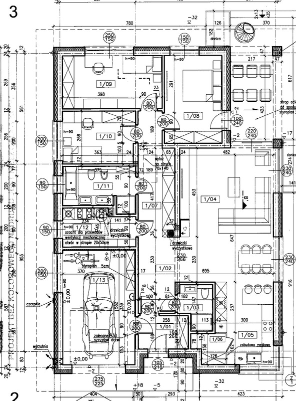

  6. Dzień dobry, Bardzo proszę o pomoc w ogarnięciu co potrzeba... Dane: - Dom parterowy: 144m2, 16cm EPS 100 na podłodze, góra nieużytkowa. - Kondensat 1 funkcyjny + zbiornik 100-150L CWU (jeszcze nie wiem jaki) - Sprzęgło + grupa pompowa lub pompa bez mieszacza (fajnie bo taniej ale czy lepiej ?) - proponowano mi zamiast grupy coś takiego : http://glob-energy.pl/index.php?route=product/product&path=66&product_id=238 - 100% podłogówka, 2 sekcje po 8 pętli, rurka 16mm, żadna pętla nie dłuższa niż 85m. - Projekt w załączniku. Wymyśliłem sobie sprzęgło żeby nie męczyć pompy w piecu Dodatkowo w przyszłości planuję jako drugie źródło ciepła pompę ... Szukane: 1. Czy kocioł musi mieć czujnik sprzęgła ? 2. Czy zamiast grupy pompowej można użyć pompy bez mieszacza za sprzęgłem + trójnika podłączonego do 2 rozdzielaczy (jakie przekroje?). 3. Czy sama podłogówka bez grzejników ma sens ? + elektryczne drabinki lub ich brak - czy lepiej dodatkowe grzejniki w garażu + kotłownia zamiast podłogówki, drabinki w 2 łazienkach na wyższej temp wody ? 4. Czy ma sens rurka 17mm czy styknie 16, bo jeden rabin się upiera ... 😕 5. Czy sterowanie strefowe ma sens ? ja wątpię, niektórzy mocno sugerują. Wylewka standardowa, nie anhydryt ..., myślałem o zwykłym czujniku pogodowym i już. 6. Czy generalnie rurki co 15 cm + co 10 cm w łazienkach starczą ? Bo z tym to różnie... Salon po prawej jest od południa. Metraż pomieszczeń, nie wiem czy dobrze dobrałem ilość pętli: PARTER SUMA: 143,54 1. Wiatrołap 4,17 - 1 pętla 2. Hol 7,12 - ogrzewanie z rur dobiegowych 3. Łazienka 3,47 - 1 pętla 4. Salon + Jadalnia 33,10 - 4 pętle 5. Kuchnia 11,47 - 1 pętla 6. Spiżarnia 2,33 - brak 7. Korytarz 10,50 - ogrzewanie z rur dobiegowych 8. Sypialnia południowy wschód 12,86 - 2 pętle 9. Pokój Północny wschód 13,44 - 2 pętle 10. Pokój Północ 9,67 - 1 pętla 11. Łazienka 7,62 - 1 pętla 12. Kotłownia 6,64 - 1 pętla 13. Garaż 21,15 - 2 pętle ? Za wszelkie sugestie będę wdzięczny i chętnie się odwdzięczę 🙂 Pozdrawiam, Rxtx
