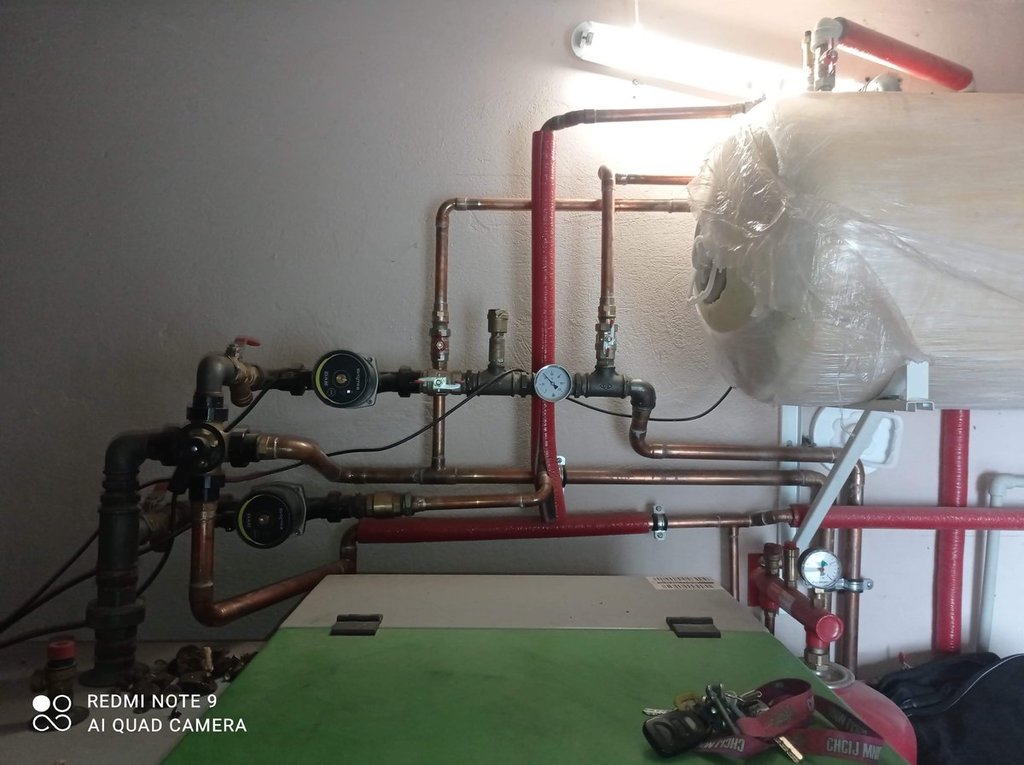

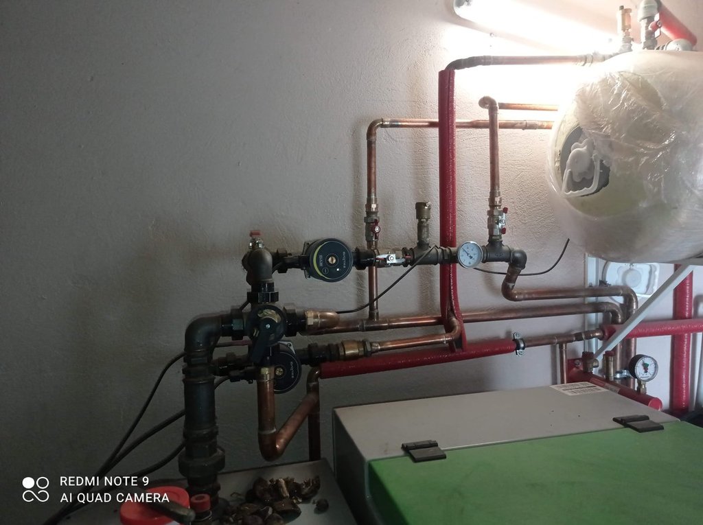

Mam problem z piecem Sas bio kompakt na pellet. W zeszłym roku kupiłam ten pięć jako nowość na rynku niby ok ale tej zimy mam z nim problemy. Pięć nie e dogrzewa się do temperatury podanej 67 stopni podczas gdy chodzi na ogrzewaniu domu. Przy pompach równoległych nie ma siły osiągnąć również tej temp. Maks to 43. Jak ustawić pięć żeby efektywniej grzał dom . Dodam że spala 30 kg na dobę przy temp -1 stopień ma dworze. Dom o powierzchni 140m 8 kaloryferów i 3 kaloryfery w garażu
Pani Agnieszko, na dobry początek to prosimy o zdj instalacji ( moze być schemat jeśli Pani potrafi narysowac) Wtedy będziemy mogli jakoś pomóc.
1 Brak silownika na zaworze 4d
2 Zapewne tez brak pompy na powrocie z 4D do kotla co skutkuje zalewaniem kotla zimna woda z obiegu .
Jaka jest temperatura powrotu ?
Powiem szczerze że nawet nie wiem w którym miejscu to sprawdzić. A możesz mi zaznaczyć w którym miejscu powinny być te pompy silniki i czy to jest bardzo wymagane bo właśnie jestem zaskoczona że mój hydraulik tego nie robił po twoim poście
no właśnie dziwnie jest tak że jak piecu piec wygrzeję się do nawet 60 to jak już zagrzeje wszystkie kaloryfery jakimś cudem to nagle spada mi do 30 kilku stopni
A wczoraj na przykład brakło u mnie prądu piec był w nadzorze miał chyba mały płomyk i dobrze bo mi się do 61 i puścił mi na kaloryfery bez prądu na poddasze tak jakby miał zrobioną grawitacyjne ogrzewanie
Rozumiem że brakuje tych że czytam wskazanych przez ciebie ale czy możesz mi podpowiedzieć czy można zrobić coś teraz nie ingerując tak mocno w piec no ponieważ jest zima a cały czas trzeba ogrzewać dom
Jak na ta chwile to najlepiej by było zakupić silownik do zaworu ( brak ingerencji w instalacje )  założyć go i ustawić dobrze w menu instalatora .
A co do ochrony powrotu to na ta chwile mozna ustawić CWU na 70stopni, zadana CO 61 . Wtedy pompa CWU bedzie pracowac cały czas i dogrzeje powrot . Minus jest taki ze CWU bedzie mial temperature zbliżoną do kotla .
Czy do kotla jest podłączony czujnik temperatury zewnętrznej ?
A dla hydraulika poprawny schemat podaje .

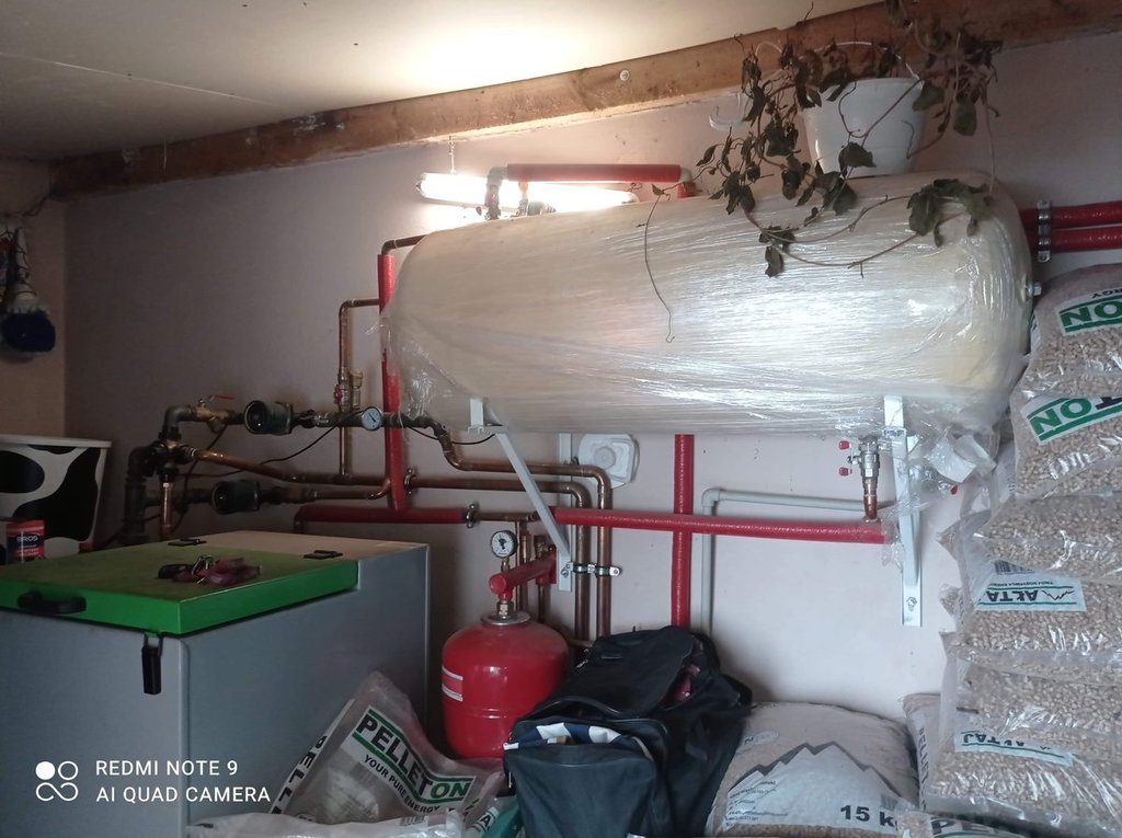

Jeszcze 1 pytanie gdzie jest naczynie wzbiorcze od CWU ?
Edytowane przez Kazio321
Witam mam tylko 1naczynie tak jak na zdjęciu nie ma 2 .
Nie podłączony jeszcze czujnik temperatury zewnętrznej.
Po co zbiornik cwu.
Naczynie wzbiorcze do CWU jest potrzebne aby odbierać nadwyżkę ciśnienia które jest wytwarzane grzaniem CWU . Jak Pani zakupi silownik do zaworu i hydraulik go zamontuje to przy okazji niech zamontuje ten czujnik i podłączy go do kotla . Wtedy zaworem 4d  bedzie mozna sterować pogodowo .
A to jest układ zamknięty. A mam pytanie czy układ cwu nie spuszcza ciśnienia przez odpowietrzacz nad bojlerem ?
Aktualnie to uklad zamknięty jest tylko na CO .
Odpowietrzacz jest tylko do odpowietrzenia układu a nie wyrzuceniu nadmiaru Cisnienia .
