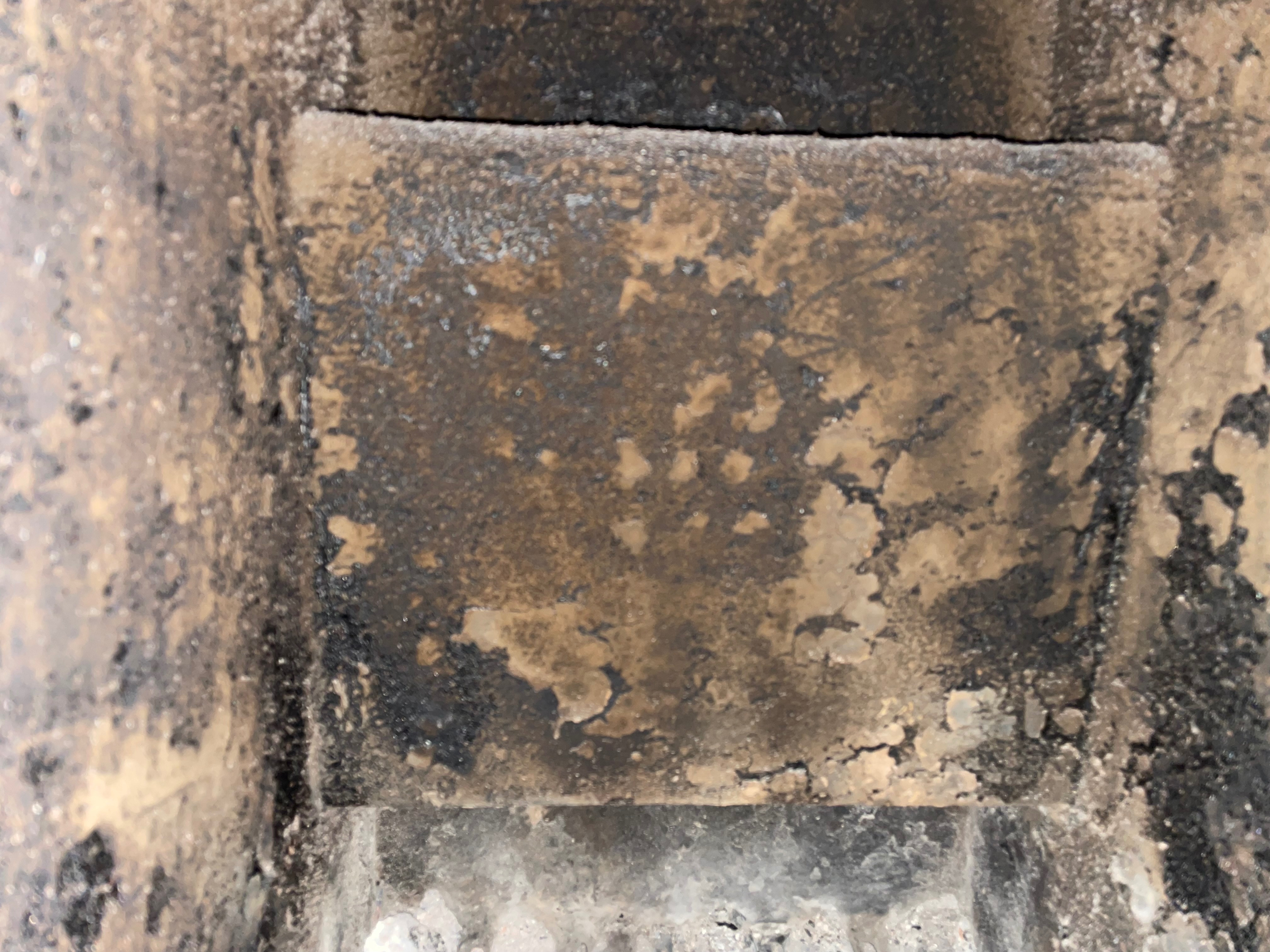

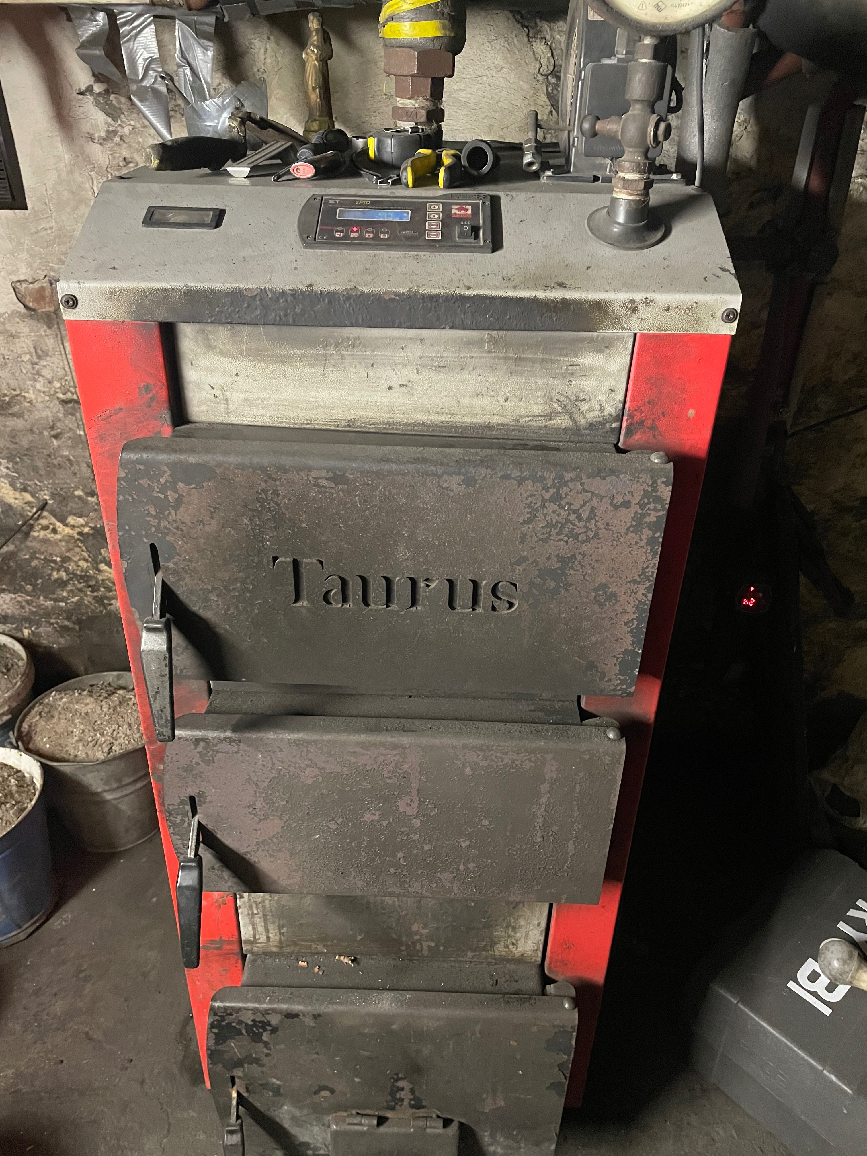

Witam. Czy jest możliwość zmniejszyć pojemność pieca? Jeśli tak to poproszę o pomoc 😉 Piec Taurus WDG/S 28kW
Dla jasności szamotowymi, nie wiem czy dobrze widzę ale to chyba jest górno-dolny? Ja bym zapakował cegły na tył pod ten poziomy wymiennik i przerobił go na górne spalanie (wolniej będzie się rozpalał ale za to dłużej i większa oszczędność, minus to rozpalanie od nowa po każdym paleniu), jeśli nadal będzie za dużo mocy to można po trochu obłożyć ten wymiennik... A jeśli potrzebujesz dolne spalanie to zatykasz górną szczelinę szczelinę na tym wymienniku cegły na tył ukladasz żeby na ruszcie była szczelina na wysokości cegły i w miarę możliwości jak najszersza (zalety możesz dokładać na bieżąco i palić ciągle, wady może się smolić opał). Jaki węgiel hula w tym kociołku?
Poniżej link obrazujący mniej więcej jak to powinno być:
- http://czysteogrzewanie.pl/wp-content/uploads/2013/01/kociol-gorno-dolny-modyfikacje.png
