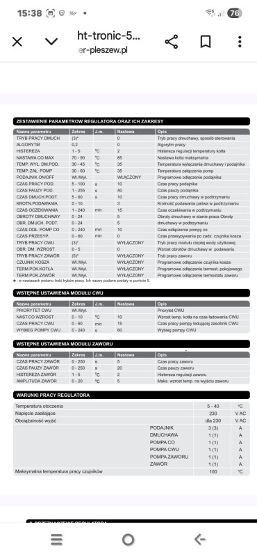

Drodzy użytkownicy mam w tym roku problem z opadającym żarem do podajnika piec Urlich kombodual o mocy 25kw na ekogroszek z  sterownikiem HT Tronic 500 ogrzewa dom 100m2 plus cwu 100L
Ustawienia :
Podawanie 45s
Cwu 41 st
Piec 55 st
Dmuchawa twarta na około 1,5cm model RMS 120
Czujnik temperatury zewnętrznej nie założony,  czujnik zaworu założony leży luzem na piecu.
Piec został wyczyszczony, komin oraz komora spalania założone nowe uszczelki na pokrywie podajnika oraz na drzwiczkach.
Proszę was o pomoc
Podawanie 45 s I co dalej ?!!!

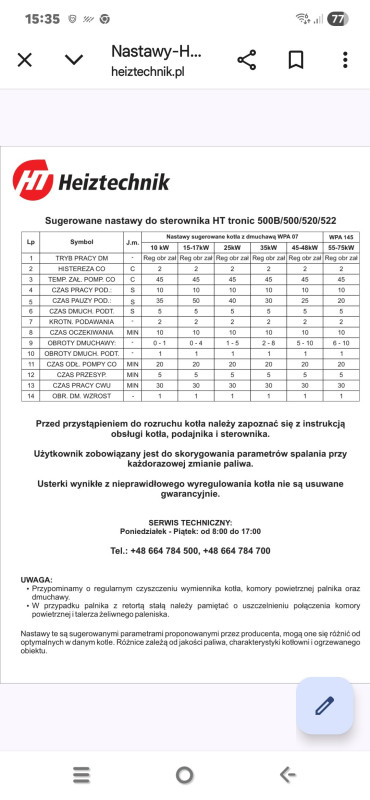

Nie wiem jaki model tego sterownika ale wychodzi mi na 500. Pierwsze co ruch sie w oczy i wręcz razie jest "podawanie 45 s" Proponuję przestydiowac dobrze instrukcję . Podrzucam koła obrazków.
Co do wypalania sie i zapadania paleniska to przyczyną najprawdopodobniej leży w nadmuchu. Dmuchawa z przesłoną- możesz sprawdzić na całkowicie otwartej zobaczysz różnicę.

Dziękuję
Zmieniłem czas na 40 sekund , przysłona wentylatora odsłonięta na 80%
