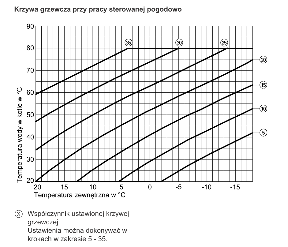

Krzywa grzewcza wygląda tak
Czy potrafisz na niej zaznaczyć punkt pracy swojego kotła?
Nie potrafię ocenić gdzie na tej krzywej się znajduje 🫣 moc kotła minimalna ustawiona na 9 mniej się nie dało a maksymalna moc 30.
