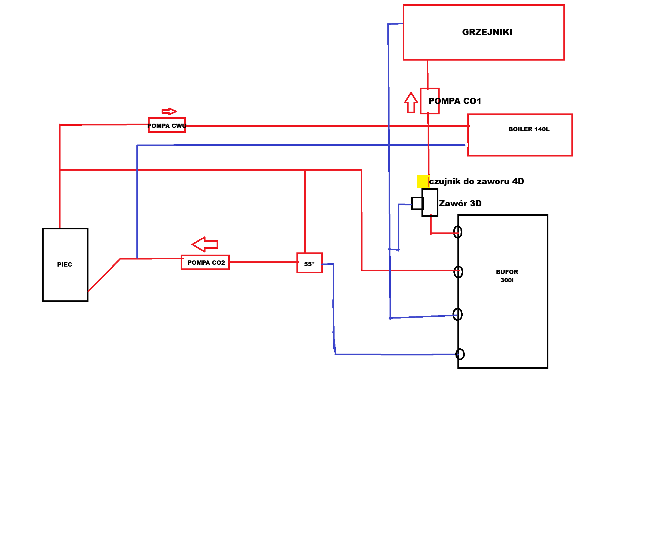

Szanowni Państwo,
Poniżej przedstawiam wam układ hydrauliczny (połączenia rur) wykonane przez hydraulika.
Problem u mnie występuje taki:
Piec osiąga na najwyższej mocy max 50-60 stopni chociaż ustawiłem zadana 70. Temperatura spalin nie przekracza nigdy 80-90 na najwyższej mocy palnika 10kw (regulowany ciąg w każdą stronę). Temperatura powrotna pieca utrzymuje się gdy piec działa na poziomie 50stopni natomiast po wygaszeniu wychładza się do 20-30stopni.
Woda na buforze jest u  góry 62 stopnie, na dole 45stopni. Po uruchomieniu grzania na grzejniki woda idzie najpierw z CWU na grzejniki w buforze zostaje taka jak była piec grzeje cały czas i działa. Po osiągnięciu temperatury uzupełnia w CWU i dalej grzał. Po zmianie na ręczne ustawienia zaworu 3D woda wyszła z bufora do 37 na ogrzanie grzejników ale cały czas piec działał lub pobierał znowu z CWU i nie uzupełniał ciepła w buforze natomiast grzejniki ociepliły się i potem wychłodziły (od zadanej temperatury brakuje 3*).
Kazde ustawienie Zaworu 3D zmienia całkowicie pobieranie temperatur itp... nie mogę wyregulować pieca w sterowniku pokazuje mi zawór 4D natomiast fizycznie w instalacji mam zawór 3D. Nie będę opisywał więcej chyba, że ktoś zainteresowany to mogę od początku opisać wszystko co sie działo przez 5dni.
Wniosek: Według mnie jeżeli nie ma zaworu 4D czyli jednej drogi powrotnej do pieca to nie moge wykorzystać pełnej automatyki tego pieca i wykorzystywać go w 100%. Czyli na ten moment bez zaworu 4D i poprawionej instalacji nie będzie możliwości go ustawić prawidłowo (automatycznie)
PYTANIE:
Czy poniższy schemat jest poprawny?
Czy przez zawór 3D w takiej instalacji grzewczej z buforem będzie powodował problemy z ustawieniem i poprawnym działaniem? (Hydraulik który robił instalacje mówił ze 3D wystarczy)
Czy czasem nie potrzeba dodatkowej pompy aby "pompowało" ciepłą wodę z wyjscia pieca aby ładował bufor niż tak jak jest teraz?
Proszę o odpowiedź, rozwiązanie problemu lub pomysły jak temu zaradzić. Mam zakupiony zawór 4D gotowy do przerobienia instalacji.
(tak jestem w stanie wymienić lub dodać zaaktualizować całą hydraulikę byle udało się to wszystko wyprowadzić do zimy)

narysuj jeszcze gdzie sa zawory zwrotne, bez nich układ nie bedzie działał prawidłowo
Pomp jest wystarczająco, więcej nie potrzeba
