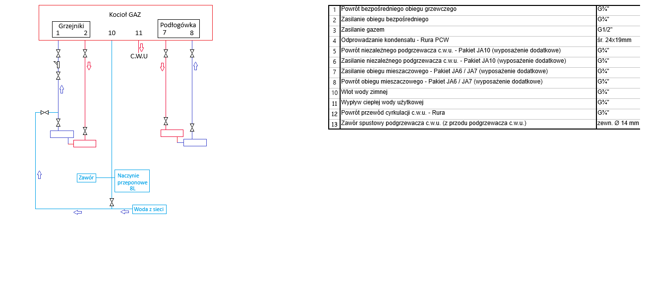

Pompa Ciepła + GAZ = Podłogówka i grzejniki
Panowie potrzebuej pomocy
Mam kocioł gazowy AGC25 z wbudowanym zasobnikiem 100L i chciałbym zamontować pompe ciepła monoblok 8kW
Zasada działania bedzie taka ze PC będzie jako głone zasilanie C.O. a GAZ bedzie dogrzewał C.O. przy temparaturze -7 st C
Dodatkowo GAZ zostaje na C.W.U.
Mam
podlogowki pod całości domu ok 85L
grzejnik lazienka -ok3,8L
grzejnik pokoj 1 -ok 6,6L
grzejnik pokoj 2 -ok 6,6L
grzejnik pokoj 3 -ok 3,0L
Moje pytanie brzmi jak to połączyć w tzw hybryde. Niestety musze to zrobić wlasnymi siłami
