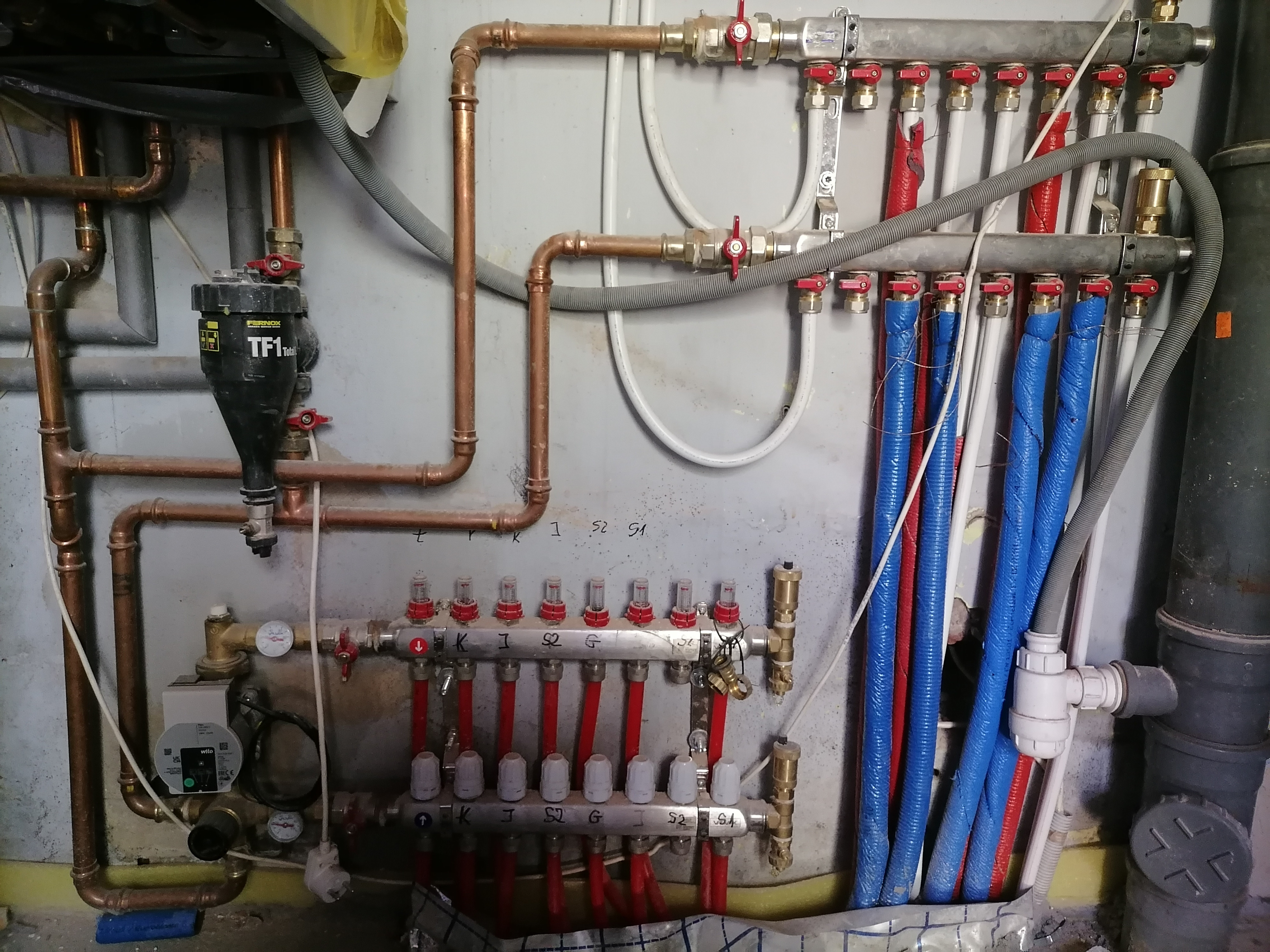

Co do instalacji staralem sie to w miare przedstawic tzn 7 petli podlogowki i 7 grzejnikow. Calosc na 2 oddzielnych rozdzielachach. Przy rozdzielaczu podlogowki dodatkowa pompa.
Napisz prosze jakich informacji potorbujesz?
Jak masz wykonaną regulację temp wody podawanej na podłogówkę?
Masz osobne zasilania z kotła do obu rozdzielaczy?
1 obrazek mowi wiecej niz 1000 slow. Na wyjsciu z kotla jest trojnik i 1 rurka idzie bezposrednio do rozdzielacza kaloryferowego a 2 do rozdzielacza podlogowki. Przed pompa rozdzielacza podlogowki jest zamontowany zawor 4d wraz z pokretlem na ktorym reguluje temperature na podlogowe.
I od tego trzeba było zacząć!
Teraz po kolei - wszystko masz rozkminione w temacie zalinkowanym przez ciebie w poście #3.
Tobie potrzeba albo kocioł z dużą modulacją i możliwością sterowania dwoma obiegami, albo najtańszy kocioł bez wodotrysków i dorobić to sterowanie - szczególnie podłogówką w trybie pogodowym osobno.
To co masz teraz nie pozwoli na żadne oszczędności przy zmianie samego kotła.

Tak jak piszesz, albo coś z pełną automatyką sterowania 2 obiegami- droższe, ale najbardziej oszczędne w spalaniu, albo prawie takie samo, jeśli chodzi o funkcjonalność, lecz z gorszym spalaniem i wtedy termet wystarcza, ale bez diviconu, tylko sprzęgło, sterownik 3D z siłownikiem na obiegu podłogi.
