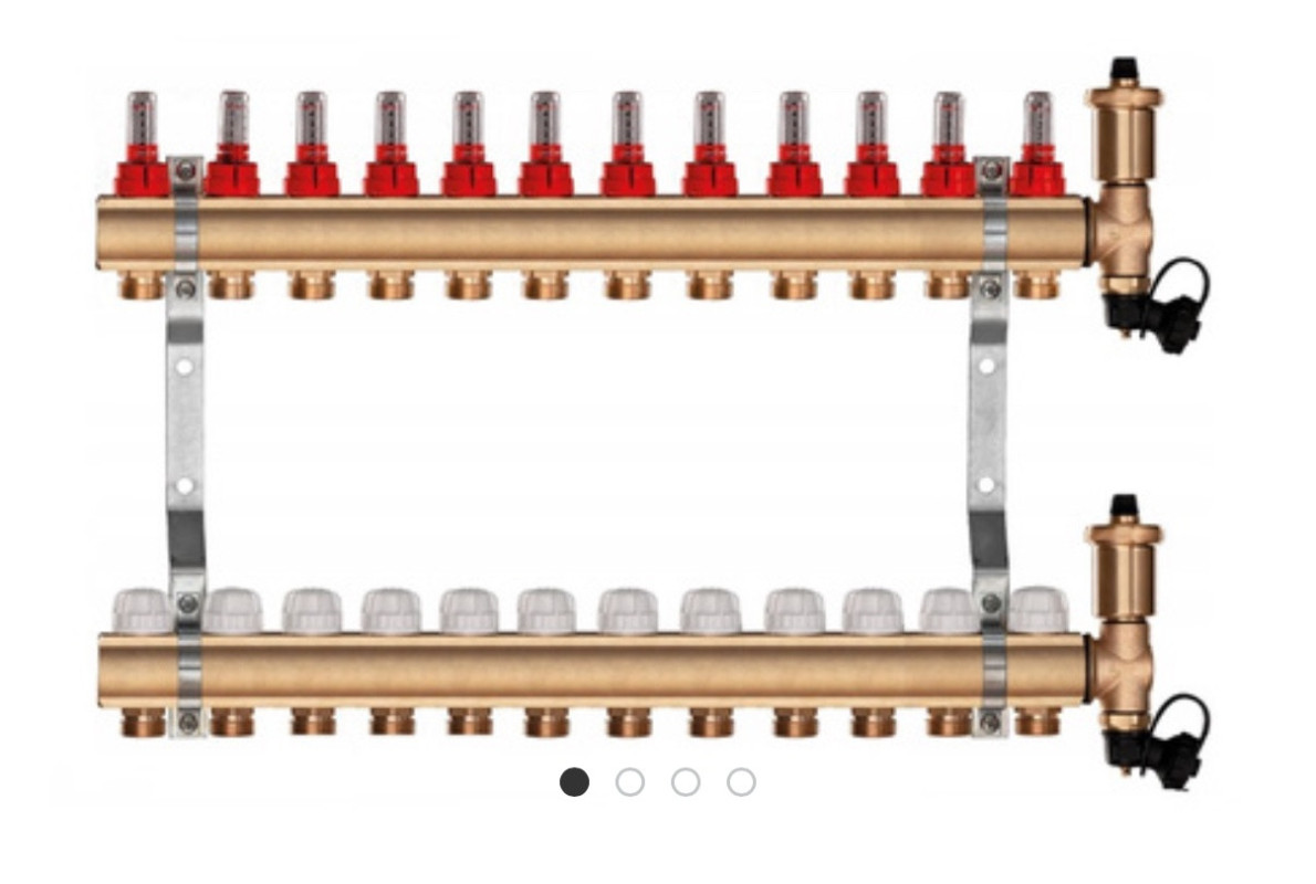

Witam! Mam taki problem. Mam dwa
rozdzielacze do podłogówki. 1 na górze na 10 sekcji, a drugi na dole na 12 sekcji. Obydwa rozdzielacze są firmy RZT. W tym na górze wszystko jest ok, ale w tym na dole po delikatnym odkręceniu odpowietrznika automatycznego natychmiast tryska woda.
Czy da się coś z tym zrobić? Wszystko na gwarancji. Serdecznie dziękuję za pomoc.
Coś musiało wleźć w ten odpowietrznik np piasek lub brud z instalacji.
Postukaj w obudowę odpowietrznika, czasem pomaga.
Tam z resztą powinny być odpowietrzniki ręczne, a nie automaty,

Dziękuję za odpowiedź. Czy to może być przypadek, że cieknie w tym rozdzielaczu z obydwu odpowietrzników?
Czy da się go wymontować tak, żeby nie pociekła woda? Wtedy bym go wyczyścił.
Teraz w spokoju przeczytałem Pana odpowiedź jeszcze raz. Chodzi o tą część, że tam powinny być odpowietrzniki ręczne. Zatem nie ma się co spinać? Zakręcić wszystkie, tj. te w rozdzielaczu na piętrze i te w rozdzielaczu na parterze?

Tak, zakręć i raz na miesiąc lub nawet rzadziej, przy wyłączonej pompie odpowietrz ręcznie belki.
Aby odpowietrzenie miało sens, belka stroną z odpowietrznikiem musi być leciutko podniesiona, tak aby odpowietrznik mógł zbierać ewentualne powietrze.
