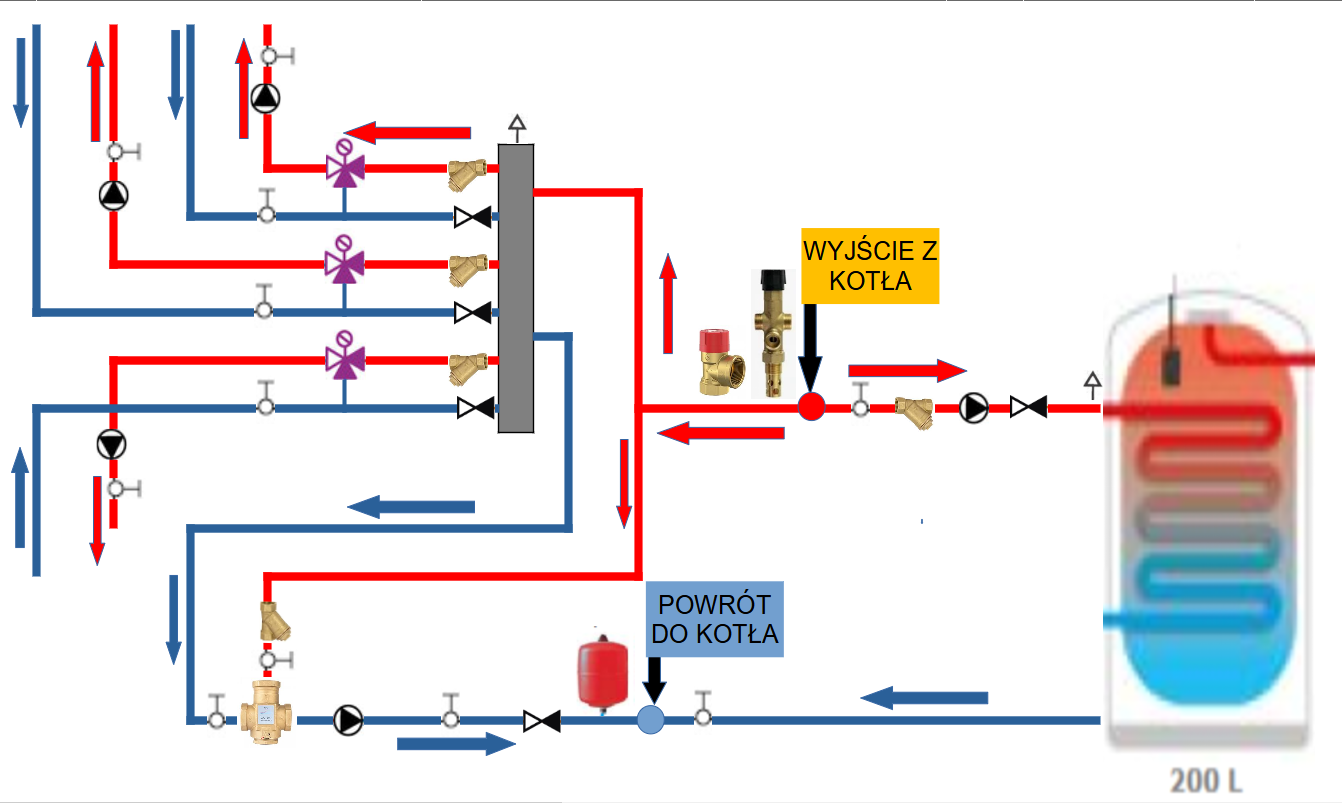

Schemat do oceny - sprzęgło hydrauliczne
Proszę o opinię na temat poniższego schematu.
Dziękuję.
Rozwiązane przez sambor
  • Rozwiązanie
Filtry powinny być bezpośrednio przed pompami.
Powinny być też zawory odcinające pompę i filtr.
Pompę na wypadek wymiany, a filtr do czyszczenia
Do naczynia przeponowego zostanie doprowadzona rura o długości okolo 1,5 m (fi 3/4 i szybkozłącze z zaworem).
Czy w takim przypadku naczynie powinno być zamontowane wentylem w górę a przyłączem w dół?
Czy to ma znaczenie? Czy potrzebne jest odpowietrzenie takiego zbiornika?
Z gory dzieki za odpowiedź.
