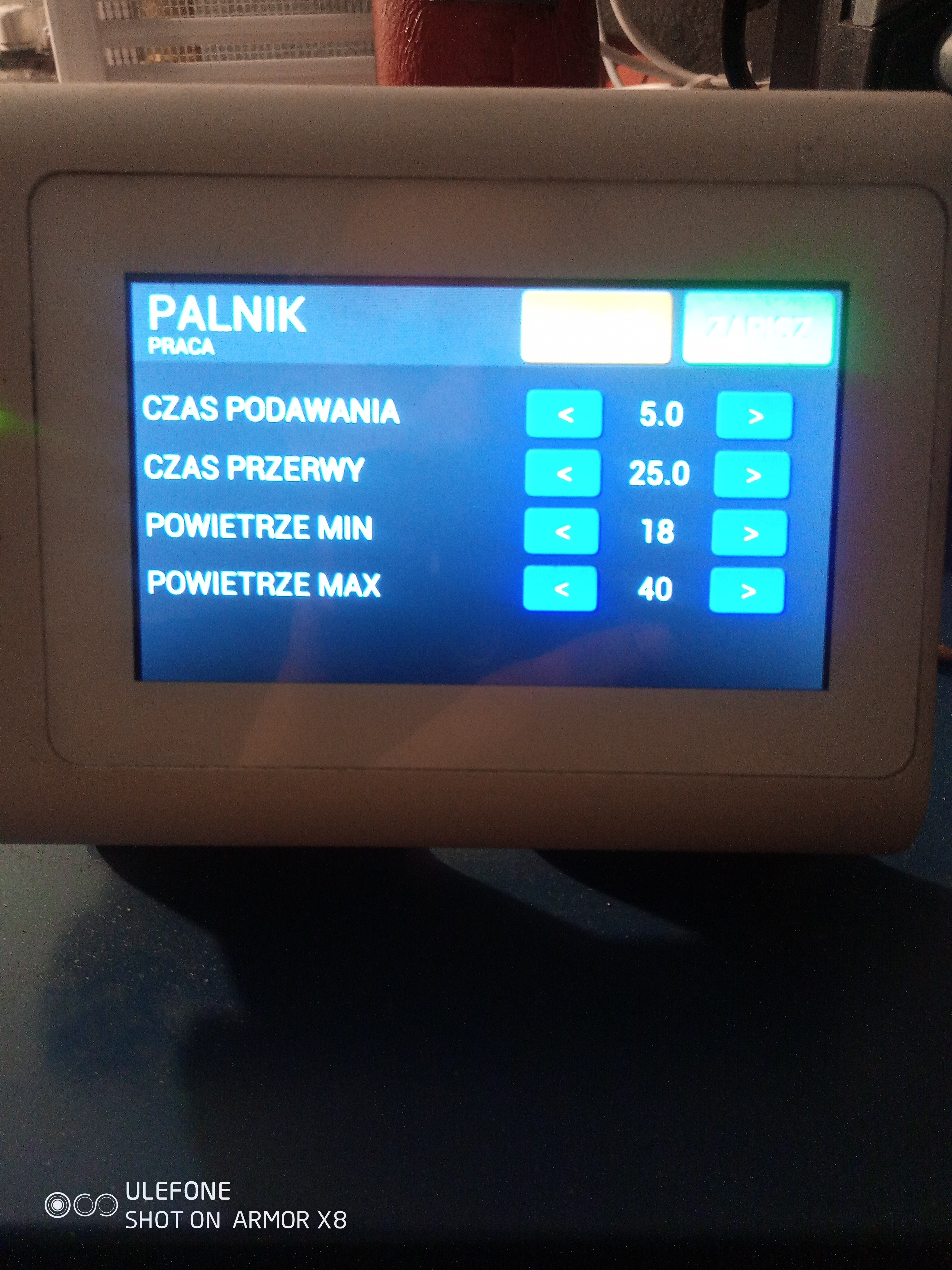

Kocioł po 2 tygodniach zaczyna smolić na ściankach i wymienniku. Pellet ten sam cały czas DPP. Jest jakiś sposób wg Was na to ? Napowietrzanie przez Zetkę jest dobre. Nad palnikiem mam włożoną blachę niby deflektor który można wyjąć. Piec po osiągnieciu zadanych nastaw przechodzi w tryb czuwania eko ale nie wygasza sie i jak otwrzę komorę palnika to mocne zadymiona jest.
To nastaw tak by się wygaszał. Ja na ekogroszku mam tryb pellet i wygasza mi się bez problemu. W trybie ekogroszek przechodził mi w stan czuwania.

To że jest smoła to nie wina że się kopci w czuwaniu. Masz złe nastawy
Nastawy ma jak na zdjęciach. Co można zmienić na lepsze ? Bojler wyłączyłem.

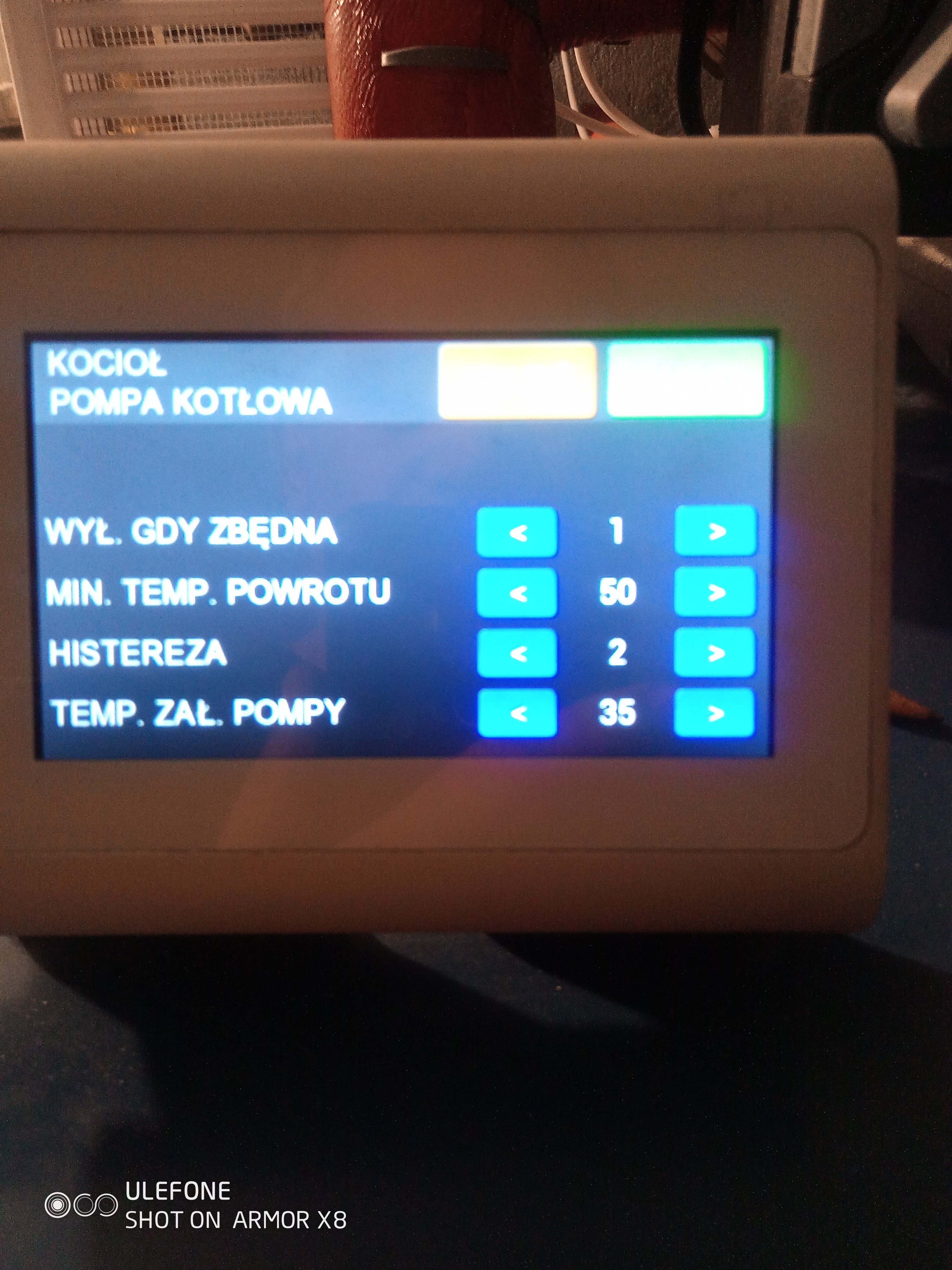

Namieszane z pompą kotłową.
W skrócie:
Pompa kotłowa
Wyłącz , gdy zbędna 1
Min temp powrotu dajesz wysoko np. 75st.C (aby chodziła zawsze, jak aktywne obiegi grzewcze)
Histereza może zostać 2st.C
Temp załączenia dajesz wyżej 45st.C

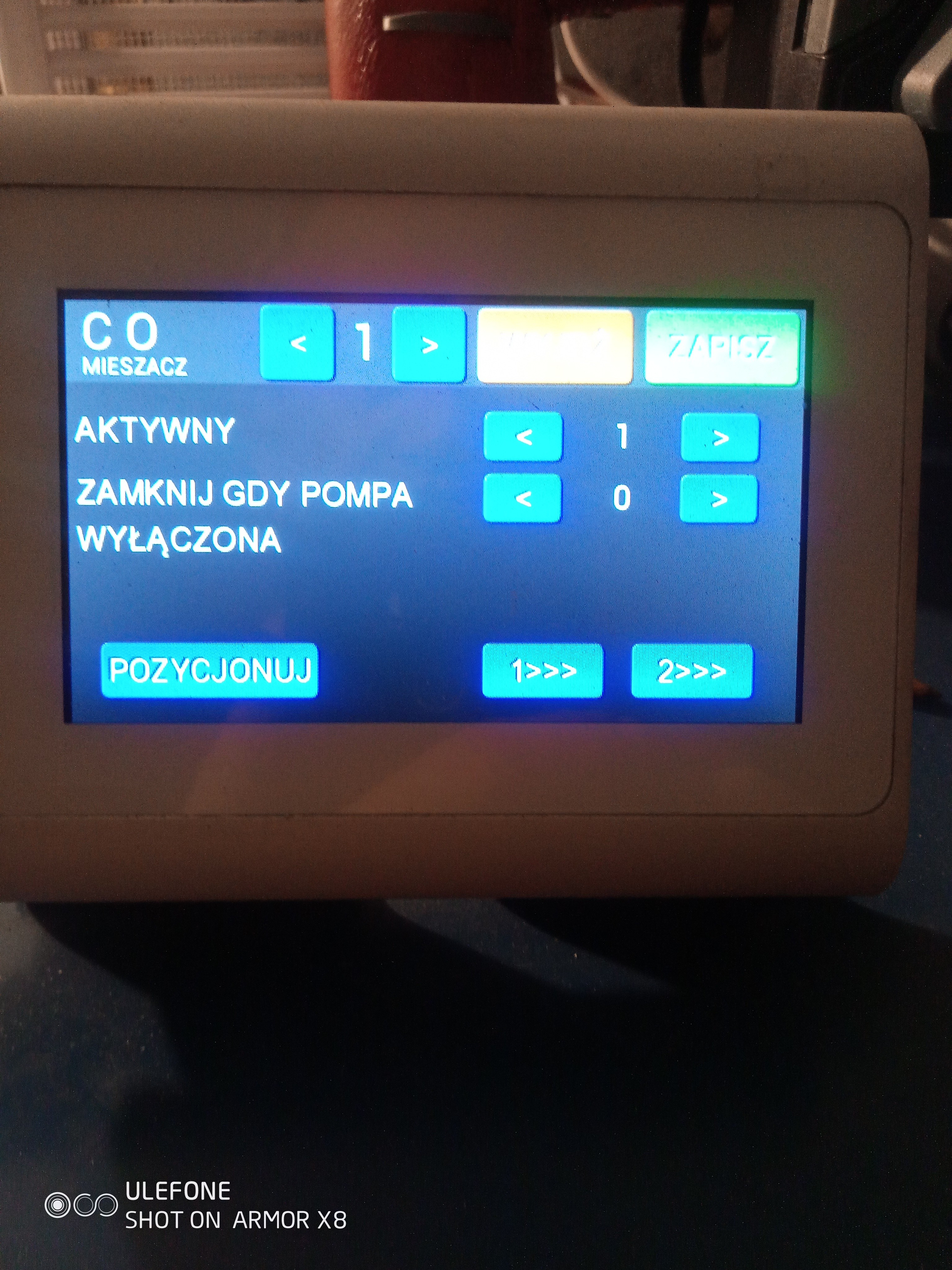

Teraz najważniejsze w sekcji instalacji
Powrót
Tutaj OCHRONA ma być NIEAKTYWNA  (dając na aktywna mieszacz wierci mieszaczem, co jest bez sensu przy zaworze 4d. Pmpa kotłowa ma tylko chodzić tak długo, jak aktywne będą obiegi grzewcze)

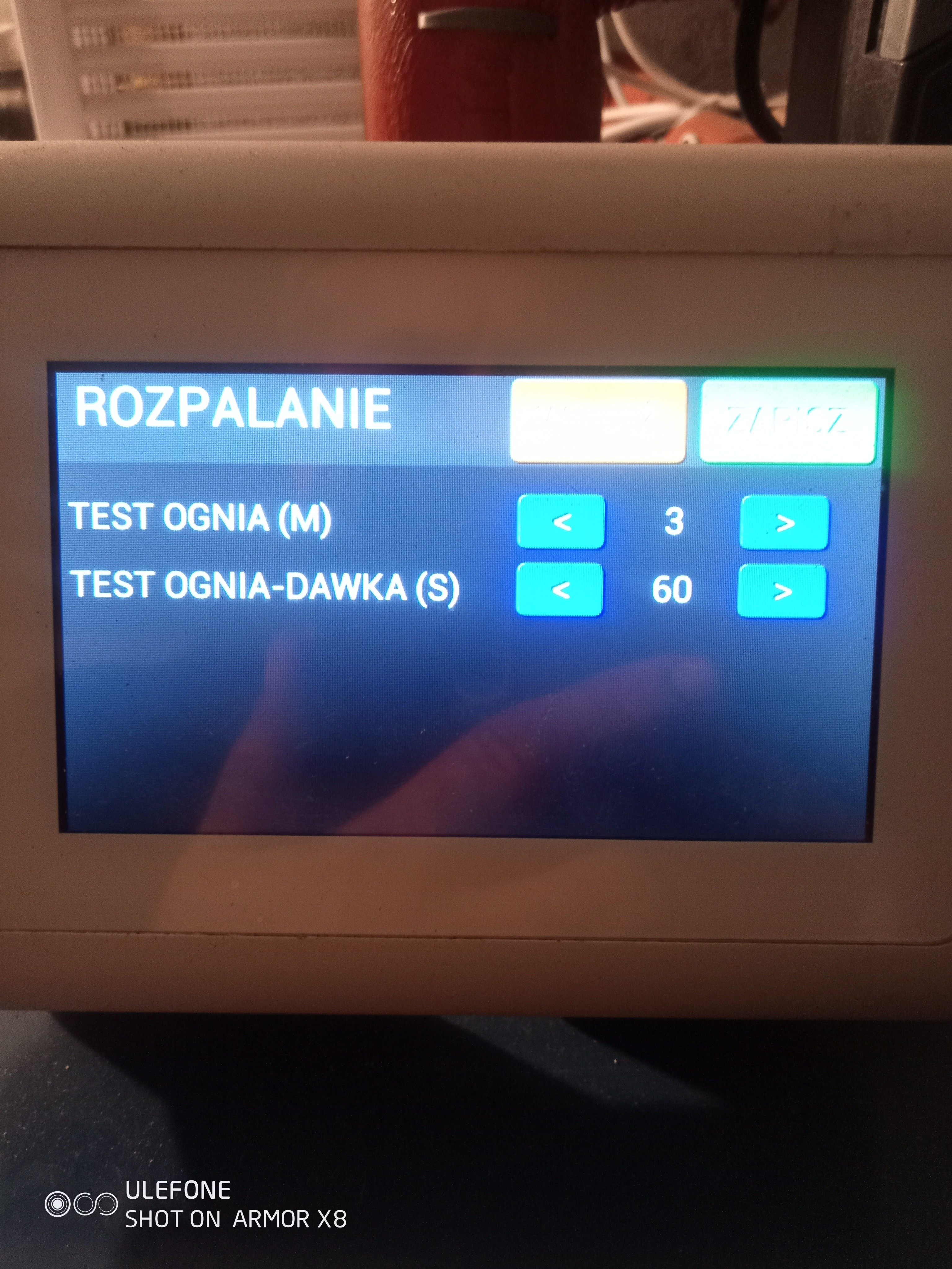

Zrób zdjęcie jak masz ustawioną zapalarke
Podłączam zdjęcia ustawien pieca. Może coś ustawiłem źle ?
Już widzę, że  temperaturę powrotu muszę podnieść i zaraz to zrobię.
Po co włączona jest ochrona powrotu jak masz pompę kotłową?
W teście ognia ustaw dawkę 70.
A w rozpalniu zmniejsz na 70.
Powietrze podnieś na 40
Spaline na 8.
