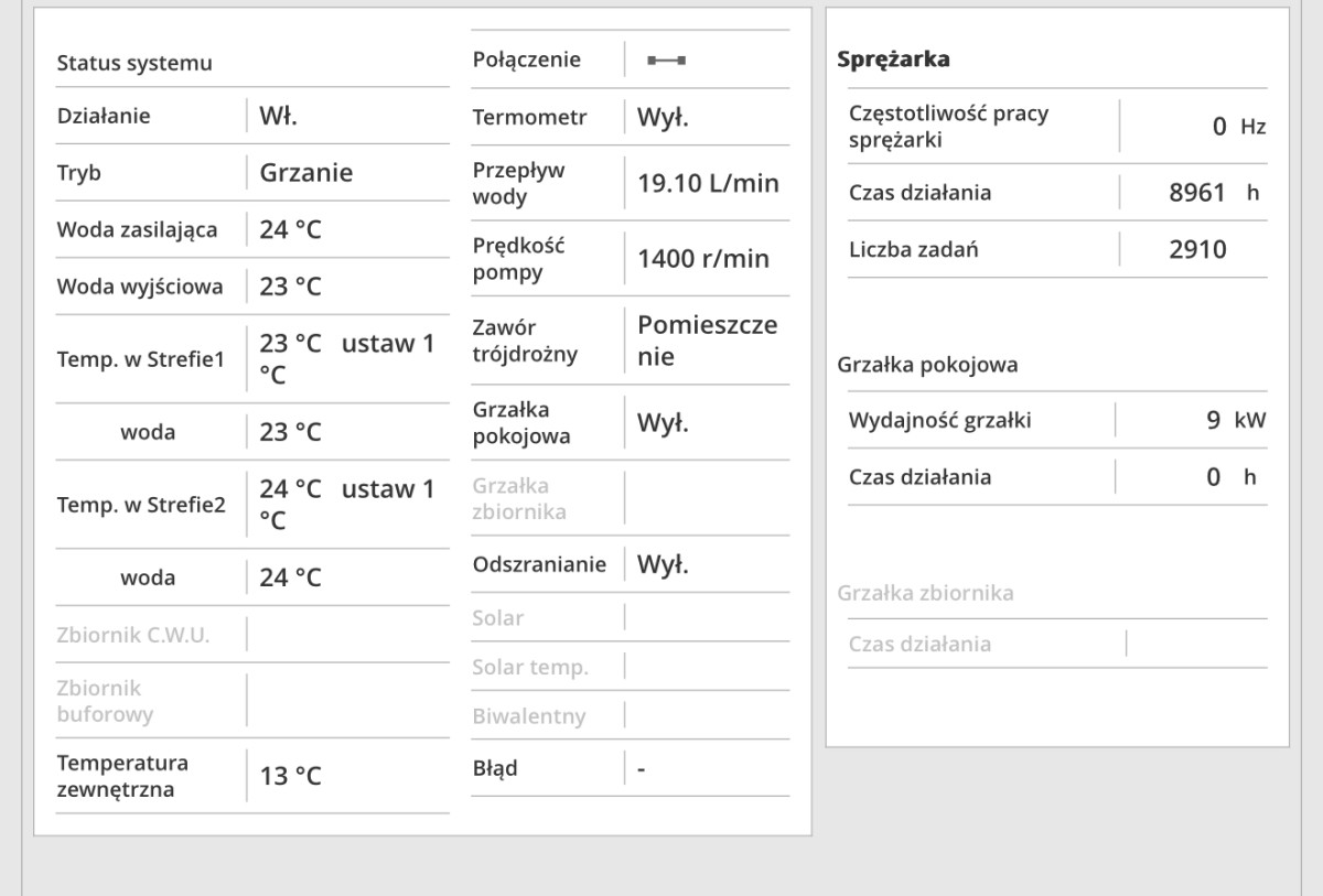

Czy możecie mi pomóc z ustawieniami grzania pompy ciepła?
Dzisiaj między 10 a 18 temperatura zewnętrzna była między 6 a 12 stopni. Pompa nie pracowała w tych godzinach i temperatura w buforze oraz na wyjściu na podłogówki spadła do jakiś 21-22 stopni przez co podłoga się trochę wychłodziła. Jak to mam ustawić żeby tak nie było? W tej chwili są takie ustawienia krzywej: -15 przy 31 stopniach, 25 przy 13 stopniach. Temperatura wyłączenia grzania 20 stopni.
Twoja pompa przy tych +12*C ma te realne 12kW, dom pewnie potrzebuje wtedy max 1-2kW, więc PC się wyłączyła. To bardziej kwestia pompy, a nie krzywej grzewczej.
Kiedyś ktoś tutaj na forum napisał że przy ustawieniu krzywej np 25 /12 stopni pompa puści te 25 stopni i taką temperaturę będzie utrzymywać. Czy to faktycznie tak działa. Tak jak wczoraj u mnie temperatura spadła za 3D do 20-21 stopni. I potem jest kicha zanim się podłoga nagrzeje.
Pompa będzie pracować na zadanej temperaturze, dopóki ustawiona delta na to pozwoli. Jeżeli z powrotu będzie wracać zbyt ciepła woda, to pompa zacznie taktowanie. Jak ktoś chce w ciepłe dni żeby pompa chodziła płynnie, to musi dać deltę na 1-2*.
To ja bym chyba musiał ustawić deltę na minusie
Przy takim przepływie, 1*C delty to ok. 1,4kW mocy.
Sprawdź czy możesz zmniejszyć przepływ w ustawieniach PC.
Mogę. O ile powinienem zmniejszyć prędkość pompy? Na stałe czy tylko w takich przypadkach jak teraz?
