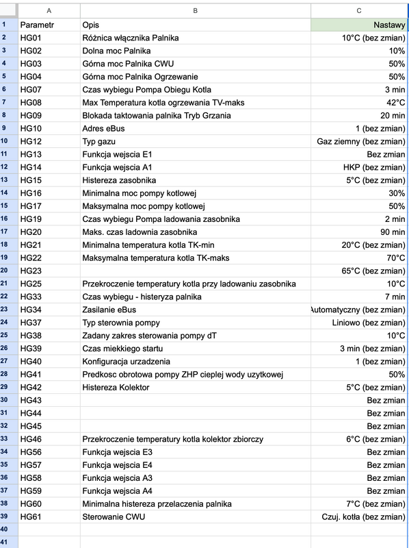

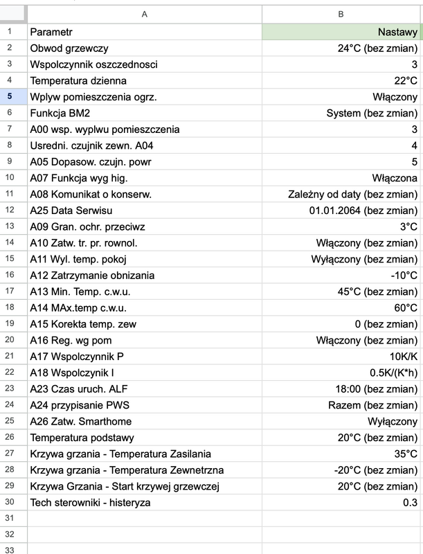

Pracuję nad optymalizacją pracy mojej instalacji grzewczej i chciałbym zapytać, czy ktoś mógłby zerknąć na parametry mojego kotła oraz ustawienia modułu BM-2? Oto szczegóły:
Parametry domu:
  • Powierzchnia: 130 m²
  • Ogrzewanie: Tylko podłogówka
  • Regulatory pokojowe: Tech
Kocioł:
  • Model: Wolf CGB-20
  • Moduł: BM-2
Ustawianie Kotla :
Ustawienia BM:
Dodatkowo, posiadam pogodynkę.
Chciałbym zoptymalizować ustawienia, aby uzyskać lepszą efektywność i komfort. Będę wdzięczny za wszelkie sugestie i pomoc!

Zasobnik SE-150 wolf
