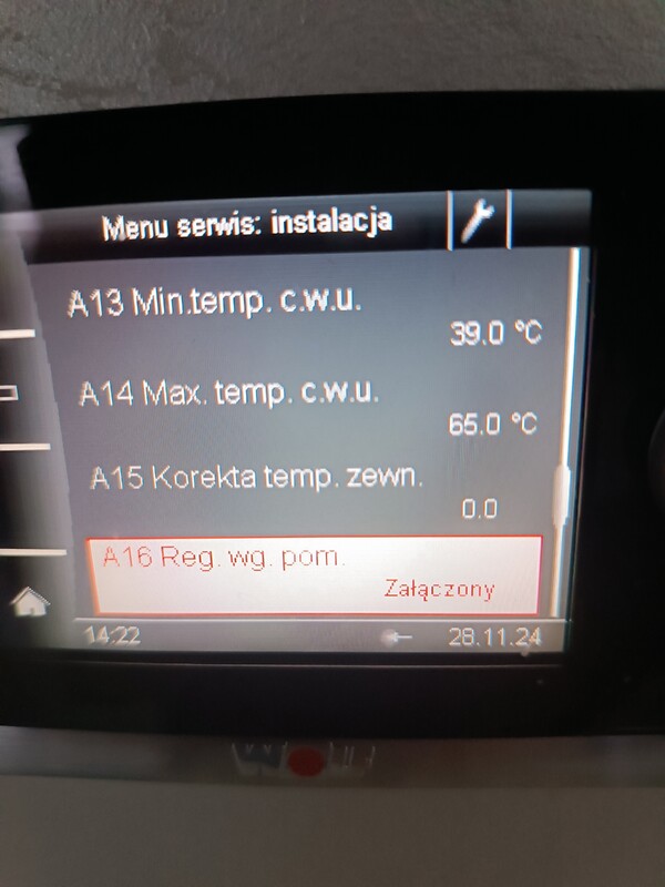

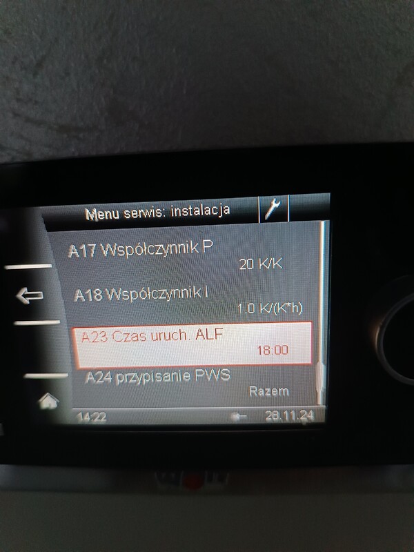

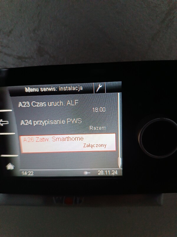

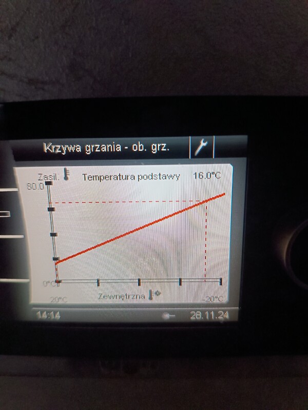

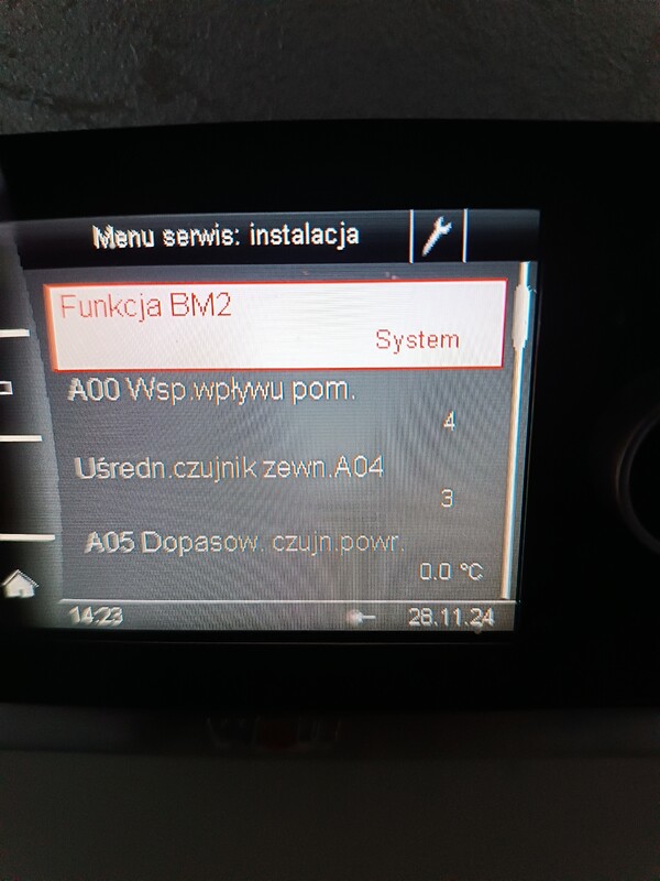

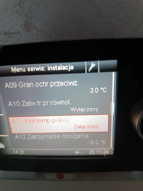

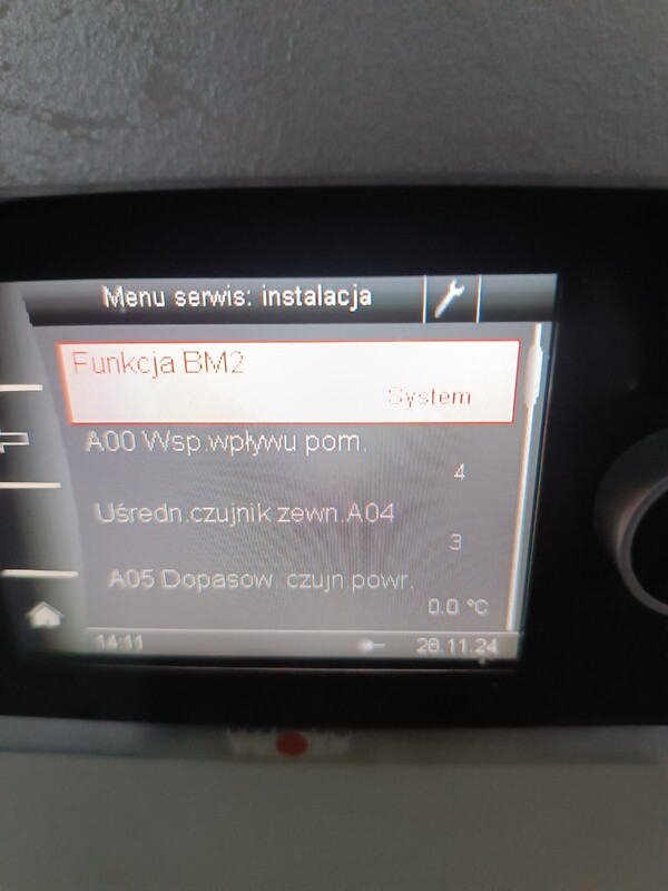

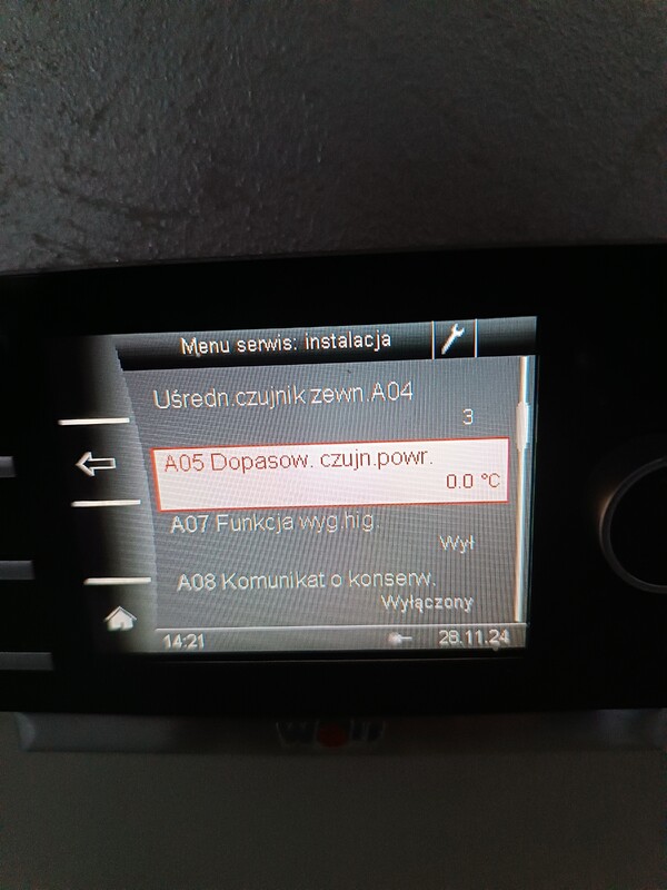

Witam. Piec Wolf CGB2 14kw,podlogowka w całym domu bez grzejników z termostatami pokojowymi . Piec grzeje również cwu 150 ltr. Czy ustawione parametry są właściwe? Odnoszę wrażenie że w domu jest chłodniej niż w poprzednich sezonach. Kocioł serwisowany co rok.
1 godzinę temu, h3nio napisał(a):
Masz jakiś mieszacz? Bo ta krzywa grzania, to na pewno nie jest dla podłogówki.
Brak. Prosto na rozdzielacz z rotometrami.
