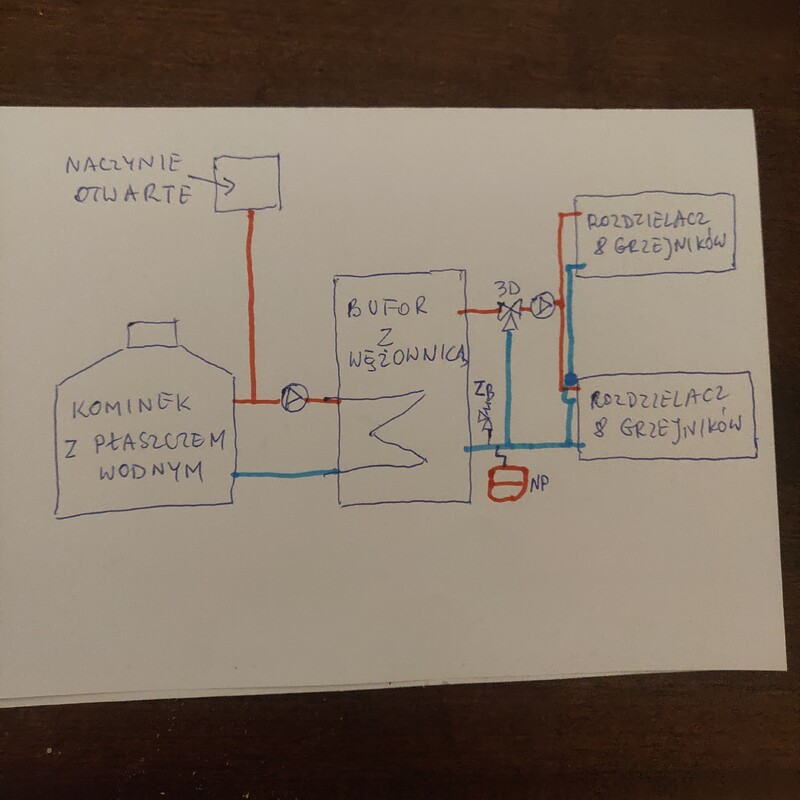

Chciałbym prosić Szanownych kolegów o ocenę poprawności schematu,czy ma szansę działać poprawnie.Kominek z płaszczem wodnym o mocy 20kW w układzie otwartym.Bufor z wężownicą.Zawór 3D termostat.Dwa rozdzielacze,każdy dla 8grzejników.Rury kominek-wężownica Cu28.Dodatkowo pytanie jakiej wielkości bufor i jak duża powinna być w nim wężownica.DziękujeIMG_20241227_210848.thumb.jpg.05a2adb5ef264bd93eed032911210b99.jpg

Kominek 20kW a ile jest z tego do CO czyli przez plaszcz?
Zawor bezp. zamontuj na gorze tam gdzie brakuje odpowietrznika.

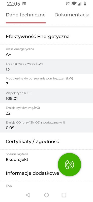

Zawór bezpieczeństwa oczywiście na zasilaniu,Sor mój błąd.Troszku nie rozumiem pytania z tą mocą,nie mam doświadczenia z kominkami.Mogę jedynie podać model kominka: Kratki LUCY/PW/20/W Mam rozumieć że jeżeli pisze w danych technicznych moc nominalna 20kW to kominek niekoniecznie jest w stanie taką moc przekazać?
Sprawdze pozniej co jest w dtr. 20kW nie bedzie mial do CO tylko sumarycznie lacznie z cieplem oddanym bezposrednio. Do sprawdzenia oczywiscie.
z kominkami to jest tak ze duzo zalezy co kto czego tam wrzuci 🙂
Czyli 13kW do CO wedlug katalogu, a realnie bedzie polowa z tego no moze ciut wiecej.
7kW do pomieszczenia

I jaki stąd wniosek?)Że kominek może dostarczyć do bufora jedynie powiedzmy 8kW=nie sprosta mocowo instalacji?
Mniej wiecej dla takich wartosci “projektuj” instalacje. Pytales tez o wielkosc bufora. Mysle ze wczesniej przegrzejesz pomieszczenie niz zaladujesz bufor (to w kwestii gdyby ktos wymyslil wiecej jak 300l)
Czy producent wspomina cos o minimalnej temperaturze CO podczas pracy?

W ostatnim pytaniu masz na myśli ochronę kominka przed korozją niskotemp.?Czyli sugerujesz bufor nie większy jak 300l?
Tak ochrone (nardziej w sensie czystosci i efektywnosci spalania) i to czy zalezy ci na ladowaniu warstwowym bufora czy calosc ma byc mieszana do jednakowej temperatury?

Zadajesz zbyt trudne pytania)Założenie jest takie aby wężownica ogrzewała bufor.Przy założeniu że schemat jest poprawny niewiadomą jest dla mnie wielkość bufora i wielkość wężownicy
Bedzie grzala łaski nie robi.
