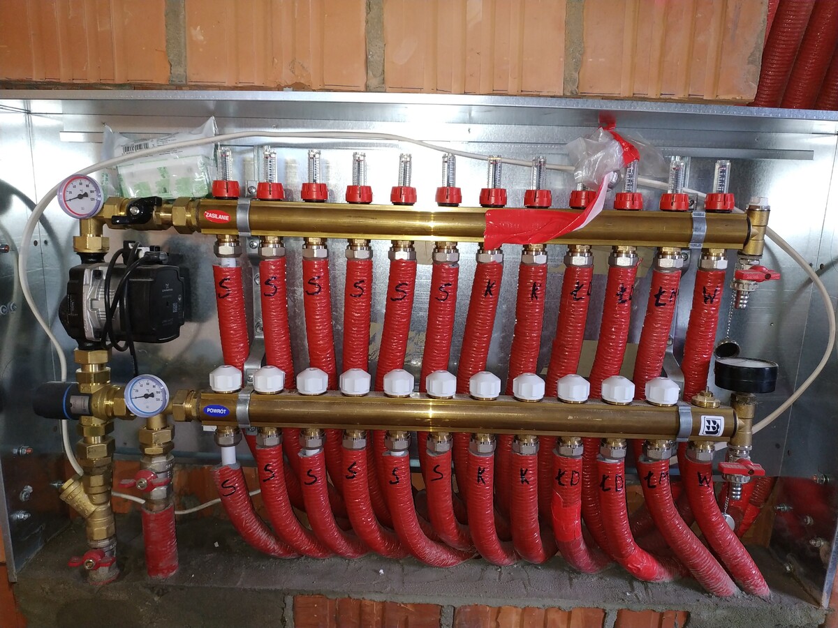

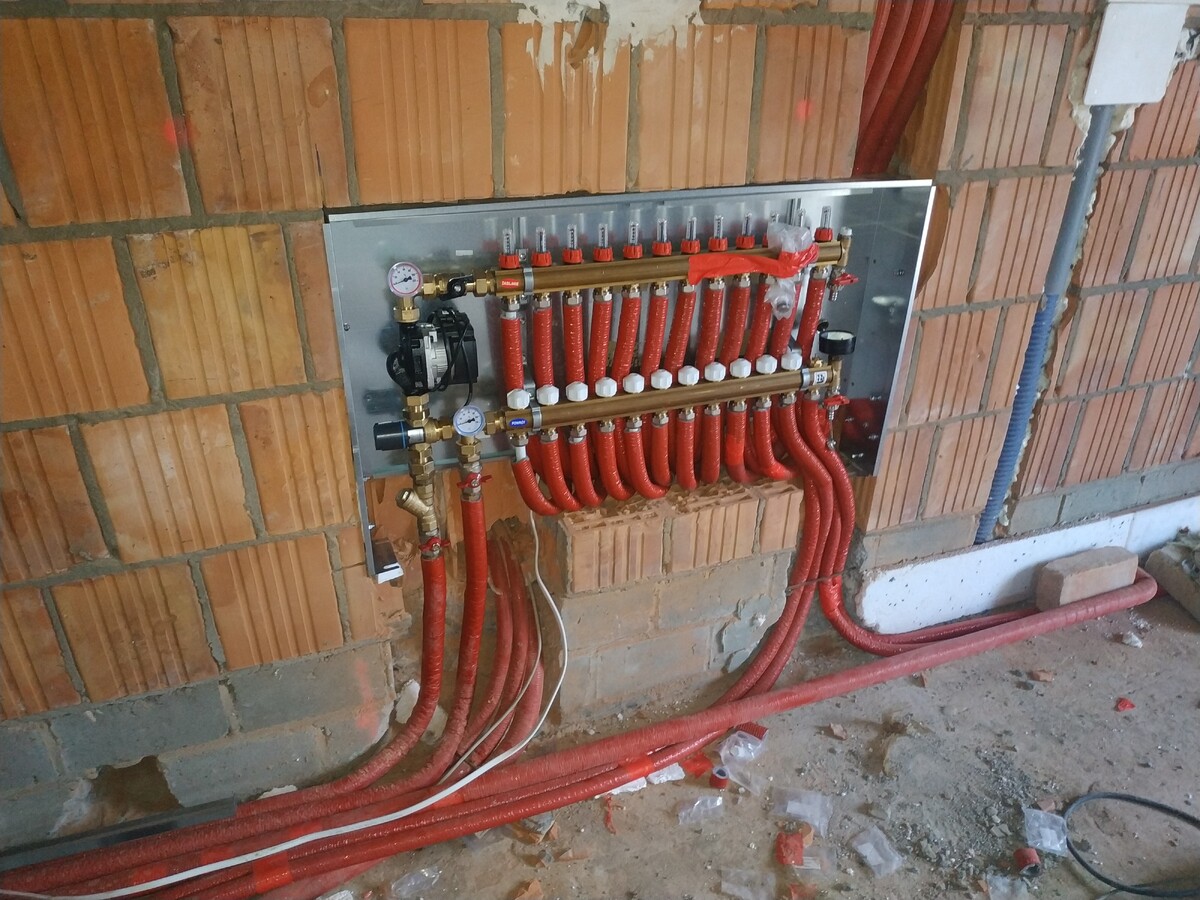

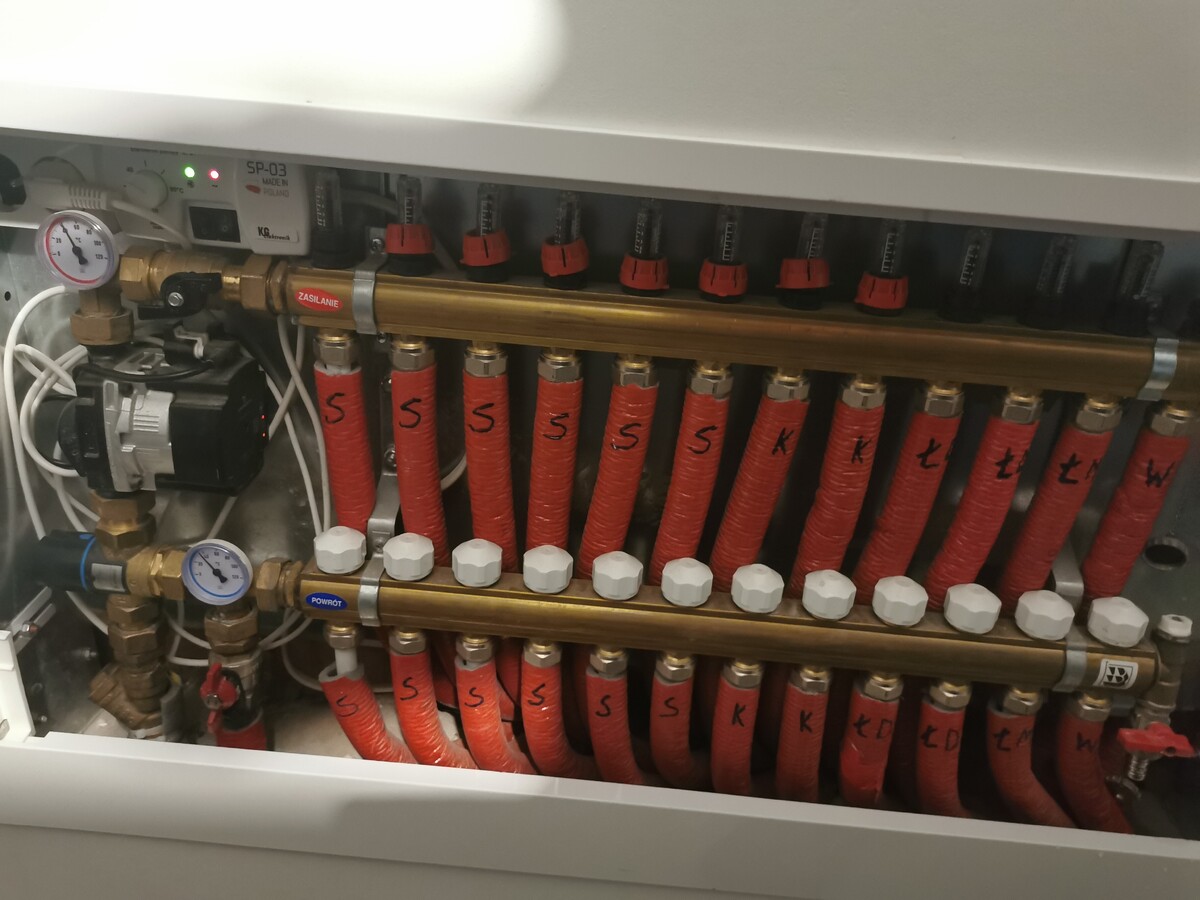

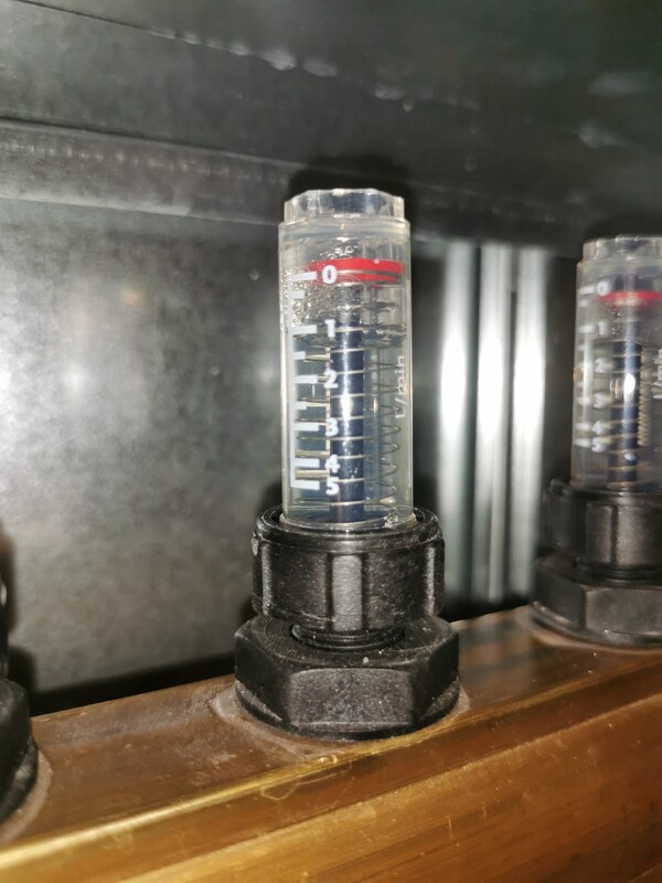

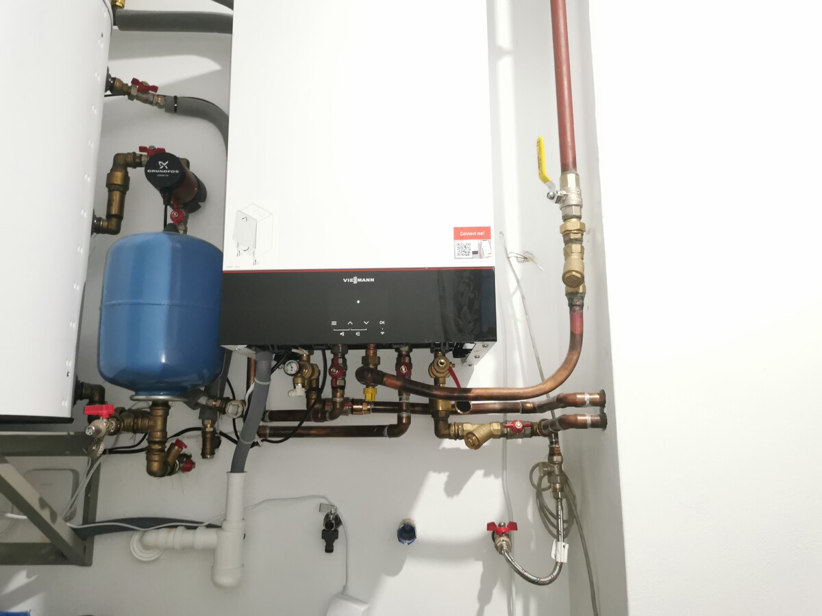

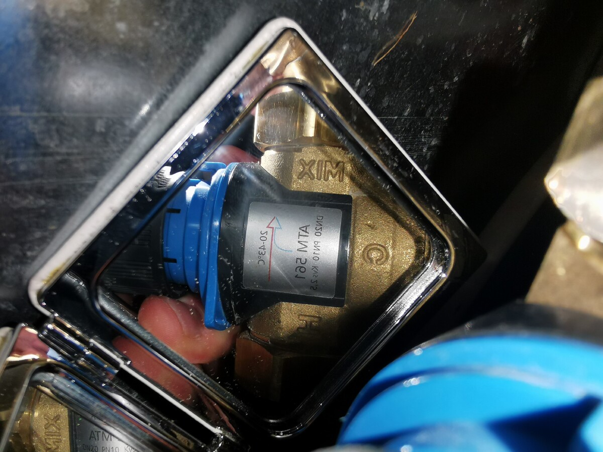

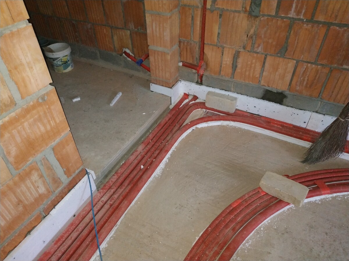

Witam, mam problem z podłogówką. Zacznę od tego że dom jest nowy na wiosnę się prowadziliśmy chwilę grzaliśmy podłogówką (+grzejniki, dom dwa pietra) niby grzała ale jakoś tak średnio, i nie byłem za bardzo z niej zadowolony ale już nie drążyłem tematu bo był to już marca. Instalacja jest nowa, ale wydaje mi się że podłogówka nie działa prawidłowo, nie grzeje. Powrót jest zimny nawet jak długo chodzi piec i pompka jest na podłogówce na full, rotametry stoją nie pokazują przepływu. I teraz od początku, zaczął się sezon chciałem odpalić podłogowe i okazało się że pompka nie działa, nie była uruchamiana w ciągu roku i nie chciała ruszyć, zdemontowałem ruszyłem, później odpowietrzałem instalacje przelewając każda pętlę ale nic to nie dało. Następnie założyłem automatyczne odpowietrzniki, przeczyściłem filtry faktycznie były uwalone, odpowietrzałem jeszcze raz wszystkie pętlę, i dalej nic. Rurka zasilania niby jest ciepła zawór trójdrożny przepuszcza ciepło jak ustawie na max, ale rotametry stoją. Delikatnie się podniosą na jakie 1.5l/m jeśli zakręcę maksymalnie zawór trójdrożny ale wtedy temperatura zasilania spada. Nie mam już pomysłów co można więcej zrobić, oczytałem się już na forach różnych podobnych tematów z podobnymi problemami. Zastanawiam się jeszcze nad wymiana zaworu trójdrożnego na taki z siłownikiem. Nie wydaje mi się żeby pompka nie dawała rady, a i jeszcze jedno strasznie niesie się dźwięk pompki po całym domu tu gdzie jest podłogówka taki nieprzyjemny niski dźwięk. 12 pętli około 100m/2 podłogówki. Podsyłam zdjęcia dla rozjaśnienia sytuacji. Robił to taki starszy hydraulik i już wolałbym bym z nim nie mieć . Zasilanie jest zrobienie trochę grawitacyjnie i przygotowanie w razie w pod piec 5klasy Z góry dziękuję za pomoc.
Po pierwsze do kotła gazowego kondensacyjnego ten  termostatyczny zawór się nie nadaje, tam powinno być zasilanie wprost z kotła, z resztą kocioł powinien wprost być podłączony do rozdzielacza.
W twoim przypadku problemem będą pewnie za cienkie rury na zasilaniu -jakie to średnice?

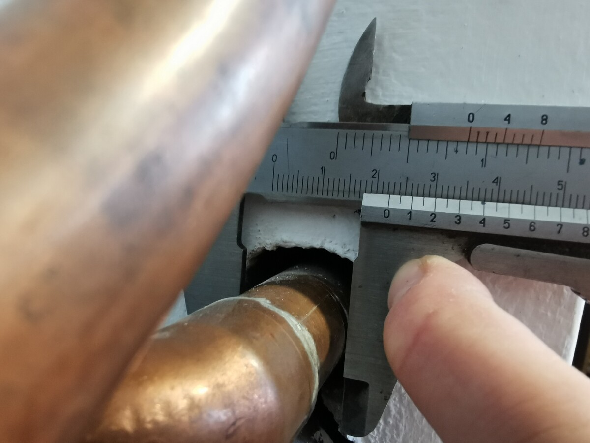

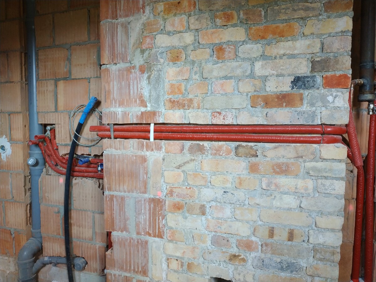

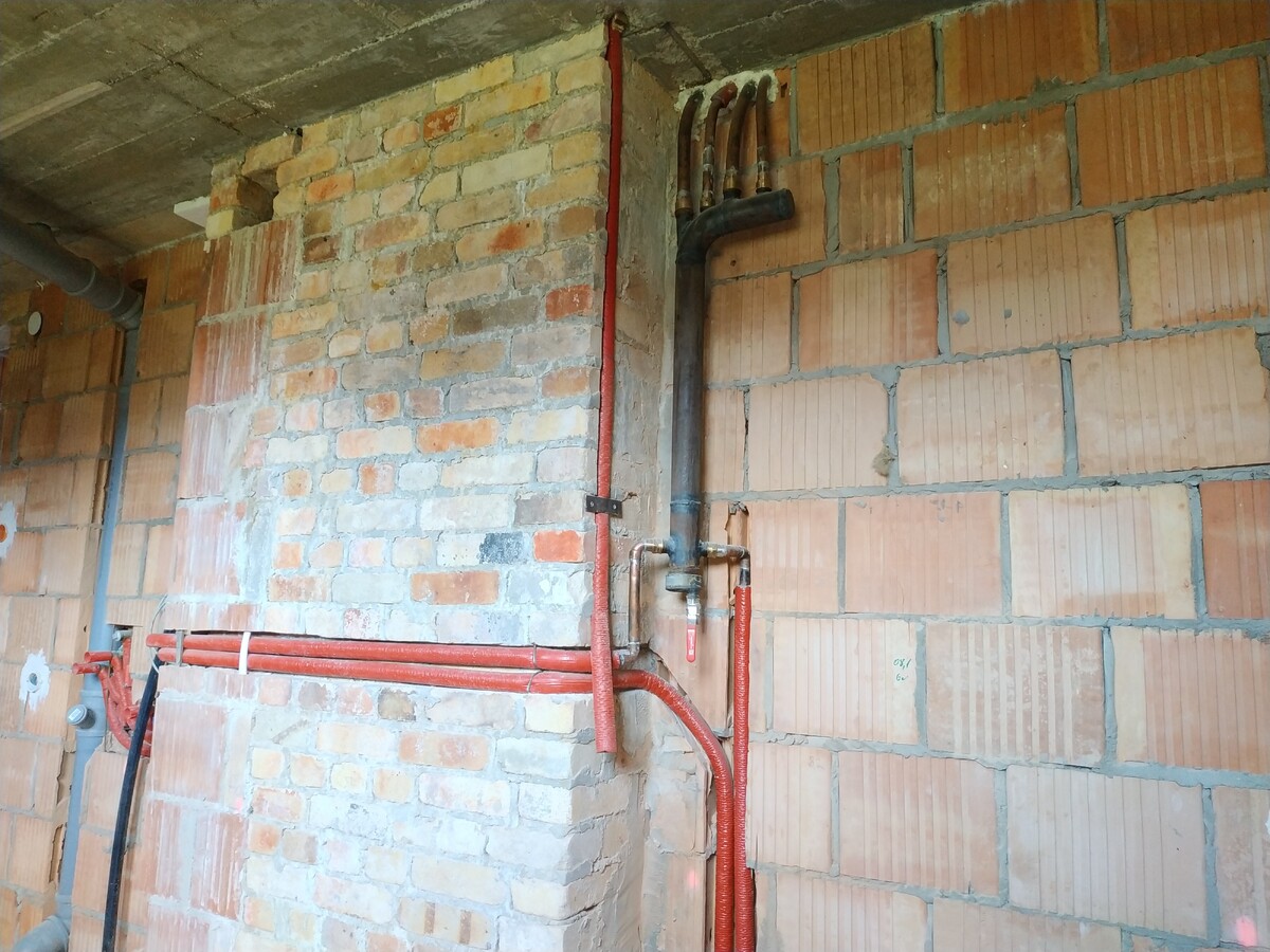

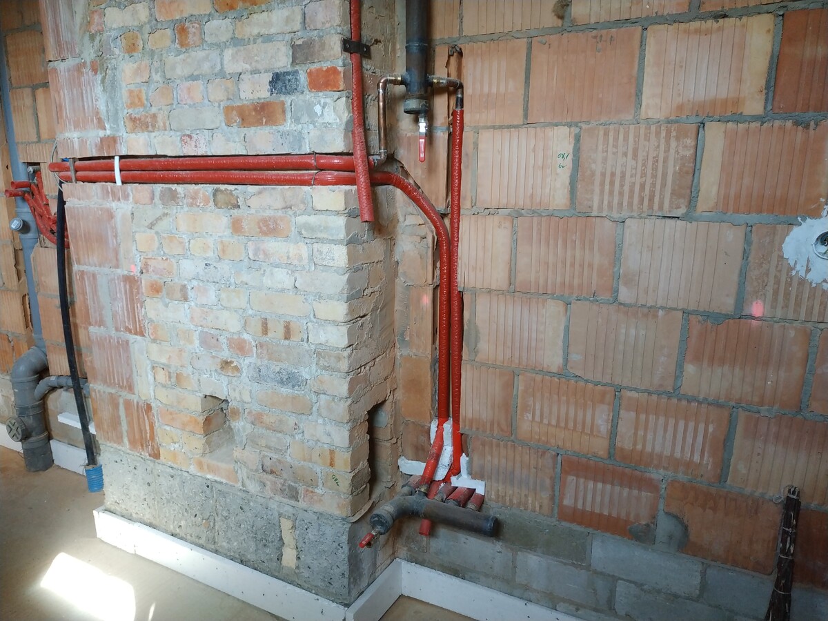

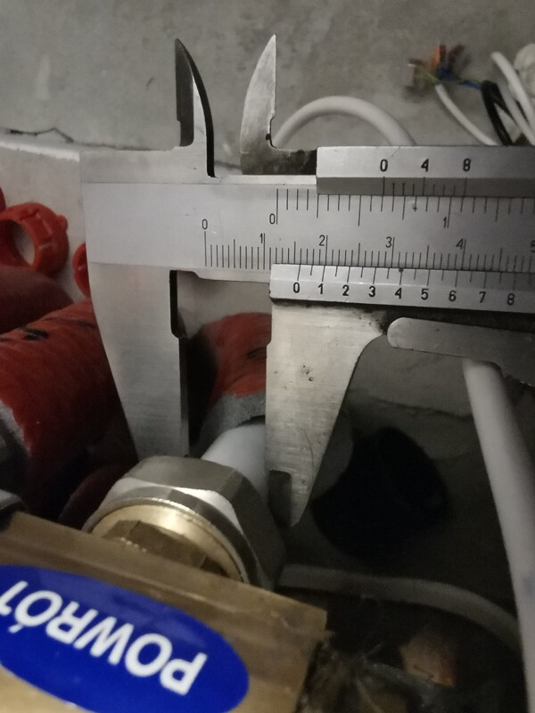

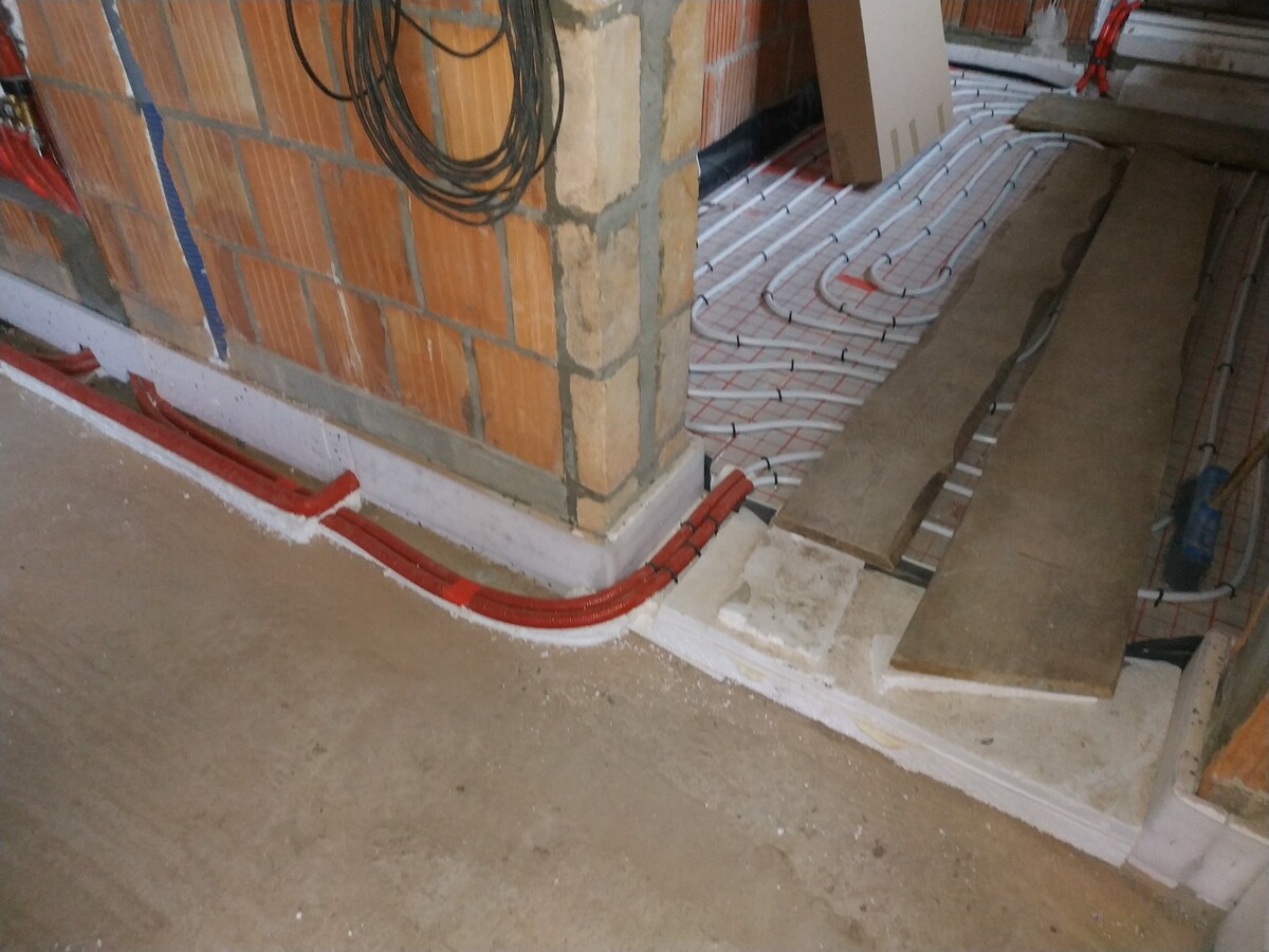

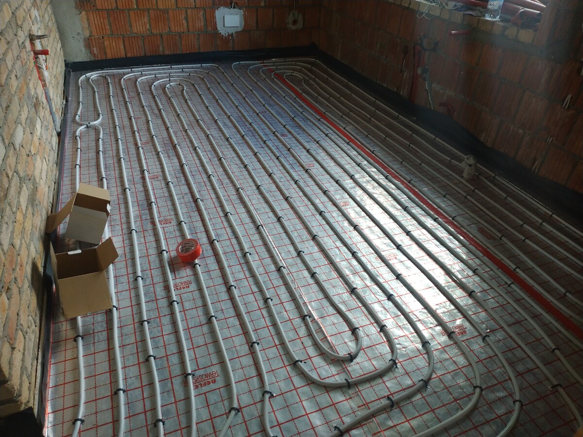

Możliwe że instalacja nie jest za idealna, miała być również przygotowana w razie W pod piec węgiel/drzewo. Chciałbym uratować teraz to co jest zrobione, raczej całkowita wymiana instalacji nie wchodzi w grę bo wszystko jest pod posadzką. Rura która wychodzi z pieca na zasilanie ma ok.22mm z zewnątrz niestety nie wiem ile w środku prawdopodobnie coś 21/20. Rura która zasila podłogówkę ma prawdopodnie tyle samo niestety nie mam jak zmierzyć bo jest zatopiona w betonie, powrót ma też 22mm zewnątrz. Rury w podłogówce mają 16mm zewnątrz. Jeśli wymiana zaworu mogłaby pomóc to na jaki?
Rury podłogówki to wiadomo, ale rury do rozdzielacza , to można zmierzyć i zrób to.
Tam masz na zasilaniu miedź? Jak tak, to pewnie fi 22, jaka jest odległość kotła od rozdzielacza?
Jaki masz kocioł - dokładnie?
Czy masz czujnik temp zewnętrznej do tego kotła?
W rozdzielaczu widzę sterownik SP-03 - co on robi?
36 minut temu, sambor napisał(a):
Tak to miedź i raczej fi 22.

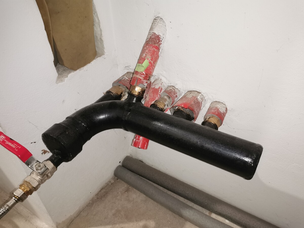

Odległość od pieca do podłogówki to ok 8m, ponieważ cale zasilanie z pieca idzie jeszcze przez te rozdzielacze czarne.
Piec- Vitodens 100-W B1HF 25kW
Nie mam czujnika zewnetrznego
Sterownik SP-03- służy do załączania pompki obiegowej gdy temp na zasilaniu osiągnie zadaną temp i wtedy dopiero załączy się pompka.

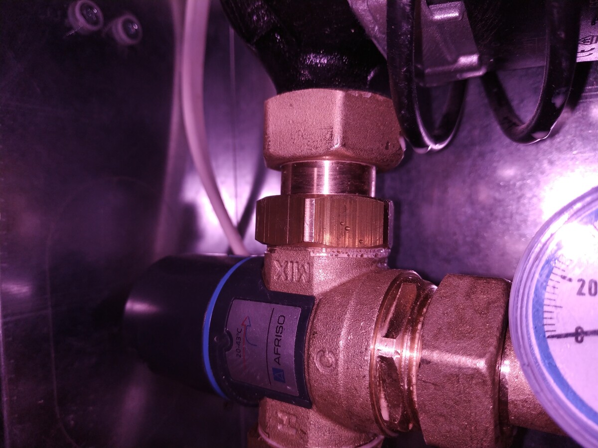

Zawór 3-D powinien mieć Kvs= 4 lub więcej, ten co masz ma Kvs tylko 2,5.
Esbe ma takie zawory, może któryś VTA577 będzie tam pasował.

Widzę że też zawór ma aż temp do 70 stopni, trochę za dużo na podłogówkę, a jak ktoś zapomni i da na full a będzie piec węglowy to będzie lipa z podłogówką. Też tak zakładam że może również jest problem z tym zaworem że za mały, a nie byłby jakiś lepszy zawór 3d z siłownikiem?

To trzeba było zrobić inaczej - sprzęgło, za sprzęgłem mieszacz na podłogę i druga pompa na grzejniki.
Ew kocioł na paliwo stałe podłączany do sprzęgła.
Zaw 3-D z siłownikiem byłby lepszy + sterowanie wg krzywej pogodowej.

Teraz może bym spróbował z tym zaworem z siłownikiem, z tego co wynika ze starego 3D jest to złącze 1cal czyli takiego musze szukać. Coś może polecanego? Czy wymiary ich będą takie same czy trzeba szukać takiego samego wymiarowo?

Witam, wracam z tematem, założyłem zawór esbe o kvs 3,4 (20-55C) bo tylko taki zmieściłem. Przepływy się poprawiły, pompka może już pracować w trybie AUTOADAPT i jest ciszej w salonie, nie niesie się dźwięk pompki ( wcześniej musiał być włączony maksymalny bieg żeby coś pchało) ale pojawił się kolejny problem, przestały grzać grzejniki, całe ciepło idzie w podłogówkę bo pewnie ma mniejsze opory teraz. Czy wystarczy trochę zdławić podłogówkę, czy bez przeróbki instalacji się nie obejdzie?
Można jeszcze pozmieniać nastawy wstępne grzejników, ale to może nie pomóc, gdyż jak mówi przysłowie z pustego i Salomon nie naleje.
Może coś by dała zmiana nastawy pompy w kotle.
