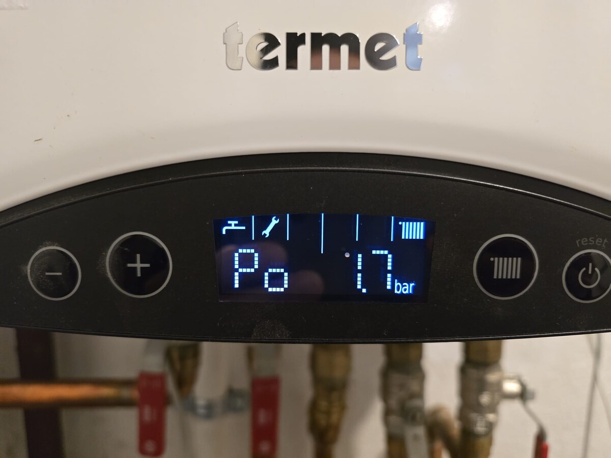

Termet Gold plus - błąd E01 oraz Po
Powtarzający się błąd E01 oraz Po.
Elektronika padła, czy gdzieś indziej szukać problemu?
E01 to błąd zapłonu palnika - po 3 nieudanych próbach zapalenia wyskakuje talki błąd.
Częstym powodem jest błąd przebicia na kablu zapłonowym.

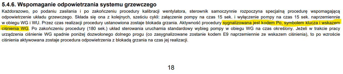

Bardziej interesuje mnie co oznacza to Po 1.7 bar
W dniu 25.10.2024 o 20:14, sorier napisał(a):
Ok, dzięki.
A jakie powinno być ciśnienie w układzie 1,7-1,9 bar?
1-2bar.
