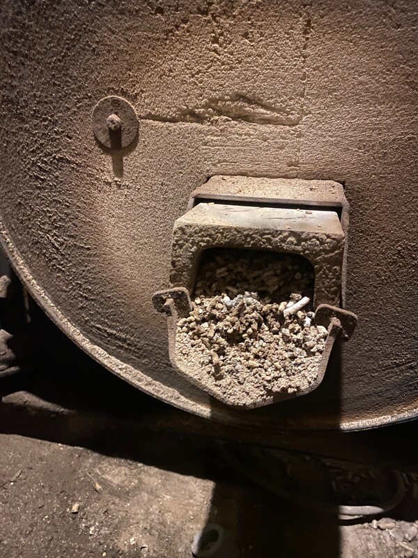

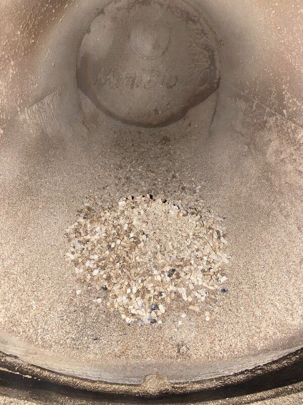

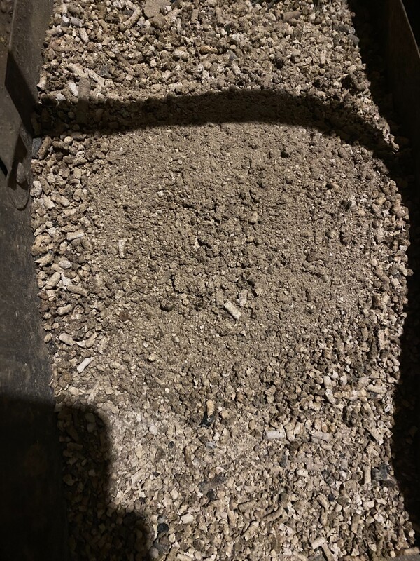

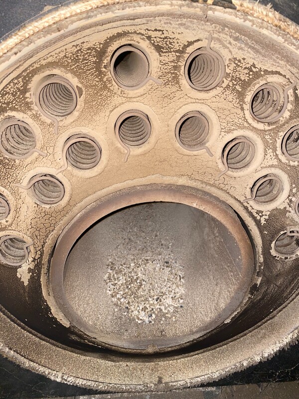

Załączam fotki. Tak wygląda palnik po 60- 90 minutach pracy. Codzinnie muszę zrzucać wszystko na dół, by piec mógł dalej funkcjonować. Dodatkowo mam opcję "czyszczenie" - ustawiłem co godzinę, jednak nic się nie dzieje, piec ciągle pracuje.
 IMG_5976.thumb.jpeg.f3c3c0e54dce9344e8ef543cdd7e6ed4.jpegIMG_5973.thumb.jpeg.c233c4e2fdb99cdf3e6819999e5bf592.jpegIMG_5974.thumb.jpeg.7b5f7c8944d5d2dabed2051a0b5b5b5c.jpeg
Masakra , ewidentnie ten pellet się nie nadąża spalać zwiększanie podawania , mocy palnika jeszcze pogorszy sytuacje .
Palnik się zapycha i musi dojść do przegrzania .
spróbuj z mniejszą mocą , i ustal czy kanały powietrzne są drożne w palniku od dmuchawy do paleniska ,
Jak nie pomoże to na próbę dobry pewny pellet , do takiego jak masz to potrzebny palnik z automatycznym czyszczeniem na zasadzie ruchomego rusztu , obrotowej komory itp.
Wszystkie kanały przeczyściłem wczoraj. Rozebrałem wszystko i czyściłem. 3 lata było dobrze, wydaje mi się to winą pelletu. Jutro ustawię 10 kw, tylko na palniku czy na piecu? Aktualnie piec ustawiony mam na 15kw, a palnik miałem na 15.5kw (to zdjęcie z 20kw).
Aktualna wydajność to 11 kg/h, moc nawiewu max 100% min 70%. Za mocno wieje?
Kominiarz był i mówi, że komin czysty jak nigdy...z tyłu chyba jest czystka, też wyczyściłem.
Dotykam wyjścia rury do komina i też jest ciepła, musi być drożne.
Po prostu palnik musi mniej paliwa dostawać , jak nie pomoże to spróbować inny pellet ,ten co masz byle czego nie trawi .

Hej! Mam podobny problem z tym piecem. Przypuszczam, że to wina peletu. Czy sobie poradziłeś?
Tak, okazało się iż jest to kwestia pelletu.
Pellet posiada kawałki plastiku, pewnie został z tym zmieszany. Ostatnio znalazłem też kamienie, które zablokwoały mi ślimaka i musiałęm rozbierać całość by wyczyścic...
Wymiana pelletu okazała się skuteczna w 100%.
