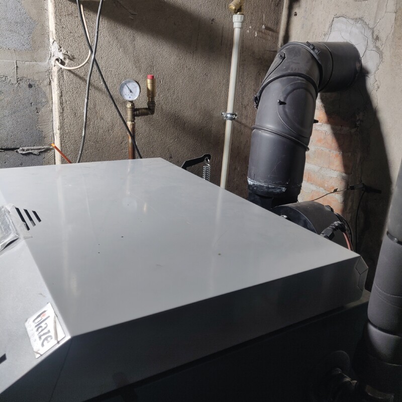

Problem z odgłosem przelewającej się wody w instalacji
Witam Mam problem jak w tytule.Instalacja kocioł zgazowujący drewno połączony z dwoma buforami plus zawór VTC.Domyślam się że przyczyną jest powietrze w instalacji,woda się dosłownie "przewala"w obiegu kotłowym Czyżby powodem było brak odpowietrznika automatycznego w najwyższym punkcie rury zasilającej pierwszy bufor?(najwyższy króciec) Myślałem, że wystarczy odpowietrznik na górze bufora(rów)Natomiast jest odpowietrznik po przeciwległej stronie kotła)No chyba że przyczyna jest inna.Będę wdzięczny za wszelkie sugestie.
Edytowane przez Uzytkownik2
Swieza woda kotlowa? Mocno palone w kotle i miejscowe przegrzanie?
U mnie sie przewalala przez pol roku stopniowo sie zmniejszalo, odpowietrzniki automatyczne co jakis czas dzialaly az ustapilo.
Ten odpowietrznik z manometrem na zdjeciu do czego jest?
Jakie masz ciśnienie w instalacji?
Zgadza się świeża woda,mocno palone jak to w kotle zgazowującym drewno,ponad 80st Możliwe że miejscowe przegrzanie.Kocioł ma dwa zasilania 6/4" z jednego zasiliłem pierwszy bufor(tu na trójniku 6/4 + redukcja 6/4x1/2 zamontowałem kapilarę zaworu schładzajacego-mam nadzieję że to nie ma wpływu na zaistniały problem=nie blokuje przepływu)a drugie wykorzystałem na odpowietrznik+manometr+zawór bezpieczeństwa którego nie widać na zdjęciu ot taka grupa bezpieczenstwa skrecona na trojnikach)Cisnienie na zimnej instalacji 1,3bar wstępne w naczyniu 1bar.Może jednak powinien być odpowietrznik w najwyższym punkcie na rurze zasilającej bufor?może odpowietrznik na górze bufora nie jest w stanie odpowietrzyć rur w obiegu kotłowym skąd dochodzą odgłosy przelewania wody.
