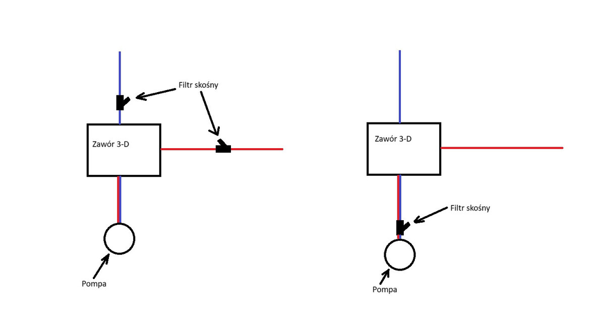

Sprzedawca twierdził, że zawory powinno się dobierać o rozmiar większe niż rura, żeby nie dławić przepływu. Do tego oczywiście redukcje. Jakie macie zdanie w tym temacie?
Po prostu zawory większe są droższe, wiec zysk sprzedawcy jest większy.
5 godzin temu, zuh napisał(a):
To jak prawidłowo dobrać taki zawór? Które dane trzeba mieć?
Musisz znać przepływ w takim zaworze, pomnożyć go przez 4 i będzie wymagane Kvs.
  • 3 tygodnie później...
A jeszcze pytanie. Filtr skośny dać tylko przed pompą (schemat po prawej) czy lepiej dać dwa filtry przed zaworem 3-D (termostatyczny albo mieszający sterowany siłownikiem) schemat po lewej?
