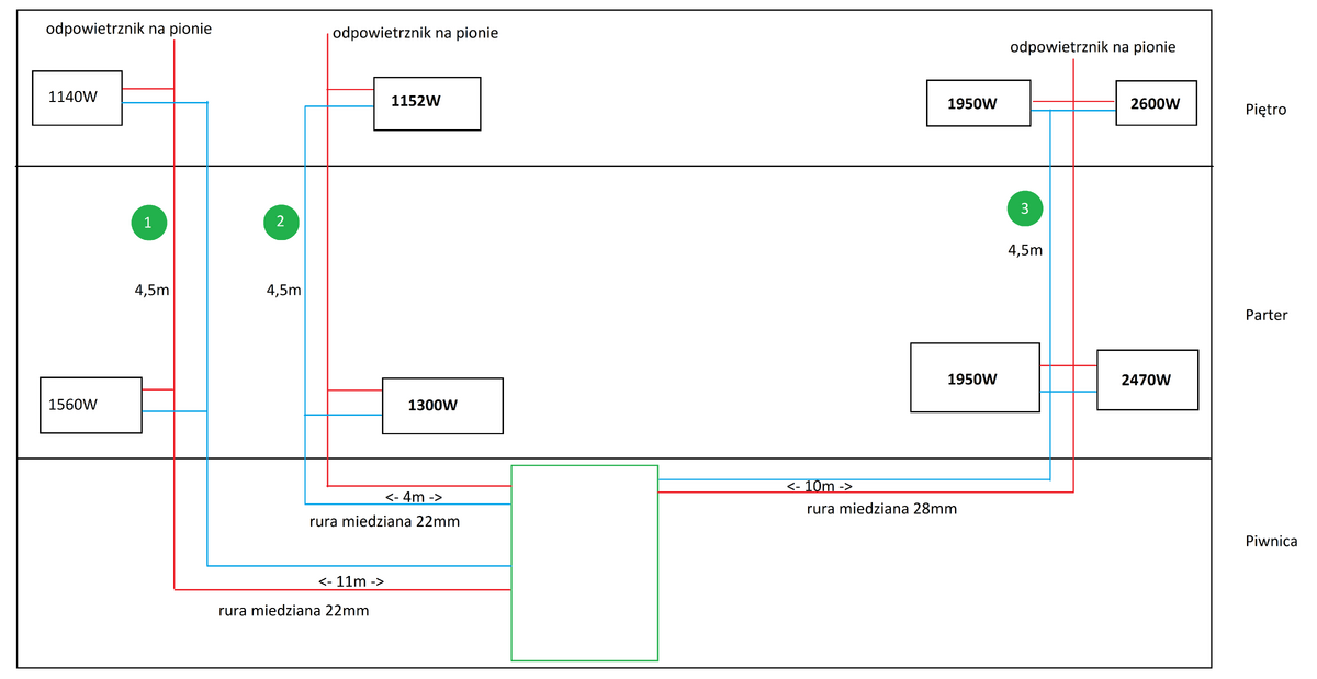

Hej.
Podrzucam schemat jak to mniej więcej miałoby wyglądać w mojej instalacji CO. Czy w pionach 1 i 2 wejścia do grzejników( na parterze i piętrze) zrobić z rury 18mm? A w pionie 3 z rury 22mm? Osoba która miałaby wykonać instalację chce robić piony z rur 28mm a odejścia do grzejników z 22mm. Odpowietrzniki na pionach będą ok (grzejniki żeliwne)? W przyszłości chciałbym dodać ogrzewanie podłogowe na piętrze i usunąć grzejniki (1140W i 1152W). Ogrzewanie w kuchni łazience i przedpokoju łącznie 30m2 po podłodze. Czy wystarczy pion z rury 22mm?
