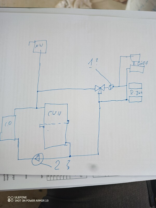

Witam. Naszkicowałem tak na szybko szkic instalacji i chciałbym żeby rzucić na to okiem. Pytanie czy musiało by to być na 3 pompkach? Może jakoś prościej by się dało?
To jedna pompa na powrocie starczy? Regulować mozna na rozdzielaczu. A jaki zawór 3d i jaka pompa by musiała być?
Jakie dane potrzeba ? Jest około 800m  rurki pół na dół pół na górę.
Potrzeba danych o samych pętlach - ile pętli jakie w nich mają być przepływy i jakie rury są poprowadzone na zasilanie tych rozdzielaczy, oraz ich długości?
Dodatkowo czy pompy i zaw 3-D są przewidziane w kotłowni , czy w samych rozdzielaczach.
Na dole jest 10 pętli na górze 8. Rury do zasilania rozdzielacza lecą prosto z piwnicy. Z dołu to ok 1.5m a do góry około 4m. Cały osprzęt bam chciał dać w piwnicy..
Ok, ale podaj jeszcze jakie mają być przepływy w pętlach?
To ważne do dobory pompy i zaw 3-D.
Ew jakie są powierzchnie są grzane
Pętle po ok 10m2 powierzchni. W dużych pokojach jest po 2 pętlę. A kondygnacje mają po 70m2
Jeżeli to dom wg nowych standardów i osobne rury do każdego z rozdzielaczy to one wystarczą.
Natomiast zawór 3-D musi mieć Kvs =4-5, a pompa 25/40 w 99% powinna wystarczyć.
W kotłowni połączenia pionów do pompy muszą być PP40.
Przed zaw 3-D i do rury metalowe -1"
Ale rozmawiamy o jednym zaworze i jednej pompce tak?  Rozdzielacze każdy osobno
Tak - jeden wspólny zaw 3-D i 1 pompa za nim, osobne rury od pompy do rozdzielczy

Pompy muszą być obie, a dod na powrocie  między wpięciem 3-D, a powrotem z bojlera musi być zaw 3-D.
Obie pompy 25/40

Ja proponowałbym niezależnie od tych odpowiedzi schemat z zaw 4-D , który jednocześnie będzie chronił kocioł.
