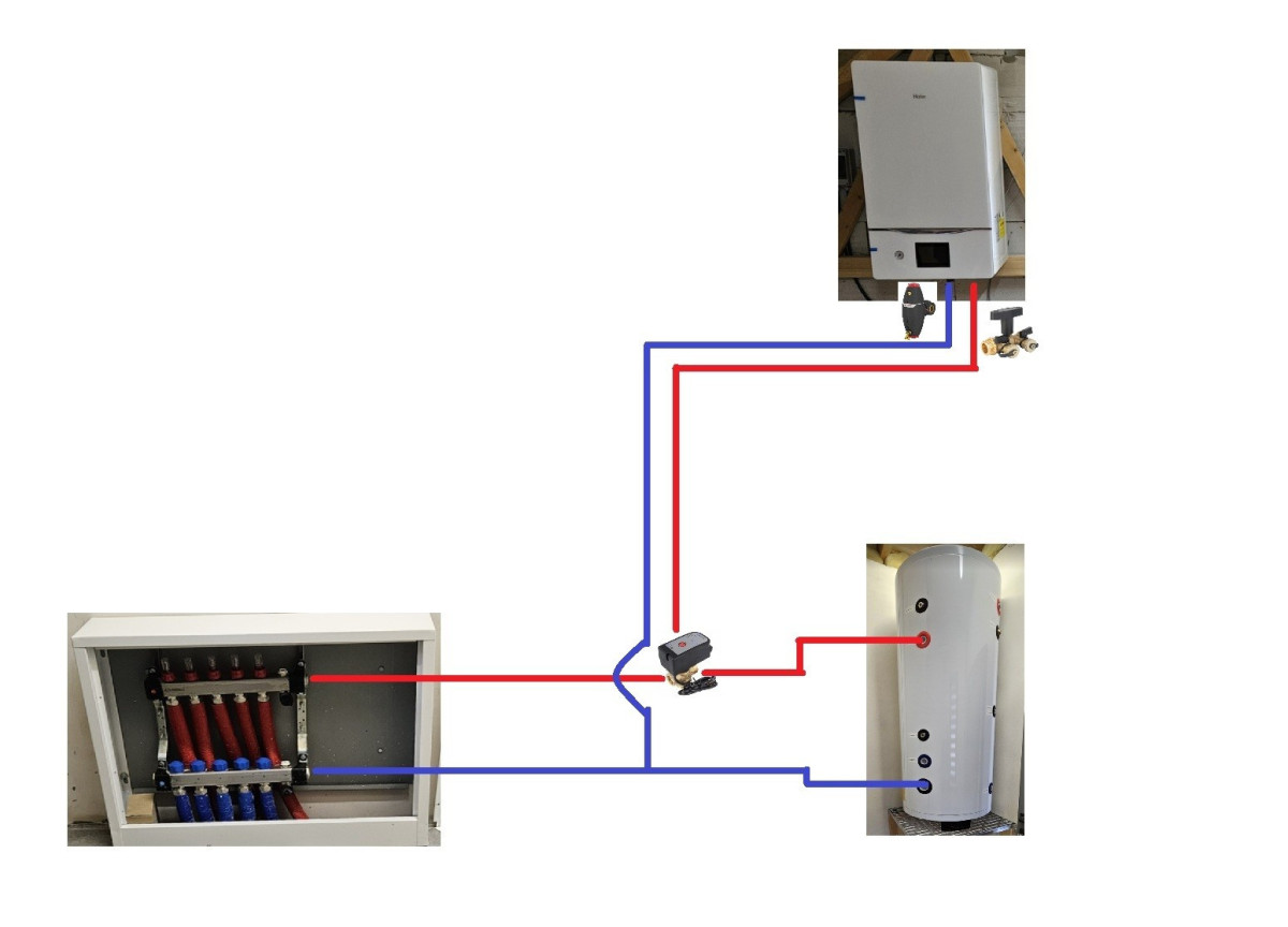

Kupiłem Haier Split 4kW AW042SSCHA_HU062WAMN (foto z przymiarki) i jestem na etapie tworzenia instalacji - załączam schemat (sic!). Czy potrzebny jest zawór zwrotny? Na powrocie zwykły trójnik.
