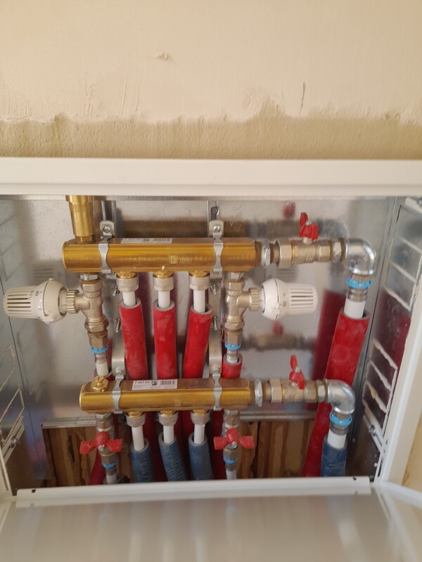

Zastane rozwiązanie podziału podłogówki i grzejników zaskoczyło mnie trochę. W załączniku mam zdjęcie rozdzielacza. Mam pytanie czy zastosowanie zaworów RTL w zasilaniu podłogówki i kuchni  zamiast na powrocie nie robi różnicy??
Proszę o rozwinięcie problemu, w taki sposób robi deweloper to i raczej ciężko wynegocjować inaczej, liczę że pomożecie znaleźć konkretne argumenty

hydraulik niby się powołuje na to i podobno to działa dookoła więc mam mętlik w głowie co za róznica gdzie ten zawór

Chodzi mi o to czy te rozwiązanie zastosowane przez wykonawcę zapewni mi ciepłą podłogę w łazience i kuchni - (te 2 obwody na RTL). Bo jeżeli to nie jest dobre rozwiązanie to muszę mieć jakieś argumenty konkretne żeby to zmienili , bo w okolicy wszędzie w swoich inwestycjach tak rozwiązują kwestie podłogówek w systemie mieszanym podobno. Więc staram się łopatologicznie zgłębić temat jako to robi róznice gdzie ten RTL będzie.

Zawór RTL ma na celu ograniczenie przepływu przez pętlę wody o zbyt dużej temperaturze- tą temp ustawiamy właśnie zaworem RTL.
Pętla jest napełniana gorącą wodą ,która po dotarciu do zaworu RTL zostaje odcięta i całość stygnie , grzejąc podłogę i pośrednio pomieszczenie.
Jak dasz RTL na zasilaniu to grzanie podłogi będzie słabsze, gdyż wpuszczona w pętlę będzie woda o niższej temp.
