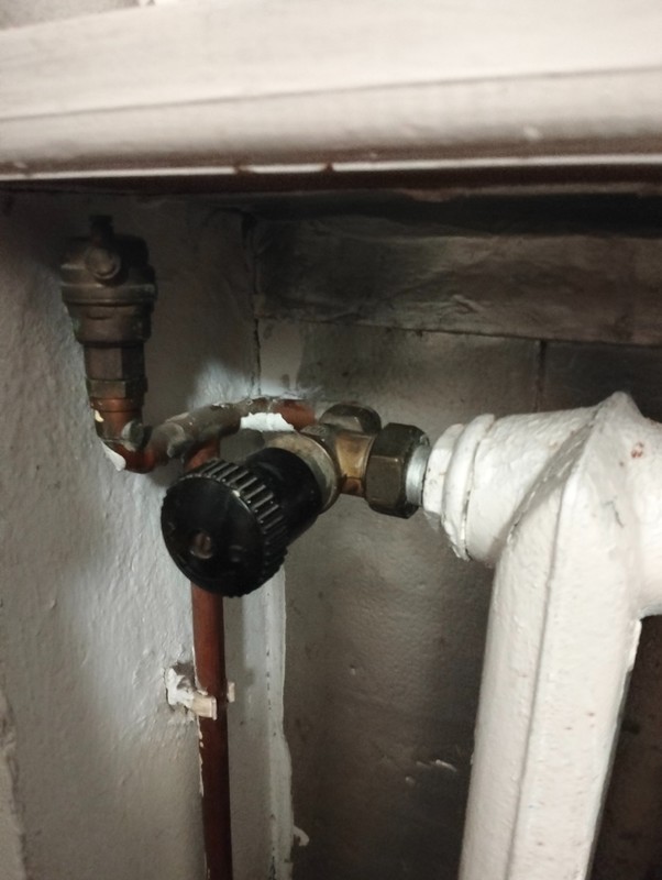

IMG20240228180558.thumb.jpg.b2681ef6b4249103c025861dbbf1ee47.jpgWitam. Mam pytanie. Czy to są odpowietrzniki automatyczne? Wynajmowane mieszkanie. W domu rodzinnym były nowsze grzejniki z odpowietrznikiem na klucz.
Dzięki za pomoc.

Jak odkręcone zabezpieczenie to automatyczny. Wiekszość osób zakręca zabezpieczenie  po odpowietrzeniu instalacji bo może lać się z odpowietrznika woda lub może być wciągane powietrze do insyalacji w obiegu zamkniętym.
