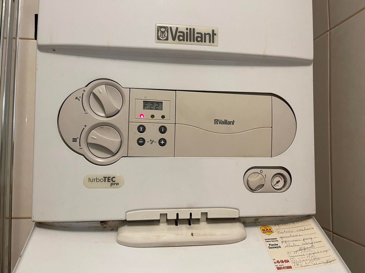

Od dwóch dni na Piecu Vaillant wyświetla błąd F.22 biorąc pod uwage manometr ewidentnie jest zbyt niskie ciśnienei wody w układzie (około 0.2bar).
Przejrzałem praktycznie wszystkie filmiki na YT pokazujące rozwiązanie tego problemu i niestety każdy z przedstawionych rozwiązań był dokonywany na piecach posiadających 2zawory wbudowane w piec. Niestety u mnie jest tylko jedno pokrętło i nie za bardzo wiem którym (drugim) zaworem wpuścić wodę do układu.  w załączniku zdjęcia pieca

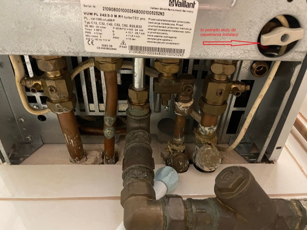

Wodę dopuszcza się zaworem pokazanym na fot poniżej - 2 warunki -
zimny kocioł
otwarte wszystkie grzejniki
Po osiągnięciu 0,8bar ewentualnie odpowietrzyć grzejniki
Dzięki Sambor za odpowiedź niestety lub stety z samego rana próbowałem tak jak  mówiłeś (Grzejniki ustawione na maxa oraz kocioł zimny) Zawór przekręciłem pionowo i niestety nadal bez jakichkolwiek efektów. dla tego pomyślałem, że gdziś jest ukryty drugi zawór umożliwiający wpuszczenie wody do układu.
Problem rozwiązany
Dziękuje za pomoc
