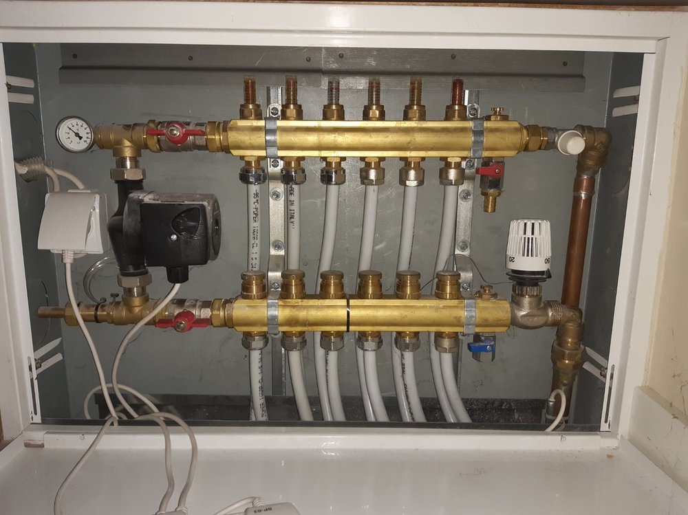

Odpowiedniczki są na piętrze w rozdzielni oraz na parterze pod samym piecem w rozdzielni. te u góry były wymienione bo lały na dole sucho.
Jedynie w skrzynce od podłogówki nie ma odpowietrzników.

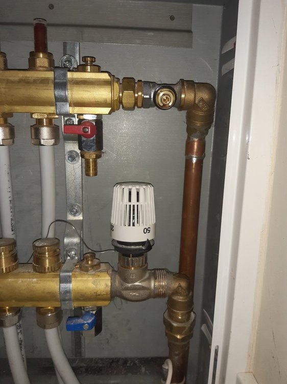

Przy okazji poniżej zdjęcie rozdzielacza od podłogówki z kamery termowizyjne
Dwie pierwsze od lewej rurki z powrotów są widocznie zimniejsze nawet po kilku godzinach, ale czy to normalne ?
Odpowietrzników auto na powrotach do kotła nie powinno być lub powinny być zakręcone.
Gdyż przez nie może być zasysane powietrze do instalacji
Temp powrotu z podłogówki zależy od wielkości przepływu - większy przepływ - wyższa temp powrotu oraz od długości pętli - dłuższa pętla, niższa temperatura powrotu.

Czyli szukamy dalej, dla pewności żeby odciąć podłogówkę (zdjęcie rozdzielacza powyżej) należy skręcić głowice oraz zamknąć zawór na powrocie ??
głowica na "0" górny zaworek wkręcić kluczykiem do oporu ?
zawory odcinające pompę nie mają znaczenia ?
