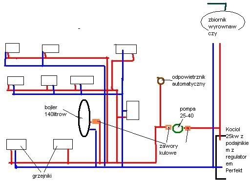

Mam teraz pytanie zwiazane z wybraniem do zamontowanie zawor 3 czy 4 droznego?
Jaki powinienien zamontowac do mojej instalacji? Czy moze nie musze bo jest zbedny?
Dom 130m2 ocieplony+ bojler 140 litrow .. Kociol z podajnikiem 25kw z regulatorem PERFEKT R.
Posiadam instalacje dwururowa z miedzi ,jedna pompa 25/40 . Na grzejnikach zawory teromostatyczne .
Schemat instalacji
chcesz zamontowac zawór po to zeby sobie był czy ma cos poprawic w instalcji bo jestes z jej działania nie zadowolony
Mam nadzieje poprawienie spalania .
Teraz spalam 25kg/dobe temperatura w domu 23-24 stopnie . Czytajac to co niektorzy pisza na formum to przy wiekszych metrazu domu spalaja mniej niz ja. Nie wiem od czego moze to zalezec . Juz roznych zmian w sterowniku zmienilem a on nadal spala podobnie. Moze ten zawor cos pomoze.
Pozdrawiam Stanislaw

Główną rolą zaworu 4 dr. jest jak mi się wydaje, zabezpieczenie kotła przed korozją niskotemperaturową. Szczególnie w okresach małego (zmniejszonego) zapotrzebowania na ciepło- jesienią i wiosną. Wtedy będą oszczędności na zużyciu opału.
Obecne, zwiększone jak uważasz, zużycie opału nie jest przy obecnie panujących temperaturach takie znowu wysokie.
Zmniejsz temp. z 23-24 na 21-22 stopnie, a zużycie spadnie. Chyba, że lubisz z rodziną się wygrzewać.
Tym co piszą inni nie należy się tak do końca przejmować. Często są to tylko przechwałki, albo całkiem inne warunki w jakich pracuje kocioł.
Zastosowanie zaworu 4 dr. jest jednak wskazane dla jego jak wspomniałem głównego celu. Tylko czy teraz w środku zimy? Pozdrawiam.
jeśli jest to tak zrobione jak na rysunku to odpowietrznik przy pompie nie jest potrzebny, wystarczy odpowiedni spadek,za to przy bojlerze to by się przydał i to bardzo. no i jeszcze taki mały szczegół jak filtr przed pompą

Kolego ja mam ten sam metraż 130m2 dom ocieplony,bojler 120l spalanie mam przy obecnej temperaturze 30 kg piec 20kw mam też zamontowany zawor 3drożny ja uważam że to jest zbedne wystarczy trzymać temperaturę około 60st a to co piszą o spalaniu to trzeba trochę brac z przymrużeniem oka,ponieważ co niektórzy lubią tu bajki pisac :)
Witam Stanisława i innych w Nowym Roku- wszystkiego najlepszego. Stanisław czego piszesz że piec Ci "pożera" 25kg na dobę napisz że 7 a niech innym trochę "gule" poskaczą. A tak poważnie to spalanie masz całkiem w normie. Policz sobie przy temp. zew. trochę poniżej zera a w domu temp. 23-24( raczej CIEPŁO ) to zapotrzebowanie masz ok. 50Wh/m2 x 130m2= 6,5kWh( pomijam CWU ). Załóżmy że masz SUPER groszek 26MJ/kg co daje 7,2kWh z 1kg węgla to pomnożyć przez sprawność kotła 80%(super piec !!! ? - pomijam straty przesyłu ) daje 5,75 kWh/kg spalonego węgla. Bilans ogólny i tak wypada bardzo korzystnie. Ja bym nic nie kombinował.
