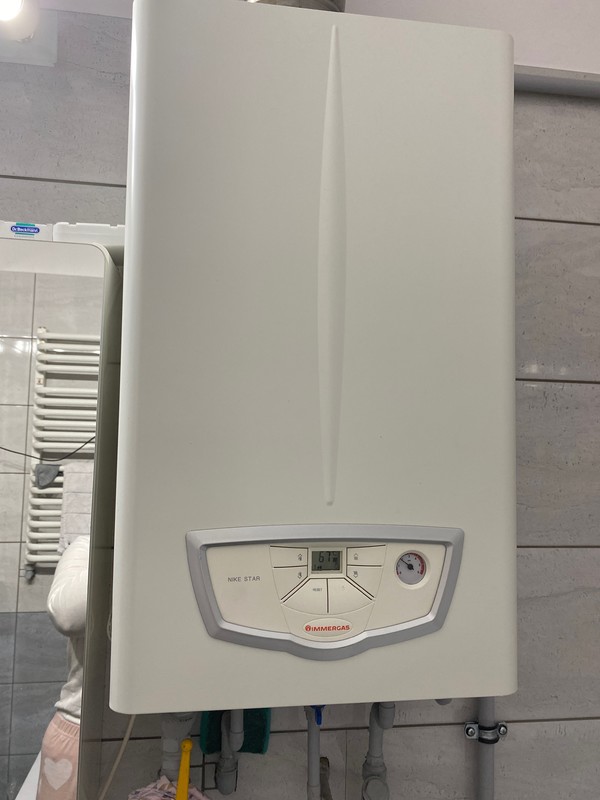

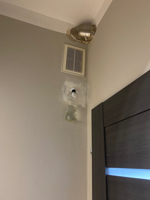

Witam, mam problem ze skroplinami z komina. Tak mi się wydaje bynajmniej, że to skropliny, ale jak próbuję znaleźć w internecie rozwiązanie, to wyszukuje mi tylko syfony/neutralizatory do pieca kondensacyjnego (mój chyba jest zwykły).

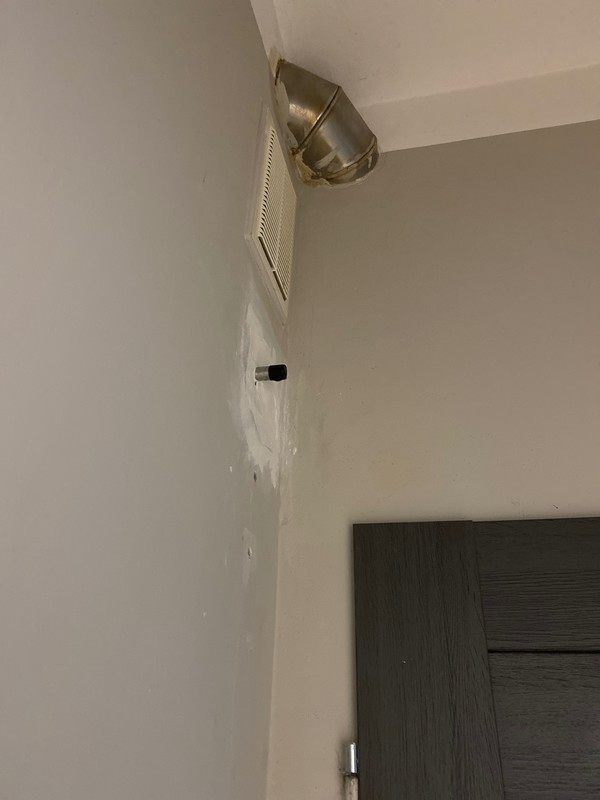

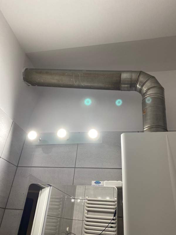

Piec/kocioł gazowy mam w łazience, a na przedpokoju, przy kratce wentylacyjnej jest wyprowadzona metalowa rurka o średnicy 18mm. I kapie sobie z niej woda. Nie mam pomysłu, jak odprowadzać tą wodę, zwłaszcza w takim miejscu. Wody zbiera się na prawdę dużo- wieszałam już tam różne śmieszne rzeczy do zbierania tej wody, ale i tak kapie mi na podłogę (ze względu na ruchomą konstrukcje moich zbiorników XD)
image.thumb.jpg.40c1aec1164122480fd98f343098c5c7.jpgimage.thumb.jpg.6e8e29f966ab14b75ecd7587701c87aa.jpg
Proszę, polećcie mi jakieś sensowne rozwiązanie co ja mam z tym robić, bo już drugie drzwi od łazienki mi przez to kąpanie spuchły, już nie mówiąc o tragicznej estetyce pomieszczenia, gdy tam wisi jakaś randomowa butelka 😅

Sprawdź czy szacht kominowy idzie w dół np. do piwnicy wtedy wężem o odpowiedniej średnicy mógłbyś odprowadzić i może udało by się wpiąć do kanalizacji .
Generalnie to masz komin do poprawienia. Demontaż + poprawny montaż.
