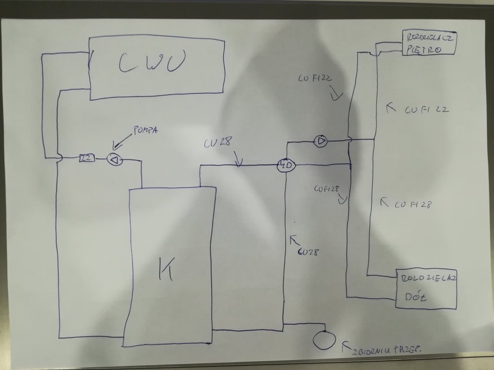

Posiadam kocioł pleszew na ekogroszek 14kw 5 klasa z palnikiem ardeo. Ogrzewam 165m2 (parter plus poddasze) Sterownik bez pid. Na kotle ustawione 65 stopni. Mam ogrzewanie podłogowe w całym domu w 100% (nie mam ani jednego grzejnika) oraz zasobnik cwu 140l poziomy.  Problem polega na tym że kocioł osiąga temp zadaną 65 stopni, przechodzi w stan podtrzymania i przeciąga temperaturę do 75-78 stopni. Stoi tak w podtrzymaniu ok 3h. Oczywiście w tym czasie w podtrzymaniu powstaje dużo sadzy i piec trzeba często czyścic. Posiadam na zasilaniu zawór 4D którym reguluje temp podłogówki i za nim instalacja rozchodzi się na dwa rozdzielacze (góra i dół) Czytałem na forum i doszedłem do wniosku że najprawdopodobniej mam problem z obiegiem kotłowym (brak pompy na powrocie z zaworu 4d) chciałbym się upewnić czy na pewno to jest ten problem. Przesyłam szkic poglądowy mojej instalacji. Pozdrawiam IMG_20200317_205746.thumb.jpg.bb9e9c1421583c51a0a0a1b5a55c1aaf.jpg
1. Kocioł za duży. 10 KW spokojnie by wystarczył.
2.Temp zewnętrzne teraz mamy dość wysokie jak na sezon zimowy, więc kocioł nie ma co robić,wiec produkuje sadze.
3.Jezeli chcesz się przekonać czy sadza jest poprzez brak pompy kotłowej, to włącz na stałe pompę od CWU. Tylko jak kocioł dochodzi prawie do 80 st, to poinformuj domowników, że woda z kranu może poparzyć. Taka uwaga.

Nie ma znaczenia... Powrót kotła  będzie dogrzany poprzez CWU ( zasobnik)

A wiec po wlaczeniu CWU na stałe temp z zadanej 65 dobija max do 68 czyli znacznie mniej. Kocioł stoi 40 50 min w podtrzymaniu i przechodzi w tryb pracy. Powrót kotla ok 50 stopni a powrót z CWU 62.

Pompa na powrocie w tym układzie być musi bo sam zawór 4D steruje temperaturą zasilania podłogówki, a nie powrotu [pewnie w warunkach gwarancji kotła masz wymagania co do temp. powrotu].
Co do podtrzymania to napisz jaki masz sterownik i jakie obecnie są parametry podtrzymania ustawione.
W instrukcji jest napisane że należy stosować zawory 3 lub 4 drogowe a co do temp powrotu to minimum 50 stopni.

Tak jeśli zawór jest użyty w funkcji ochrony powrotu - to łatwo sprawdzisz patrząc gdzie masz zamontowany czujnik temperatury zaworu - na wyjściu na układ Co z podłogówkami lub na powrocie kotła.
Daj dmuchawę w podtrzymaniu co 20-30 minut to będzie mniej przeciągać temperaturę - to zależnie od ciągu komina można stopniowo zwiększać nawet do 120 minut [jak dasz za dużo to kocioł wygaśnie].
