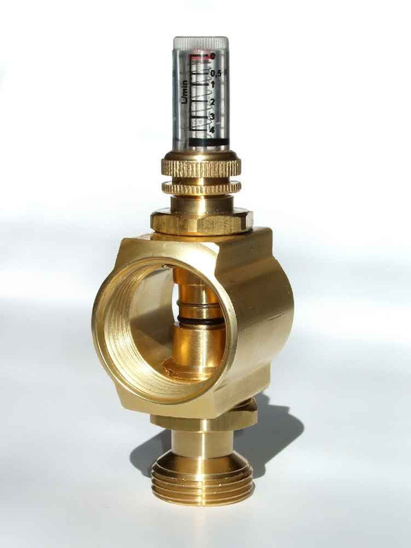

Mam problem z wyczyszczeniem rotameru identyczny jak na zdjęciu poniżej.
Czy można w nim odkręcić szkiełko? Oglądałem filmiki tomkab na YouTube ale tak nie idzie, ząbki się obrabiają ale nie puszcza.
Wykręciłem go z belki ale jest problem z wlaniem jakiegoś środka czyszczącego do środka.
Witam , wcześniej była wersja zagniatana i tego nie odkręcisz ,ale zapraszam do kontaktu na priv , to zregenerujemy i bedą jak nowe . Pozdrawiam Tomekb
Dziękuje bardzo za informację, dobrze że nie próbowałem mocniej kręcić.
Udało mi się chociaż trochę wyczyścić na tyle że ruszył.
Zastanowię się nad regeneracją ale to już po sezonie na spokojnie.
