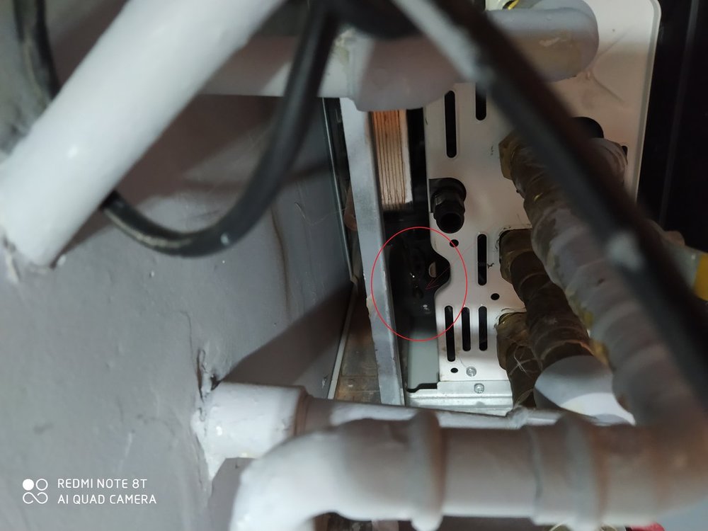

Ariston Clas Premium Evo 24 Ff Eu (3300697) - brak możliwości zwiększenia ciśnienia
Może ktoś będzie uprzejmy zerknąć na to zdjęcie. Ewidentnie widać ciemną stróżkę cieczy która ciągnie się po czarnym elemencie i kapie pod piec. Czy to z wymiennika ???
Już wiem nieco więcej... otóż woda cieknie z pod pieca gdzieś za zaworkiem umożliwiającym jej dopuszczanie. Cieknie tylko wtedy kiedy piec wystygnie - tj. nie pracuję kilka godzin - wtedy zaczyna intensywnie kapać. Jak uruchomię piec to praktycznie po kilku minutach wyciek ustaje. Może jakaś uszczelka pod wpływem spadku temp. się kurczy ???
Niestety nie widzę, ponieważ rurkę skroplin mam podłączoną bezpośrednio pod PEX, który skierowany jest do kanalizacji. Nic puki co będę musiał obserwować poziom ciśnienia w piecu. Jeżeli znowu drastycznie spadnie może być tak jak mówisz.
Jestem posiadaczem kotła Ariston Clas Premium Evo 24 Ff Eu (3300697). Dzisiaj zauważyłem, że ciśnienie na piecu spadło do ok 0,7 (wcześniej ok. 1,5). Pierwsza myśl - wyciek!. To trzeba dopuścić i szukać gdzie kapie... Niestety, podczas dopuszczania wody słyszę dziwny odgłos przeplatany z piskiem, a poziom ciśnienia stoi w miejscu. Spróbowałem delikatnie po raz drugi - i to samo. Nie będę dopuszczać więcej wody bo jeszcze przesadzę... Nadmienię, że kocioł pracuje puki co normalnie. Coż to może być ??? Niestety nie mogę usunąć powyższego postu. Spróbowałem jednak trzeci raz i jakby nigdy nic udało się dopuścić wody. Wycieku też nigdzie nie widać. Jeżeli będzie nadal spadać ciśnienie to pewnie trzeba będzie szukać usterko w samym piecu....
Błąd 5P1, 2, 3: Ariston Clas Premium Evo 24 Ff Eu (3300697)
Przez noc wykapało z pieca ok 50ml wody. Podejrzewam, że w tym czasie piec był nieaktywny bo nagrzałem pomieszczenie do 21,5C a sterownik ustawiłem tak aby uruchomił piec ponownie przy temp 19,8C, co prawdopodobnie stało się dopiero nad ranem. Wygląda na to, że wyciek następuje jak piec wystygnie. Tylko za nic nie wiem skąd nadal cieknie woda i czy to woda z obiegu czy kondensat. Jedno jest pewne: na pewno nie jest to wyciek z bębna kotła jak miało to miejsce wcześniej (zdjęcie w pierwszym poście).
Puki co waham się z samodzielnym otwieraniem czegokolwiek poza obudową. Nie obawiam się złego montażu po otwarciu tylko bardziej, że któraś z uszczelek się rozsypie a nie mam rzecz jasna nic na podmianę i tym samym narobię sobie więcej problemów. Jakieś 30 min temu uruchomiłem ciepłą wodę celem napełnienia wanny. Nie trwało to nawet 5 min i znowu błędy z serii 5P. Ogrzewanie działa w najlepsze nie wykazując błędów (oczywiście musiałem odczekać kilkanaście minut bo po wywaleniu błędu po uruchomieniu CWU ogrzewanie również dostało zadyszki). Czyli to CWU powoduje to całe zamieszanie. W zasadzie od tego zaczął się cały problem. Decyzję o samodzielnym demontażu podejmę jutro jak serwisant Aristona poda mi informacje o ew. kosztach naprawy. Ciśnienie wzrosło do 1,2 bar ale wątpię żeby wróciło w granicę 1,4-1,5. Po dłuższym ostygnięciu pieca coś musiało się rozszczelnić i spowodować wyciek. Puki co dziękuję serdecznie za pomoc.
