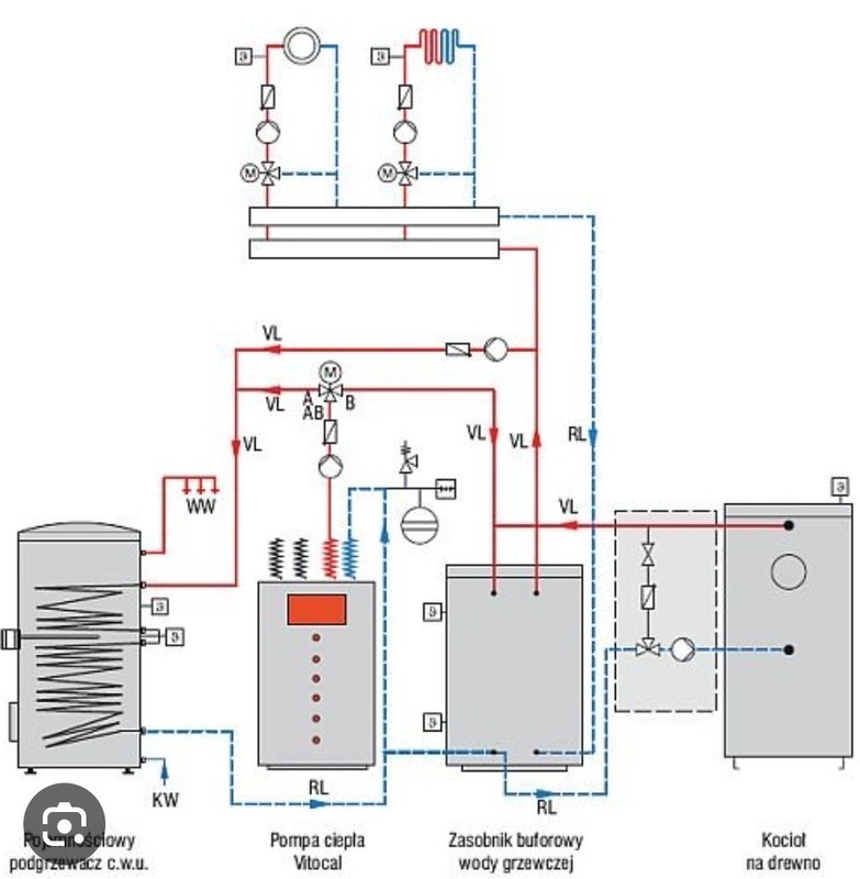

Szukam schematu połączenia w jednej instalacji pompy ciepła, kotła na pelet, solarów słonecznych i bufora.
Panowie po ponad 1O latach  wróciłem do kraju, a ponieważ zima się zbliża muszę ogarnąć temat ogrzewania domu, który wybudowałem kilka lat temu i do tej pory stał nieużywany. W zimie domek ogrzewałem klimatyzacją z funkcja grzania. Kiedy budowałem dom wstawiłem do kotłowni piec na pallet Heiztechnik Reto Uni Duo 15 kW, który nigdy nie został odpalony. w międzyczasie podłaczono mi gaz więc teraz zamówiłem Hybrydowa Pompe Ciepła (ze wbudowanym kotłem kondensacyjnym). W Środę ma przyjechać ekipa instalacyjna, ale wykonawca chce mi podłączyć Pompę ciepła z kotłem na pallet na zwykłych zaworach kulowych ( jeżeli będę chciał użyć kotła na palet mam zakręcić odpowiednie zawory) Czy nie ma innej metody podłaczenia obu urządzeń zebybm niczego nie musiał recznie przełączać. Kocioł na pallet jest z pełną regulacją wiec wykonawca chce wszytko zrobić w systemie zamknietym dodatkowo zastosować bufor 100L zeby oszczedzać spręzarkę pompy. Kilka lat temu również z gminy zamówiłem zestaw kolektorów słonecznych z dużym dwuwęzownicowym zbiornikiem CWU (do tej pory nawet nie odpakowane) czy można by to jakoś również wpiąć do obecnej instalacji.
Reasumując czy ktoś może mi powiedzieć gdzie mogę znależć jakiś poprawny schemat ktory zawiera Pompe ciepła, kocioł na pallet, solary słoneczne, bufor.
Wierzę, że jakieś podobne schematy mozna znależć na tym forum, ale ja bądąć laikiem potrzebowałbym z miesiac czasu zeby to wszytko przeczytać, a ekipa instalacyjna zaczyna w tym tygodniu.
Z gory dziękuję za pomoc,
Michał
Znalazłem na necie cos podobnego tylko ja uzyłbym jeszcze zbiornika CWU z podwójną węzownica i podłaczył solary. Co myslicie o takim schemacie?Screenshot_20230828_230848_Google.thumb.jpg.5b45a0bf9992ebe9706a6f8a34c247e8.jpg

SCHEMAT CO-Model.pdfWitam Przygotowalem na szybko schemat,ideowy. Czy mógłbym liczyć na jakies komentarze, bo nie wiem czy to wogole bedzie działało. Nie wiem czy lokalizacja pomp jest poprawna i chyba wiecej zaworow zwrotnych trzeba wrzucić. Wiadomo naczynia przoponowe, filtry zawory kulowe trzeba jeszcze dodać. Jako głowne zrodlo ciepla ma być pompa ciepła, solary beda jedynie wspomagać pompe w lecie podgrzewajac zimna wodę z sieci. Kocioł na pallet tylko w razie awari pompy albo kosmichnych cen za kWh 🙂
Z góry dziekuę za wszytkie komentarze.
