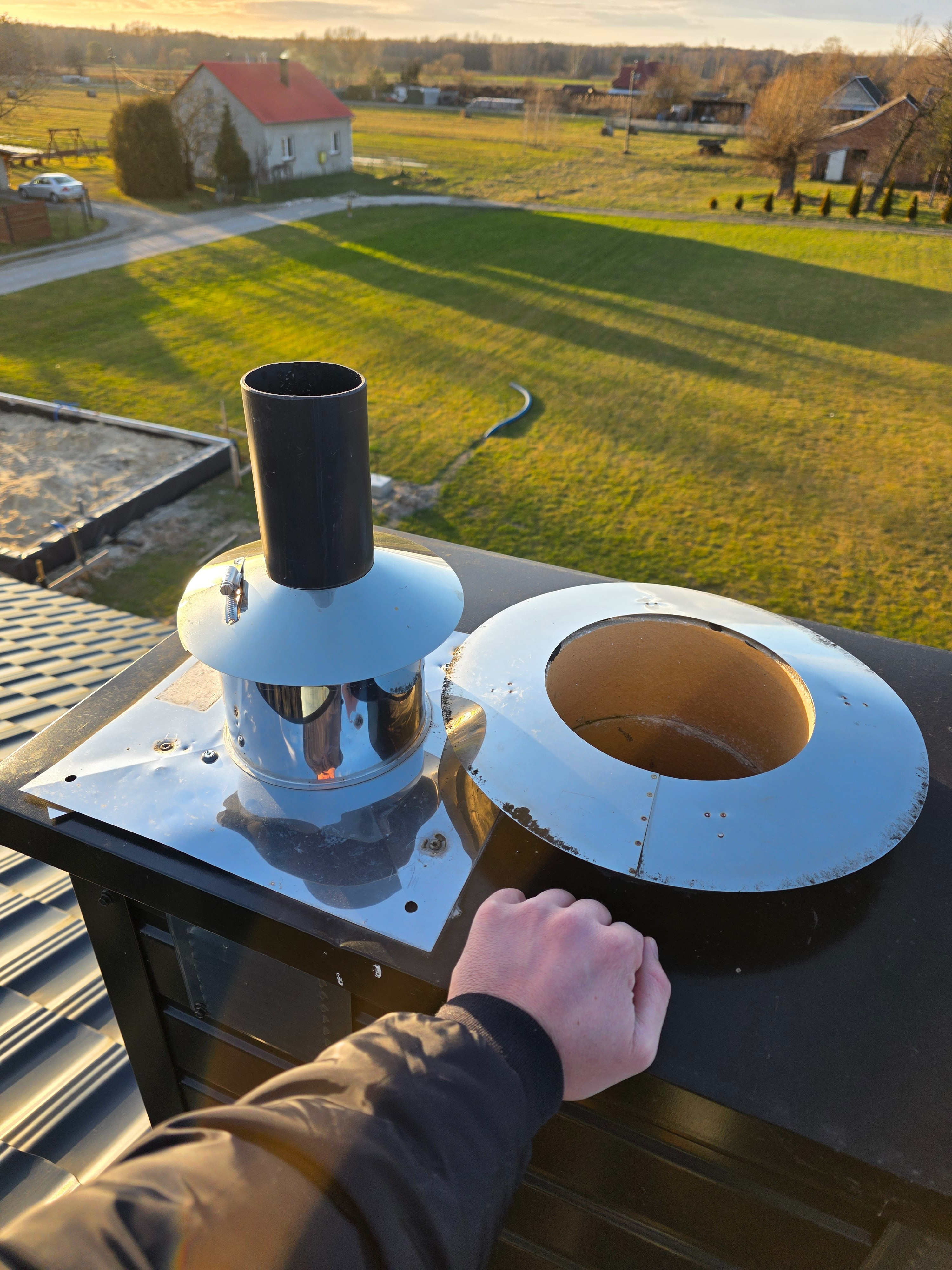

U mnie ten sam problem przy czym zauwazylem dopiero przy niskich temperaturach i silnym wietrze oczywiście u mnie chyba nie jest oryginalny szacht bo tak mam na kominie. Pytanie czy możemy mieć jakis wplyw do tego uszkodzony odpowietrznik automatyczny bo zauważyłem że kropelka sie pojawila tam gdzie kruciec odpowietrzenia. Po za tym czyściłem odpływ kondensatu i nic to nie dało. Teraz pytanie czy zamontować oryginalny szacht ?

witam, czy komuś udało sie z tym uporac ?? mam dokladnie tak samo jak wy. Generalnie w całkowicie bezwietrznej pogodzie tez to występuje, jedno co udalo mi sie jeszcze doczytać gdzieś w necie, to to że komin spalinowy przy tak niskiej modulacji moze nie dać rady wytworzyć ciągu, tj. jak kociol zaczyna i jest tak zwane "s.2 zasilenie istalacji" to ta pierwsza ciepła chmura, nie ma siły przybić się aż na samą górę, co skutkuje tym ze kocioł odpali owszem, ale po chwili zgaśnie tak jakby mu ktoś od góry przytkał wylot spalin.
