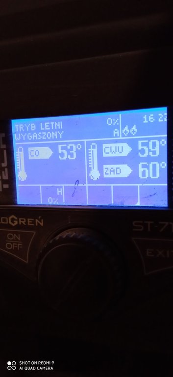

tomass1899 Opublikowano 1 Kwietnia 2021 #1 Opublikowano 1 Kwietnia 2021 Witam, czy to normalne że kocioł w trybie letnim nie podgrzewa się do temperatury zadanej (60 stopni) tylko do temperatury zadanej CWU? Cytuj
Kordjano Opublikowano 1 Kwietnia 2021 #2 Opublikowano 1 Kwietnia 2021 Raczej nie , masz tam jakie menu podniesienie temperatury kotła od cwu ? Cytuj
tomass1899 Opublikowano 1 Kwietnia 2021 Autor #3 Opublikowano 1 Kwietnia 2021 Nie mam nic takiego (sterownik: Tech ST-555P) Cytuj
Paweł1979 Opublikowano 1 Kwietnia 2021 #4 Opublikowano 1 Kwietnia 2021 W trybie letnim tak właśnie jest musisz ustawić CWU. Cytuj
Kazio321 Opublikowano 2 Kwietnia 2021 #5 Opublikowano 2 Kwietnia 2021 @tomass1899 jaka temperature masz ustawiona na CWU ? Jeśli nie dobija kociol do zadanej to widoczne szybko nagrzewa CWU i się wygasza ? Cytuj
tomass1899 Opublikowano 2 Kwietnia 2021 Autor #6 Opublikowano 2 Kwietnia 2021 Temperatura zadana CWU: 40 Temperatura zadana kotła: 60 Cytuj
Kazio321 Opublikowano 2 Kwietnia 2021 #7 Opublikowano 2 Kwietnia 2021 No to masz odpowiedz . Woda w CWU szybciej się nagrzewa niczym kociol dobije do zadanej . Co w efekcie wylacza kociol . Cytuj
tomass1899 Opublikowano 2 Kwietnia 2021 Autor #8 Opublikowano 2 Kwietnia 2021 Dzięki za pomoc myślałem że w trybie letnim też powinien dobijać temperaturę do zadanej kotła ale w sumie byłoby to bez sensu. Cytuj
gilal Opublikowano 2 Kwietnia 2021 #9 Opublikowano 2 Kwietnia 2021 Tryb letni to tryb letni ? Priorytetem jest woda użytkowa czyli CWU. Jeżeli czujnik wskaże zadaną sterownik automatycznie wygasza palnik. Jak jeszcze mamy ustawioną "pompę CWU" to pompa pracuje do zbliżonej temp. kotła. Pozdrawiam Cytuj
