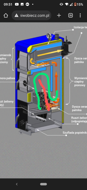

Witam wszystkich potrzebuję konkretnej porady otóż sprawa wygląda tak
Posiadam obecnie kocioł Ogniwo Classic 13 kw w którym już 2 latka temu wpasowałem palnik pelletowy Venma 16 kw. Po wszystkich modernizacjach ( instalacja oparta o sprzęgło hydrauliczne) planuje wymianę kotła i tutaj chciałbym zakupić coś sprawniejszego coś już z papierami oczywiście i jak najbardziej chciałbym dalej korzystać z mojego palnika. Przeglądnąłem już chyba wszystkie dostępne dolniaki z rynku i jeżeli chodzi o dalsze wykorzystanie palnika to tylko zmieści się do swojego brata też Ogniwo 13 DS.
Mam drobne jednak obawy czy to będzie działać no oczywiście pewnie w grę wchodzi usunięcie szamotu może i odkrycie klapy krótkiego obiegu i taki DS trochę dalej staje się górniakiem ale trochę sprawniejszym bo wymiennika ma więcej niż stary GS.
Co sądzicie?
A może poszukać np jakiegoś ekogroszkowca i z nim kombinować?
Jaka masz temperaturę spalin przy mocy 100 %
Ja zamiast wymiany kotła wydłuzył bym bieg spalin wzdłoz wymienika w głownej komorze zasypowej  kotła jeżeli ciąg  kominowy  będzie za słaby można zamontować nadstawkę.
Temperatura spalin przy max 160-190.
W komorze zasypowej już wszystko kombinowałem
Najlepszą sprawność uzyskałem instalując płytkę szamotową ok 10 cm nad palnikiemi jedną przed też ok 10 cm coś w lirerę T płomień fajnie to omiata, na pierwszej półce zawirowywacz i w kanałach poziomych także.
Wymiennik wyczyszczony do gołej blachy i taki staram się utrzymywać i myślę że już więcej z tego nie wyciągnę.
Ogólnie jestem zadowolony z bezobsługowości i spalania na ok 100m2 domu przy ok 0 st C na zewnątrz plus CWU spala mi to ok 15 kg/doba w domu 22.5-23 st
Teraz właśnie myślę żeby coś zmienić wcześniej czy później i tak pewnie trzeba będzie coś z papierami mieć a i wymiennik byłby większy to i sprawność tego wszystkiego lepsza co powinno wpłynąć na dalsze oszczędności no i np w takim DS w razie W wyjmuję palnik i palę węglem i drewnem
No te 160-190 to trochę dużo ciepła ucieka, a parametry spalania skoro jest tak gorąco czy można zejść z dawki paliwa.
jak pisałem o wydłużeniu drogi spalin wysłałem o czymś takim czy to coś zmieni , czerwona kreska to blacha na całą szerokość paleniska , kolor zielony to nowy bieg spalin palnik musiałby być zamontowany na a dole.
Też próbowałem coś takiego po obserwacji temperatury spalin i kolorze komory zasypowej zostałem przy rozwiązaniu z mojego poprzedniego postu. Po kolorze komory można stwierdzić że cała dolna komora "bierze" udział w odbieraniu ciepła.
Palnik mam w górnej części dolnych dzwiczek myślałem też o wstawieniu palnika niżej pod ruszta wodne (ogniwo Classic ma i tu trochę też tracę bo palnik nad rusztami jest ogniwo DS nie ma rusztu wodnego) ale musiałbym kocioł podnosić a to już gruba robota a palnik pod samiutkimi rusztami to pewnie miejscowe gotowanie wody 😔.
I teraz np jeżeli kupiłbym takie Ogniwo DS najmniej przeróbek (pewnie nawet drzwiczki od starego z palnikiem będą pasowały plug-in) płaszcza ma niby na papierze 0,6 m2 więcej i w najgorszym przypadku w DSie mógłbym nawet spokojnie obniżyć palnik. Najbardziej obawiam się że strumień ognia może za bardzo "bić" w ten pionowy wymiennik ale deż jakoś z szamotem by pokombinował.
