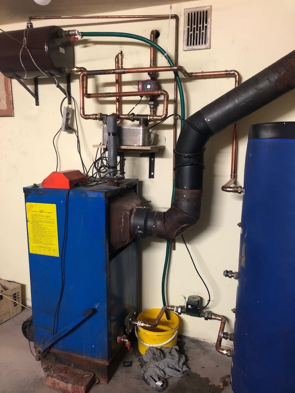

Witam,
mam problem odnośnie wylewającej się wody z zbiornika przelewowego.
Jak na zdjęciu stworzyłem instalacje CO zasilana piecem typu zebiec 25kw na obiegu otwartym. Instalacja jest polaczona z drugim obiegiem zamkniętym zasilanym piecem gazowym. Problem polega na przelewaniu się wody przez zbiornik przelewowy w dużej ilości. Do obiegu otwartego zastosowałem wymiennik ciepła łączący oba obiegi i bufor 300l dla obiegu otwartego. Gdzie popełniłem błąd ze wodę cały czas wyrzucę przez zbiornik przelewowy ??
Zielonym wężem poprowadzony jest przelew zbiornika a od góry jest odpowietrzania.
Bardzo proszę o pomoc 089DFEAE-B5F1-419E-85FF-5D883FE4B080.thumb.jpeg.74f462724d07a415da0cacd7e7b6732e.jpeg
Rozwiązane przez sambor
2 godziny temu, sambor napisał(a):
Za nisko masz zbiornik przelewowy

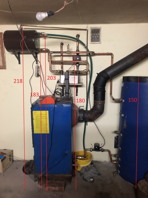

zaraz wstawię zdjęcie z wysokościami poszczególnych elementów.
Poniżej wymiary najwyższych elementów. Zbiornika nie mogę wyżej umiejscowić. Czy jakaś przeróbka instalacji by pomogła ???

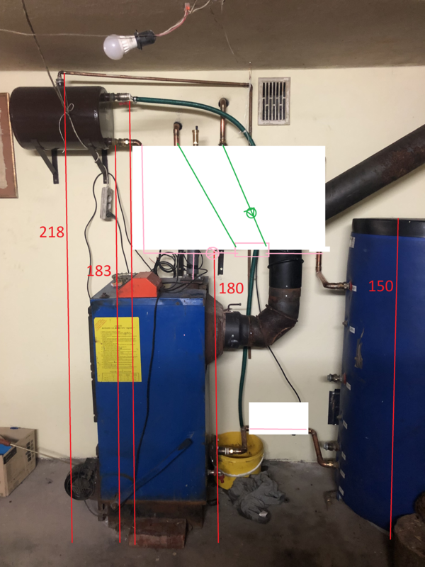

Przeniesc pompe na zasilanie kotla ale tak aby nie byla na rurze do zbiornika przelewowego.
czyli przenieść pompę zasilającą kocioł na górny wlot do bojlera ??
Trochę nie tak, między dołem zbiornika przelewowego a najwyższym punktem pozostałej instalacji musi być min 30cm
Ja proponuję dać tak: - na różowo nowa instalacja przed wymiennikiem na zielono nowa za wymiennikiem.
@sambor mam jeszcze jedno pytanie
Czy pompa może być skierowana od razu w stronę wymiennika ? W sensie czy jest to bezpieczne dla wymiennika nie "rozerwie" go ? Jest to bezpieczne dla wymiennika ?
Pompa powinna tłoczyć na wymiennik, a nie przez niego ciągnąć, pozycja pompy tak jak narysowałem jest prawidłowa.
Sam wymiennik nie jest z papieru i wytrzymuje 20bar lub więcej co jest po za możliwościami takiej pompy.
Zmieniłem instalacje i pomogło. Zbiornik wyrównawczy poszedł do góry o 5 cm, a instalacja z odpowietrzeniem poszło w dół i to dało 0,33m różnicy wysokości.
@sambor Dziękuję za pomoc i rozwiązanie problemu !!!!!
