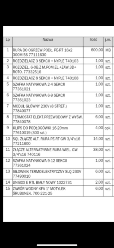

Z moja narzeczona budujemy dom systemem gospodarczym. Trochę sami co możemy. A do elektryki itd bierzemy „fachowców” jesteśmy na etapie układania styropianu.
i dostaliśmy liste produktów od naszych instalatorów z produktami do montażu podłogówki, ze hurtowni zaprzyjaźnionej naszym „fachowcom”
Przeczuwamy ze instalatorzy chcą nas „okantować” ponieważ ceny na fakturze są zawyżone i niby z rabatem.
Był dzisiaj Pan od Pieca itp i mówił ze w domu 120 m2 i 70m2 podłogówki,nie instaluje się rozdzielacza z pompa el. Część ta kosztuje około 3 tysi
Kwota brutto na fakturze to 12,5 tys
Z powodu trudnych czasów i cen, prosimy o rady czy jest to okej, czy raczej jakiś szwindel
dziękujemy
Edytowane przez BoomsheekaPL
Proponuję pogooglać i zobaczyć jakie są ceny w sieci. W czym problem?
Jak chcesz zaoszczędzić, szukaj od prywatnych osób, ja rury pex kupiłem na olxie.
A co za problem podjechać/wysłać.taka listę do kilku hurtowni w okolicy? Jeżeli nie masz tam rur o ugości 3m to spokojnie możesz wysłać do dowolnej hurtowni w PL co bawi się w wysyłkę i znaleźć taką co zaoferuje najtaniej.
