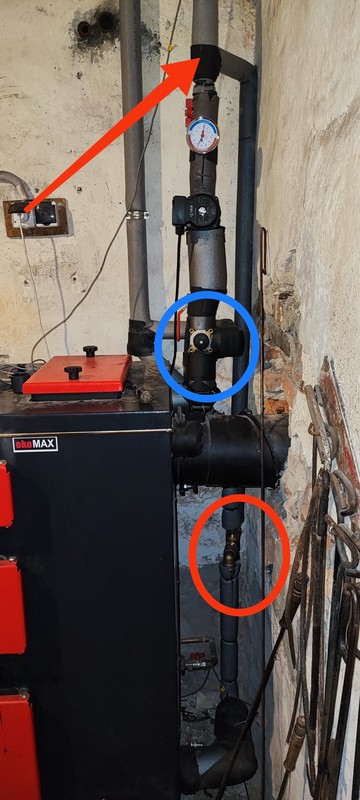

Witam, mój piec to logiterm ekomax 25kw. Przy montażu instalator nie zadbał o ochronę powrotu i po pierwszym sezonie w piecu wyszła rdza (zamontował tylko trójdrożny oznaczony na niebiesko który reguluje jaka temperatura wychodzi na grzejniki). W tym roku wziąłem innego gościa od montażu pieców i przerobił mi instalację która miała dobrze funkcjonować z ochroną powrotu. Zrobił on odejście oznaczone czerwoną strzałką i na dole zastosował zawór trójdrożny Afriso ATM 363. No i teraz jest problem. Bo aby powracająca woda na grzejniki miała około 50 stopni to muszę na grzejniki wypuszczać też około 50 stopni... Co w tej instalacji jest do zmiany aby można było na grzejniki wypuszczać około 40 stopni a reszta szła na powrót? Bo wypuszczając około 50 stopni na grzejniki to marnotrawstwo opału a gdy na grzejniki ustawię około 40st to znowu na powrocie woda spada do podobnej temperatury. Instalacja w układzie zamkniętym bez cwu.

Daj zwykły zawor 4-D z dod pompą na powrocie i będzie OK
Coś takiego jak poniżej:
Zastanów się - 4-Dz dwoma pompami obsłuży 2 obiegi grzejny i ochronę powrotu, aby takie coś zrealizować na 3-D to potrzeba oprócz 2 pomp 2 zawory 3-D i sprzęgło.
Do takiego kotła co będzie lepsze????
Dziękuje bardzo za odpowiedź w takim razie hydraulik spaprał poprawę 😏 zapytam jeszcze żeby wiedzieć jak z nim gadać. Czy pompa na powrocie powinna mieć taką samą moc jak ta na zasilaniu tak jak na tym rysunku? Czy tam np ta zasilająca jest o połowę za słaba na tą instalację i ta na powrocie to wyrównuje. U mnie siedzi OHI 25-40/180 PRO IBO i nie chciałbym potem znów mieć szumu w grzejnikach 🙈

Nie podałeś jaką pow grzejesz, ale przy grzejnikach pompa 25/40 jest OK.
Na powrocie może być taka sama pompa jak na zasilaniu - 25/40 to aż nadto.
Ok, zapomniałem o powrocie. Brat miał swego czasu 2 szt Defro 24kw, jeden przerdzewiał chwilę po gwarancji, a na następną zimę już nie było co spawać. Drugi zamienił na gazowy. Miał 3D i pewnie to było między innymi powodem. Ja mam do dziś Defro, zawór 4D i chodzi już 17 lat.

Powierzchnia do ogrzewania to około 200mkw z tym, że jest to rozrzucone na dość duży dom w którym niektóre pomieszczenia nie są ogrzewane. Także nie jest to taka typowa "skorupa" do ogrzania. Od pompy do góry najwyższego grzejnika jest około 3.8m
